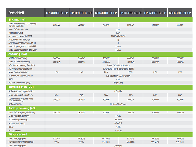

Hallo Leute,
ich konnte schon ein bisschen Erfahrungen mit meinen Balkonkraftwerk (3x Ja Solar 410 Watt) sammeln und bin voll im Speicher und PV Fieber.
Nun wollte ich einmal Fragen, was Ihr von folgender Kombination haltet.
Ich bin am überlegen ob ich mir einen einphasigen Growatt Wechselrichter "SPH3600TL BL-UP" oder sogar den "SPH4600TL BL-UP" besorge.
Die Frage ob sich die Mehrkosten für AC Nennspannung und Lade-/Entladestrom für Batterie rentieren.
Als Panels würde ich wieder die JA Solar JAM54S30-410/MR nehmen, die fand ich von Preisleistung und optischen sehr gut, bin aber für alles offen.
Beim Speicher wollte ich auf die "10kWh PV Titan Solar Akku Batterie 51.2V 200Ah Neu LiFePO4 Lithium" gehen.
Dachausrichtung ist SÜD und ca. 35 Grad, Jahresverbrauch sind knapp 6500 Watt.
Mach ich bei der Kombination irgendein einen Planungsfehler oder ist das ein gutes solides Setup?
Würde mich über euer Feedback freuen.
Grüße,
Chris
hi, hast du das so realisiert?
Inverter derselben Marke könnten möglicherweise besser kompatibel sein.
