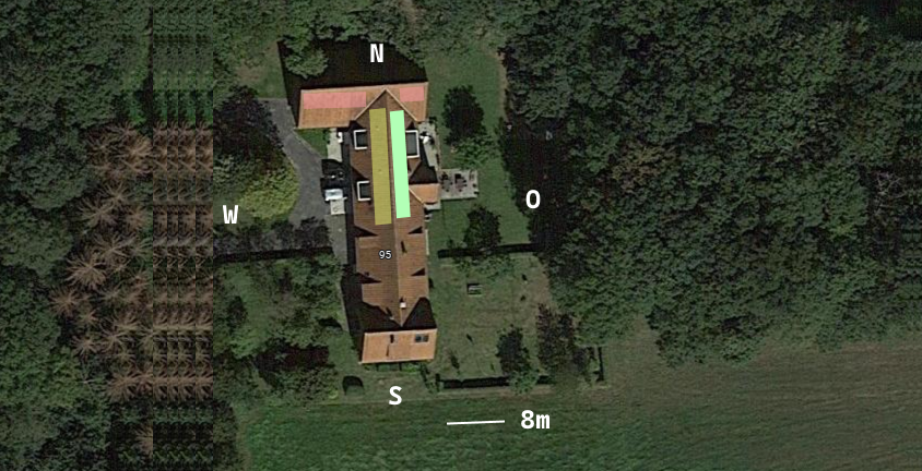

ich beschäftige mich derzeit ein wenig mit dem Thema Photovoltaik und Speicher. Ich bin über die YouTube Videos von Andreas hier angekommen.
Im Jahr 2009 haben wir einen Teil von einem Bauernhof zum Wohnhaus umgebaut, gut gedämmt und heizen mit einer Wärmepumpe (3-phasig, Aufnahme max. 5-6A). Unser Gesamtverbrauch lag 2021 bei 10659 kWh. Wir nutzen neben der Wärmepumpe auch weitere 3-phasige Verbraucher wie Kreissägen, Holzspalter, etc. und der nächste Wagen wir wahrscheinlich ein ID.???. Vor vielen Jahren habe ich mal ne Ausbildung als Energieanlagenelektroniker gemacht, sodass ein paar elektrische Kenntnisse noch vorhanden sind.
Was habe ich vor?
Ich könnte mit gut vorstellen (ggf. in Eigenleistung) eine PV Anlage mit Speicher zu installieren. Zur Zeit plane ich so ca. 14,48 kWp (2 Stränge je 14 Module JAM54S30-410W) an einen Fronius Symo GEN24 10.0 Plus zu hängen vielleicht auch mehr ...
Wo fehlt es derzeit?
Unser Gebäude hat natürlich viele tw. auch große Flächen und genau das ist mein Problem. Sollte ich nur mit den Flächen die nach Süden ausgerichtet sind in eine Planung einsteigen oder auch ggf. die Flächen West und Ost berücksichtigen? Ich habe mal ein Foto angehangen.
Neben den 2 schwach rot gezeichneten Flächen nach Süden könnten ich auch noch PV unterhalb vom First auf einer Breite von ca. 16-20m nach West (gelb) und Ost (grün) ausrichten. Die derzeit geplanten 28 Module würde ich schon auf dem linken oberen Dach unterbekommen.
Gruß Frank

es gibt ja nur 7ct/kWh daher würde ich das eher selbst verbrauchen wollen. Zumal der jährliche Verbrach ja schon recht hoch ist.

HalloFrank, welche Speicherkapazität hast Du Dir vorgestellt?

Bin noch am Anfang in der Grundlagenforschung, So in diese Richtung BYD Batterie-Box Premium HVS 12,8 kWh möglichst erweiterbar.HalloFrank, welche Speicherkapazität hast Du Dir vorgestellt?
