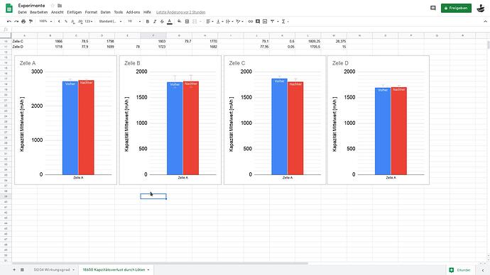

Ich habe aktuell einen Test am laufen, ob die Kapazität der Zellen durch das Löten beeinflusst wird.
GIbt natürlich ein Video darüber, aber ich würde die Ergebnisse schonmal vorher mit euch teilen.
Hier sind die Ergebnisse (4 Zellen jeweils 4x Kapazität vor und nach dem löten gemessen), da passiert nichts:
