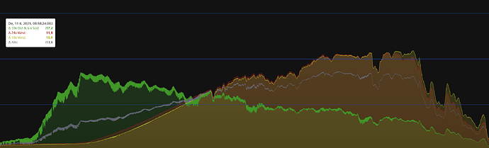

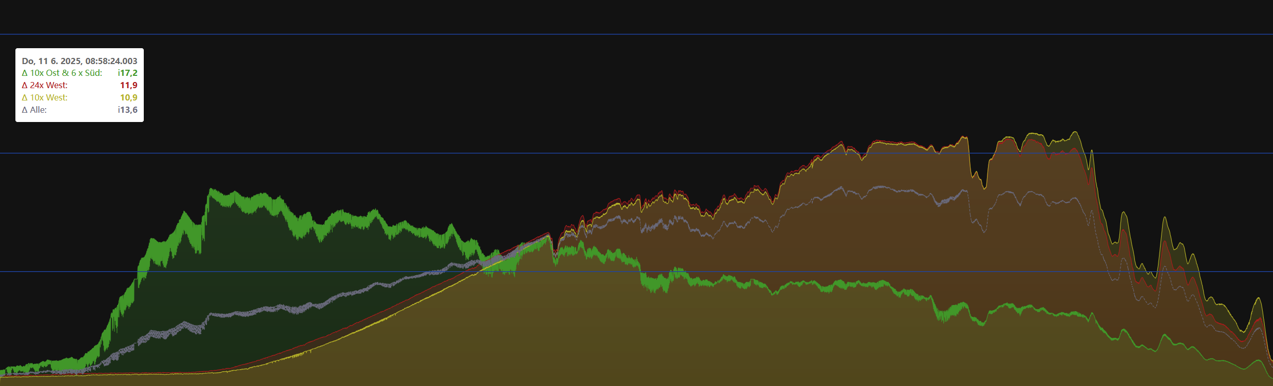

Ich habe jetzt mal die Einzelmodulleistung in einem Diagramm visualisiert.
Das Problem kommt nur von einem String (Ist ein String der sowohl 10x OST- und 6x SÜD-Module kombiniert)
Auch in den Tigo-Daten komme ich nicht wirklich weiter.
Die anderen beiden Strings laufen völlig ruhig (2x West a 24 und 10 Modulen)
Das Pulsieren tritt regelmässig in einem 11-12 Sekunden Takt auf.
Wenn der betroffene String nachmittags aus der direkten Sonneinstrahlung raus geht verschwindet das Pulsieren graduell:
Grün ist die Einzel Modulleistung OST+SÜD
Gelb und rot die beiden WEST strings.
Grau ist der Mittelwert aus allen 3 strings.
Skalierung: Die strings liefen an dem Tag auf eine Einzelmodulleistung von ca. 215 W hoch.
Der betroffene String (16 Module) pendelt in der Gesamtlesitung ca. 150-250 W hoch/runter.
