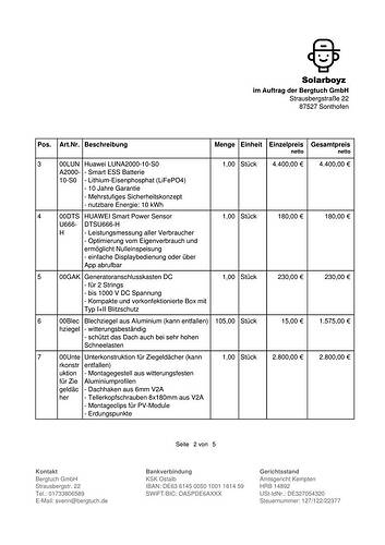

in meinem letzten Thread habe ich ja nach Elektriker gesucht die selbst gekaufte Anlagen abnehmen. Daraufhin haben sich mehrere gemeldet. Einer direkt aus der Umgebung würde mir sogar für ein paar € extra wirklich genau das Set verkaufen welches ich mir eh gekauft hätte.
Was haltet ihr von dem Angebot? Dafür dass wirklich alles AllIn ist würde ich sagen da mach ich nichts verkehrt. Was sagen die Experten?

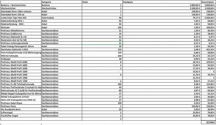

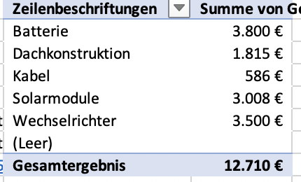

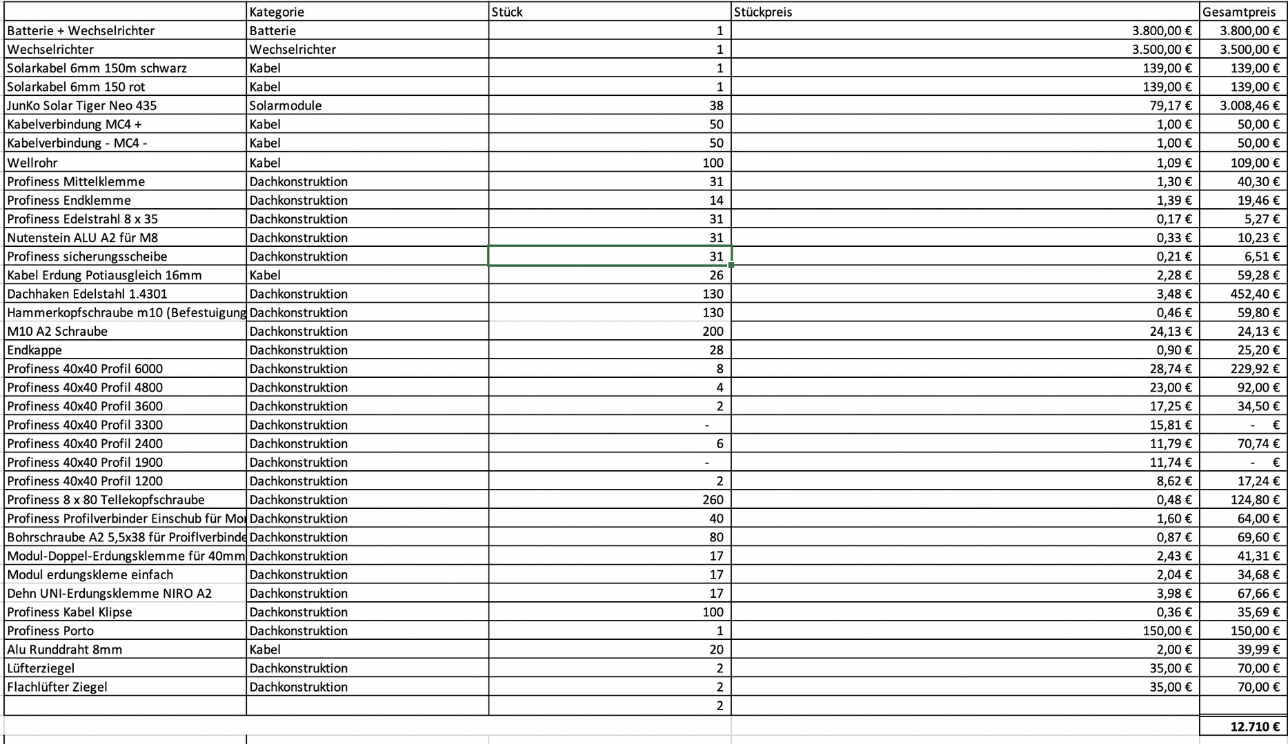

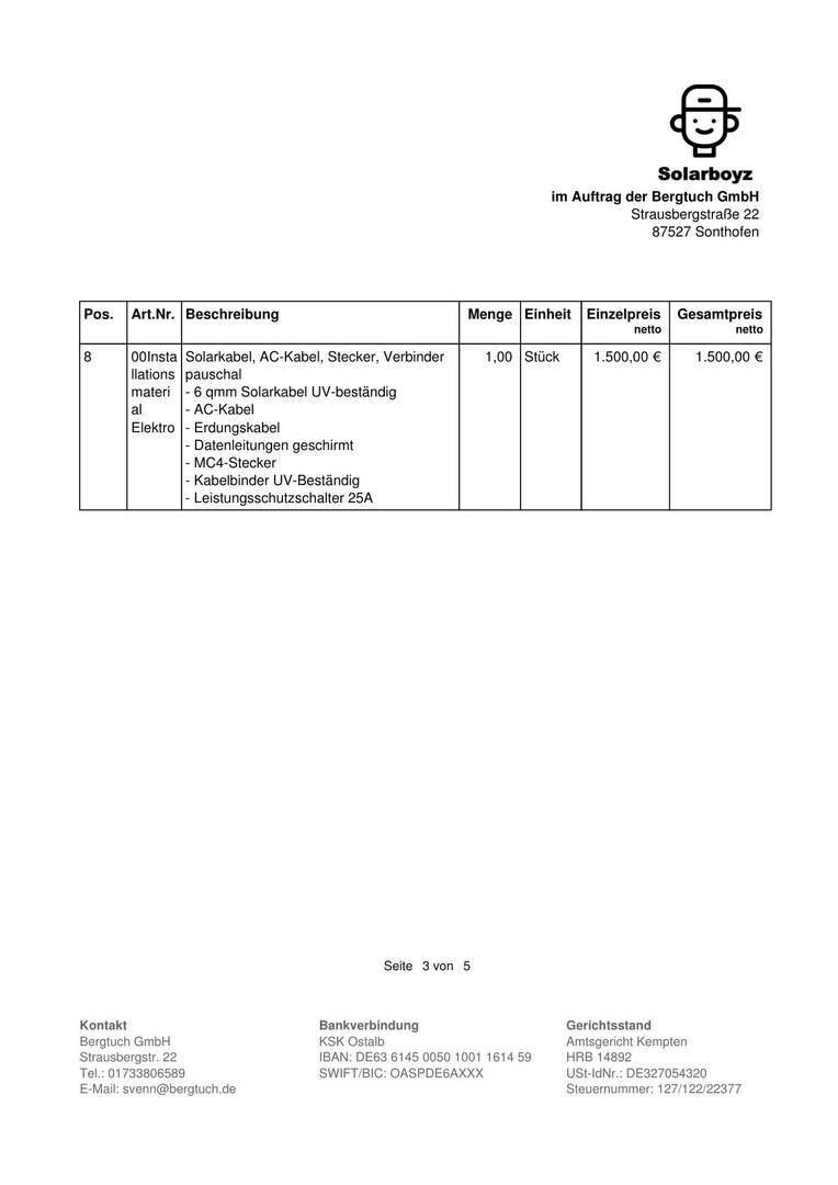

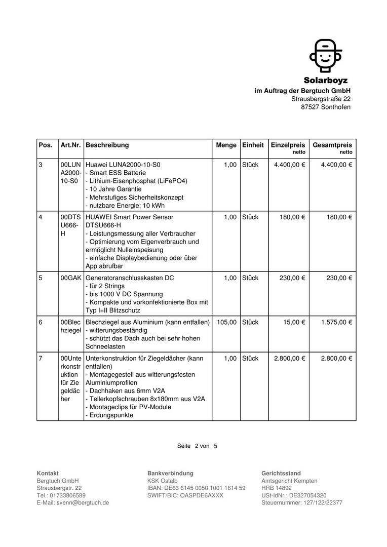

Anbei meine Aufstlelung für vollständige Eigenmontage bei 18kwP.
Wenn du Material runterrechnest würdest du bei 12kwp auf 10.000€ kommen.
Er verdient natürlich an allen Komponenten mit.
  • Pro Modul 20€
  • Unterkonsturktion sicherlich 1000er
  • Kabel 1000er
Wow, da hast du dir ja wirklich Aufwand gemacht! Danke für den direkten Vergleich. Wobei er natürlich mit den Alu Dachpfannen auf unsere höhere Schneelast im Allgäu eingegangen ist.... das sind auch gleich wieder ein paar Euro :slight_smile:
