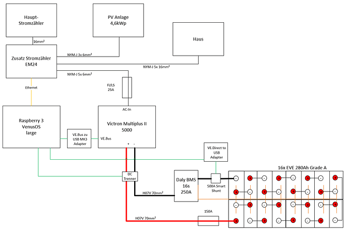

erstmal vielen Dank an alle die hier fleißig mit diskutieren und mithelfen! Es ist zwar mein erster Post aber ich bin schon eine paar Tage dabei mich in dem Thema DIY Akku zu informieren.
Ich plane mir für meine vorhandene PV Anlage ein Speicher zu bauen. Dazu habe ich eine grobe Skizze erstellt, hier möchte mal die Bauteile soweit festhalten. Ein Allpoliger Stromlaufplan erstelle ich wenn das Design soweit steht.
Was hier noch fehlt sie Temperatursensoren.
Was meint ihr dazu?
Kann man das so bauen?
Gibt`s evtl. noch eine Empfehlung dich ich aufnehmen könnte?
Danke & Gruß
Daniel

Warum gehst du den Umweg über Daly und Smart Shunt?
Warum kein Seplos oder Pace?

  1. Hat es einen Grund, dass der Shunt hinter der BMS ist?
  2. 25A-Sicherung für AC-Seite kann zu klein sein, wenn du die maximale „durchschleifbare“ Leistung nutzt. Insbesondere, wenn du deine PV irgendwann aufbohren solltest
  3. FI habe ich persönlich nicht gemacht. Ist glaube ich optional an dieser Stelle
Du meinst damit ein fertiges Metalgehäuse inkl. BMS (Seplos)?
Wäre eine Option, dachte aber ich bau das Gehäuse aus Holz selbst und suche mir das BMS selbst aus, dabin ich auch nicht sicher ob es tatsächlich das Daly sein wird oder doch JK... oder was wäre noch empfehlenswert?
  1. Nein, dachte das gehört so, soll der dann besser davor also zwischen DC Trenner und BMS?
  2. Dachte der Victron kann max. 5kW dann würde es reichen. oder was würdest du empfehlen? die 9kW Spitze?
  3. FI/LS bau ich rein, schadet ja nicht...
Wie ist das eigentlich mit dem BMS, taugt das das aktive Balancing von JK was? oder lieber ein aktiver Balancer mit mehr power? bzw. geht das überhaupt, das JK BMS und ein aktiver Balancer gleichzeitig im Einsatz sind?

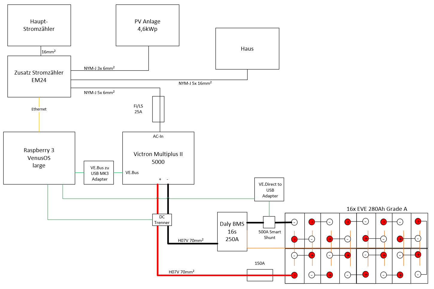

Zu 1) Lässt sich wahrscheinlich drüber streiten. Wenn du es vor das BMS setzt, misst du halt den kompletten Strom, der in das Akkupack reingeht. Auch den, der vom BMS verbraucht wird.
Zu 2) Kommt drauf an, was man maximal an den AC-Eingängen hängen hat und wie viel PV-Leistung AC gekoppelt sind (Kabelquerschnitt natürlich ebenfalls immer berücksichtigen). Solange du unter den 5 kW bleibst, reichen die 25A. Gibts aber auch viele Beiträge im Forum zu dem Thema.
Zum JK kann ich dir leider nichts sagen, da ich es nicht verwende. Soweit ich weiß misst das JK aber den Strom, womit du dir den Shunt denke ich sparen könntest, solange du nur 1 Akkupack betreibst. Aber hier hilft sicherlich auch die Suche.
Wobei das BMS in Reihe geschaltet ist und somit ist die Stromstärke gleich, egal wo ich messe.
Welches BMS nutzt du?
Zwischen BMS und Akku sollte nichts eingebaut werden, also den Shunt zwischen BMS und DC-Schalter.
alles klar passe ich an
Du baust den Shunt ja auch in erster Linie ein, um die Kapazität zu messen (Ah) auf Basis des Stroms (A), der Spannung (V) und einen Bekannten Widerstand. Und der Wert der Kapazität ist nicht gleich, wenn dort ein Verbraucher zwischen hängt. Aber du hast ja bereits geschrieben, dass du es anpasst.
Ich verwende das Batrium BMS.
