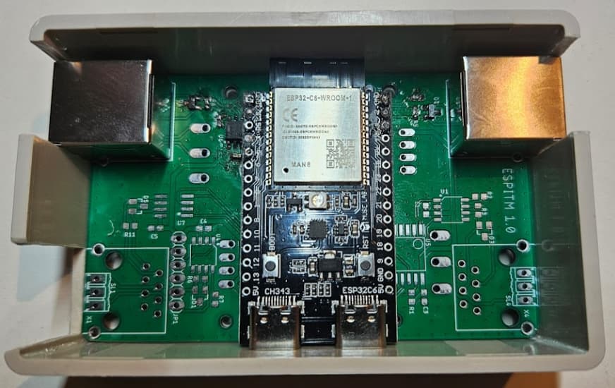

Kopf hoch: Mindestens 3 Redesigns sind normal. Je einfacher die Platine, desto mehr Redesigns braucht sie. Wichtig ist sehr sorgfältig einen Todo Liste zu machen. Ansonsten ist der gleiche Fehler bei der nächsten Version noch immer drin. Man weis den Fehler zwar in dem Moment wo man ihn feststellt, aber später wenn man das Layout korrigiert vergisst man ihn weil die Gier auf eine schnelle Bestellung zu groß ist.
An den CAN Tranceiver Modulen sehe ich keine 100n Kondensatoren. Das ist deshalb wichtig, weil die auch noch auf einer Steckerleiste mit hohen Impedanzen sitzen. Daran hängt die Funktion natürlich nicht aber sie halten möglicherweise nicht ihre gesamte Spec in hohen Geschwindigkeiten. Grundsätzlich aber ich verstehe sowieso nicht warum du diese dämlichen Module nimmst wo du doch sowieso ein eigenes Layout hast.
@janvi das Beste ist: diese dämliche Module funktionieren, denn da habe ich nichts vertauscht {green}:crazy:
100n habe ich überall drin wenn man auf SMD setzt.
Warum ich die "dämliche" Module nutze: Die Platine ist an sich als Grundträger für käufliche Module gedacht. Vor allem für die Leute die nicht so tief in der Materie stecken und gerade mal 2.54mm Pinheader einlöten können.
Für die Profis gibt es Alternativweg mit SMD und mehr Funktionalität (wie z.B. MCP2515 ICs)
Bei den RS485 will ich nicht mal selbst so viel löten, denn diese sind gut, auch wenn die sehr groß sind.

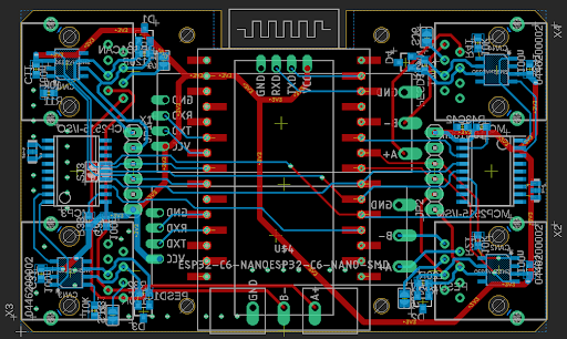

Nun, nachdem ich so viel Zeit mit den aktuellen Board verloren habe gehe ich diese auf und werde die Tage komplett neue Version bestellen:
Bei dieser Version setze ich nur noch auf C6, aber in groß, wie hier zu sehen:
Damit gewinne ich ein paar zusätzliche Pins, aber ich bessere Antenne/Empfang.
Auch wird damit der Platz für 3. fertigen RS485 Module gewonnen.
Somit sind wir bei 2x CAN + 3x RS485 wenn man fertige Module nutzt
Zusätzliche 2x CAN (also insgesamt 4x) wenn man MCP2515 IC verlötet.
Wenn man auf einen bestimmten RS485 verzichtet könnte man sogar RS232 IC drauflöten.

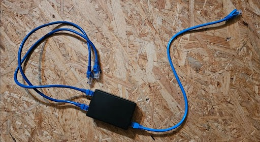

Ach ja, ein aktuelles Board habe ich zum laufen bekommen und geht bald ins Produktivbetrieb (keine Zeit bis neue Boards kommen):
2x CAN (MITPylon) + 1x RS485 JK BMS auslesen + 1x RS485 Solis S5 Inverter auslesen + Wireguard damit ich Remotezugriff habe und evtl. mit OTA Updates nachbessern kann.
YAML wird dann später zur Verfügung gestellt.
Kleines Update:
o.g. Board im Gehäuse ist nun produktiv im Einsatz, 2000 km von mit entfernt und sendet über Wireguard Daten :slight_smile: Updates klappen auch :slight_smile: nice.

Das grüne Board ist von mir und so wie auf den Bildern zu sehen nutze ich es auch, mit dem kleinen C6.
Für das große C6 habe ich keine Boards (zwar fertig geroutet, hoffe ich) aber nie bestellt)
RJ45 gibt aufgelötet.
Oder man nimmt einfach die Kabel und und verzichtet auf RJ45.
SMD Löten muss man bei meinem grünem Board nicht, wenn man nur max 2x CANs mit blauen "modulen" und max. 2x RS485 auch mit blauen Modulen nutzt.
