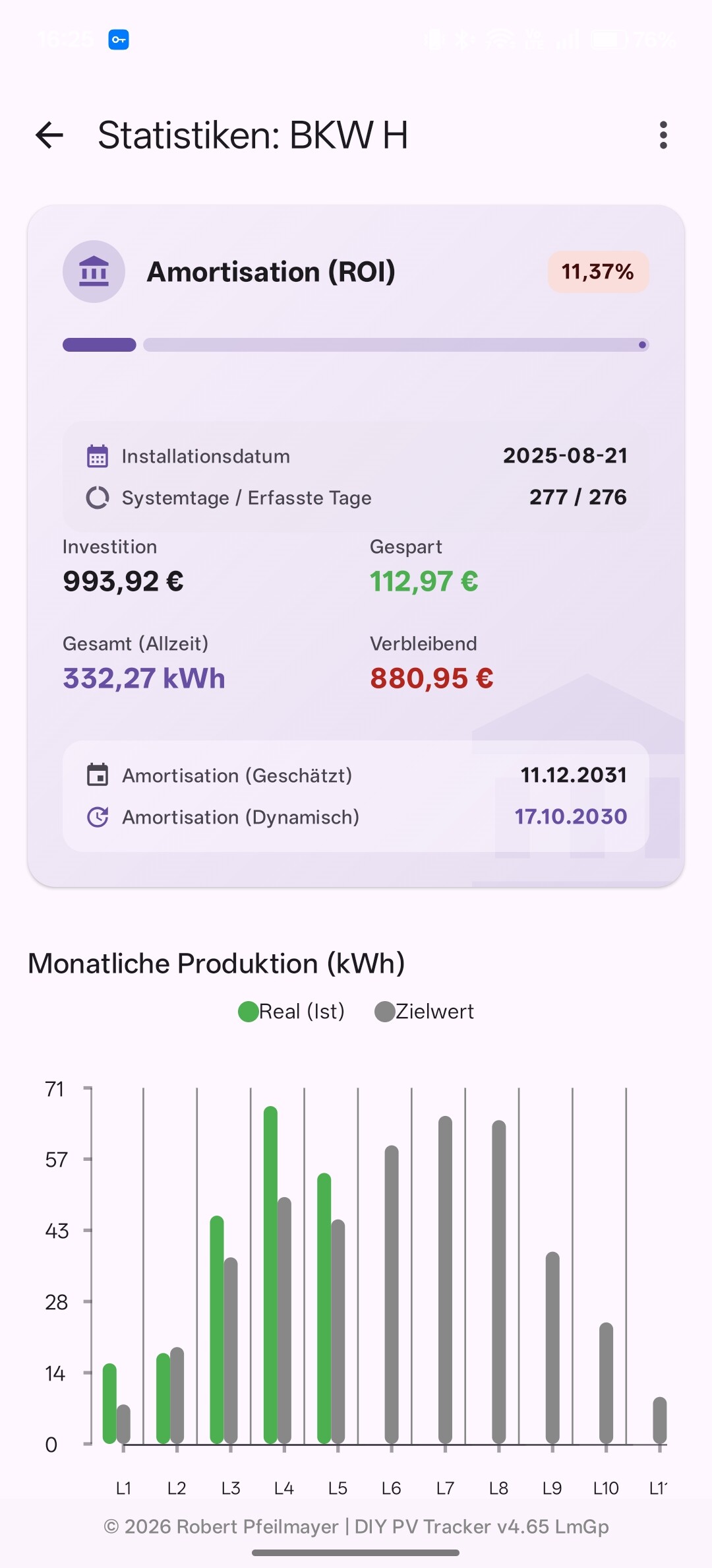

Verwaltung mehrerer Standorte/Anlagen: Man kann verschiedene Anlagen (z.B. Haupt-PV auf dem Dach und BKW auf dem Balkon) getrennt voneinander anlegen und vergleichen.
Detaillierte Finanzeinstellungen: Pro Anlage lassen sich individuelle Parameter hinterlegen (Installationskosten, Strompreis, Einspeisevergütung).

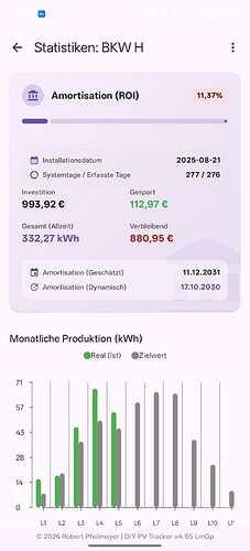

ROI & Amortisation: Die App berechnet automatisch die bisherigen Ersparnisse und zeigt auf einem speziellen ROI-Card-View, wann sich die Anlage amortisiert hat.
Umfangreiche Statistiken: Detaillierte Jahres- und Monatsansichten, historische Daten (z.B. für das abgeschlossene Jahr 2025) und Diagramme, die die tatsächliche Produktion mit den vorher definierten Erwartungen vergleichen.
Datenhoheit (Import/Export & Backup): Man kann historische Produktionsdaten per CSV-Import einpflegen, detaillierte PDF-Berichte exportieren und die gesamte Datenbank sichern.
Personalisierung: Verschiedene View-Modes, Dark/Light-Mode und Mehrsprachigkeit.
Meine Empfehlung für den Start:
Wenn ihr die App ausprobiert, nehmt euch am Anfang kurz die Zeit, einen Standort einmal komplett einzurichten. Tragt die Installationskosten und vor allem die Produktionserwartungen ein. Für meine eigenen Schätzungen habe ich einfach gängige Online-Rechner genutzt. Wenn ihr schon historische Daten habt (z.B. gepflegt in Excel), könnt ihr diese einfach als CSV exportieren (mit den von der App benötigten Feldern) und direkt importieren. So habt ihr sofort aussagekräftige Graphen!

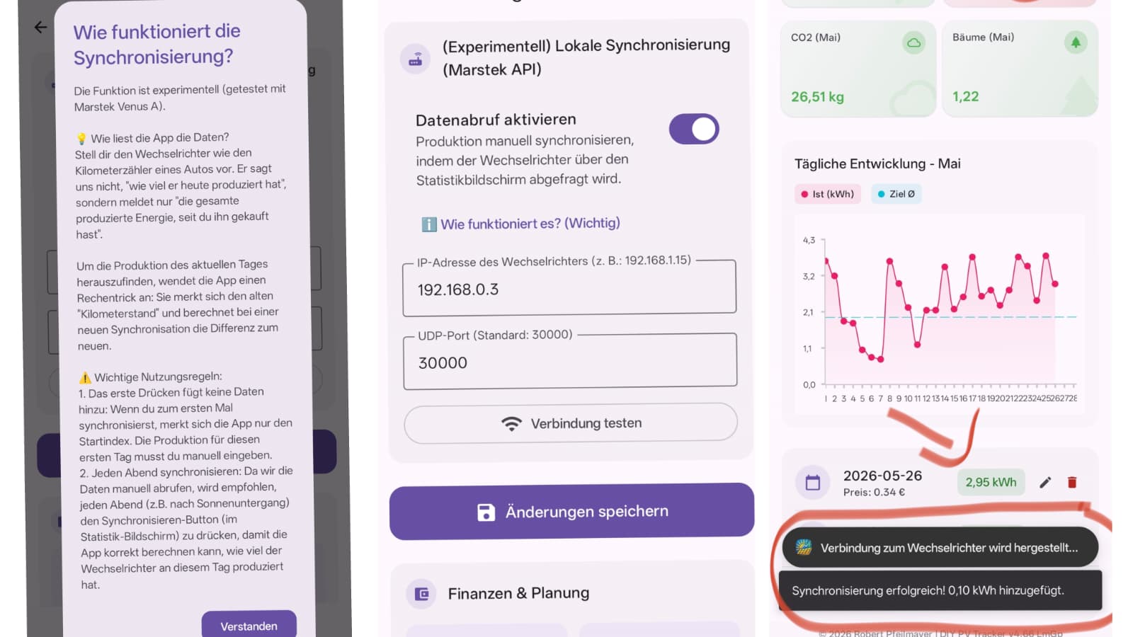

unter anderem habe ich inzwischen auch eine Synchronisierung mit den Mikrowechselrichtern von Marstek implementiert.
Getestet habe ich das Ganze mit einem Marstek Venus A, wobei sowohl das Smartphone als auch der Inverter im selben lokalen Netzwerk verbunden waren.
Leider stellt Marstek keine Tageswerte zur Verfügung, sondern lediglich einen Gesamtwert des Inverters bis zum jeweiligen Abrufzeitpunkt.
Daher musste ich aktuell eine etwas künstliche Lösung umsetzen:
Der erste Wert des laufenden Tages wird manuell in die App eingetragen. Anschließend kann im Laufe des Tages der Synchronisations-Button verwendet werden, wobei dann jeweils die Differenz zwischen aktuellem Wert und dem vorherigen Abruf zur Tagesproduktion addiert wird.
Solange Marstek keine echten Tagesdaten bereitstellt, ist es schwierig, eine elegantere Lösung zu finden, ohne beispielsweise ein Skript auf einem Debian-Server laufen zu lassen, das die Kommunikation mit dem Inverter übernimmt, die Berechnungen selbst durchführt und anschließend Tageswerte bereitstellt, die die App wiederum vom Server abruft.
Technisch wäre das zwar möglich, für den normalen Anwender aber vermutlich eher die weniger elegante Lösung.
