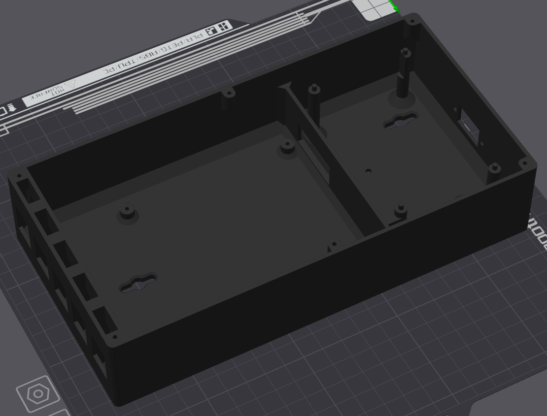

Hat jemand schon ein Gehäuse für das T-Connect als 3D Modell zum drucken ? Ich find grad nix
Hallo Solarelch, schreib mir mal eine PN, vielleicht kann ich dir ja das weiter helfen
Vg, Metaworld
Hallo solareich,
ich habe ein T-Connect Gehäuse gerade entwickelt (da geht auch noch mehr)..
Das hat folgende Spezifikationen:
5x RJ-45 KeyStone Jack (Modulare RJ45-Buchsen zum Einklicken)
1x XT60 Einbaubuchse für externen Stromanschluss
1x Vorbereitet zum Display-Einbau (optional)
1x Fach für DC/DC-Wandler, um den BSC an einen Solarspeicher anzuschließen
3x Wandhalterungsösen
1x Deckel ohne Display
1x Deckel mit Display-Aussparung
Hier ein Screenshot davon:
Falls Interesse besteht PN mich an. Ich habe es noch nicht veröffentlicht, da ich immer denke da geht noch etwas dran zu verbessern.
Sonnige Grüße
