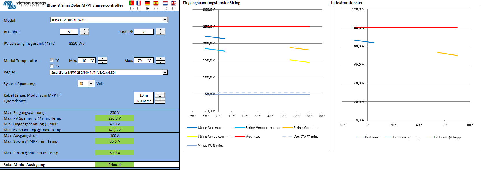

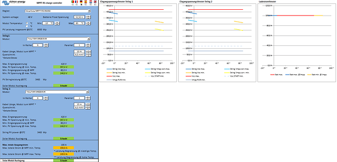

PV Module unter 10kW (da wir keine Grundgebühr für einen 2-Wege Zähler möchten, sofern diese Gesetzmäßigkeit noch gegeben ist)

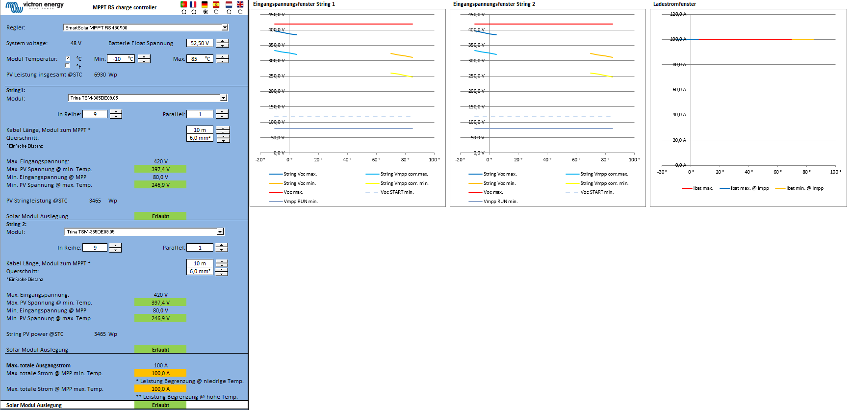

2x Victron MPPT 450-100 (in maximaler Ausbaustufe sofern notwendig) die Version mit weniger PV bekommt einen Victron MPPT 250-100

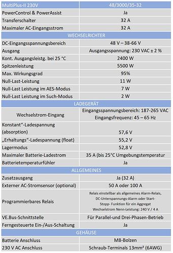

3x Victron Multiplus II 3kVA (in der Hoffnung hohen Autarkiegrad zu generieren)

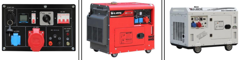

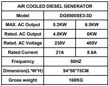

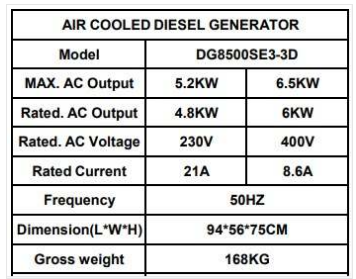

1 Notstromgenerator Excalibur S11000DS (Dieselgenerator aus China, 3-Phasig mit 8.5kVA)
Hier die Gedanken zu den einzelnen Komponenten und erste Fragen an die netten Menschen die sich ein bisschen mit den Victron Gerätschaften auskennen:
Frage zur Generatorauswahl: 1-Phasiges oder 3-Phasiges Modell wählen, und warum? Bei längerem Stromausfall, Akku ist leer, Generator wird angeworfen, alle 3 Victrons belasten alle 3 Phasen des Generators gleichmäßig und Laden mit nahezu Volllast den Akku mit 0.5C oder so auf. Wenn man nun auf die Idee kommt in dieser Situation die Waschmaschine oder den Elektroherd zu nutzen (1-Phasig), da der Generator ohnehin gerade läuft, wäre das schlecht, da der 3-Phasige Generator keine Lastungleichheit oder wie man das nennt, auf den Phasen sehen will? Sind da die Victrons so schlau, dass dann derjenige Victron der an der hochbelasteten Phase hängt die Ladeleistung herunter fährt? Das wäre wahrscheinlich ein bisschen viel erwartet.
Ist aus diesem Grund ein einphasiger Generator eventuell besser, da man diese eine Phase ja nicht ungleichförmig belasten kann?
Schaltungstechnisch würden wir das so realisieren, dass wir dann über einen 3 Wege-Schalter wenn man den so nennt, das Stromnetz 3-Phasig weg schalten und den Generator an dieser Stelle drauf schalten. Bei dem 1 Phasigen Generator wäre dann der Fall dass die 3-phasig angeschlossenen Victrons nun auf einmal 3x die gleiche Phase sehen würden. Gäbe das ein Problem? Oh. Mit der Hauselektrik auf jeden Fall, richtig?
Kann man den Victrons im Falle des manuellen Generatorbetriebs manuell sagen dass sie nun den Akku aufladen sollen?

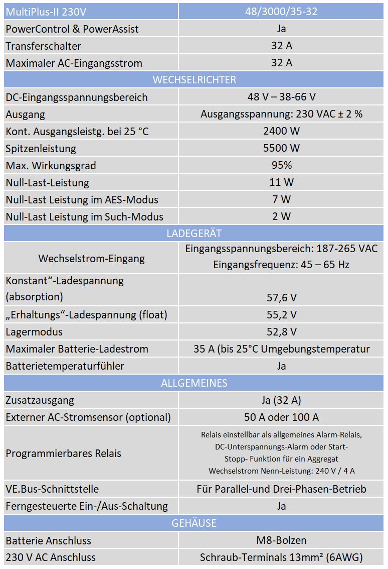

Ich liefere noch ein Schaubild der geplanten Anlage und die relevanten technischen Daten der Victron Komponenten.
