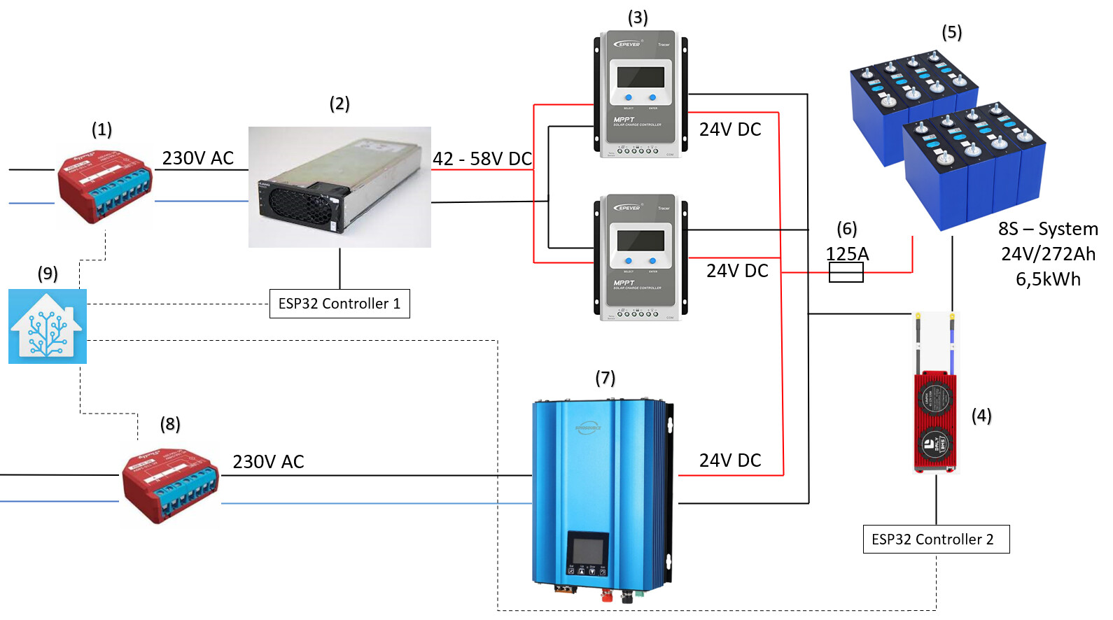

Anbei findet ihr meinen angedachten Anschlussplan. Die AC-Seite wird logischerweise entsprechend abgesichert, das soll hier aber nicht Thema sein.
Vieles im Anschlussplan ist für den Kenner sicherlich klar, für Interessierte eine kurze Legende:
(1) Shelly 1PM zur Leistungsmessung sowie dedizierten Abschaltmöglichkeit des Ladegerätes (2)
(2) Netzteil Huawei R4850G2 - Das ist ein kostengünstiges Netzteil, welches sich per CAN Bus im Spannungsbereich von 42V bis 58V regeln lässt und eine maximale Leistung von 3000W verhältnismäßig effizient (je nach Spannung und Leistung ca 95%) umwandelt. Der Laderegler wird durch den ESP-Controller 1 gesteuert.
(3) zwei Laderegler (EPEVER 3210AN) - jeder Laderegler ermöglicht ca. 700W an einer 24V-Batterie.
(4) Daly 250A Entladestrom /125A Ladestrom Batteriemanagementsystem, welches mit einem weiteren ESP-Controller ausgelesen wird
(5) mein 8S-System, 24V mit 272Ah
(6) DC-Sicherung, ausgelegt auf 125A
(7) 24V Grid Inverter, der als reiner Batteriewechselrichter betrieben wird
(8) Shelly 1PM zur Leistungsmessung sowie dedizierten Abschaltmöglichkeit des Batteriewechelrichters (7)
(9) Home Assistant Server - die beiden ESP Controller sowie die Shellys (1) und (8) werden in Home Assistant (Shellys via HA-Erweiterung, ESP Controller via MQTT) integriert. Home Assistant wird bei mir als Smart Home Zentrale genutzt und steuert aktuell bereits viele AC-Lasten (je nach PV Überschuss: Wallbox 1, Wallbox 2, Heizstab) sehr zuverlässig.

Mal eine Frage:
Leider scheint das von mir angedachte Konzept nicht zu klappen. Der Huawei lässt sich mit der Steuerung zwar korrekt einstellen, sobald ich den Laderegler dranhänge, bricht die Spannung leider in Richtung von 21-24V ein und es fließt keinerlei Strom. Ich fürchte, dass der MPP Tracker mir hier in die Quere kommt.
Ich brauche wohl leider eine Alternative, um eine vernünftige Ladespannung zu erreichen.
Habt ihr Ideen?

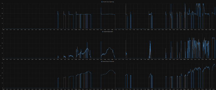

Ansonsten läuft das ganze aktuell sehr stabil: Das Huawei gibt den Strom für die Laderegler vor, welche eine schöne Spannung für den Akku erzeugen. Es läuft noch nicht vollautomatisiert, so dass der aktuell überschüssige Strom ermittelt und das Huawei entsprechend dynamisch geregelt wird - das kommt im Laufe der nächsten Wochen. Dann poste ich gern auch mal Bilder/Details/YAML-Konfiguration zur Integration in Home Assistant.
Aktuell gibt's noch zwei Probleme:
a) Der Ausgangsstrom, den das DALY-BMS ausspuckt wird falsch dargestellt. Der springt innerhalb von wenigen Sekunden zwischen 10A und 40A. Das ist allerdings ein reiner Anzeigefehler des BMS - habe den ausgehenden Strom mit dem Shelly als auch mit einem Zangenamperemeter kontrolliert, er liegt bei einem konstanten Wert ohne Schwankung. Laut Support muss ich das DALY wohl einmal konfigurieren, dafür benötige ich allerdings einen USB-UART Adapter.
b) Die MPPT-Technik der EPEVER ist scheinbar wirklich schlecht. Sie regeln das Huawei auf ca. 30V runter, obwohl das Huawei theoretisch mit bis zu 58V eine deutlich schönere Spannung liefern könnte. Ein Firmwareupdate (auf V2.00) brachte keine Verbesserung. Wenn der Strom aus dem Huawei ausreichend hoch dimensioniert wird (ab ca. 31A) kapieren die EPEVER es irgendwann und lassen sich auf die 50V (von mir festgelegte Spannung) ein und arbeiten dann auch fleißig weiter, aber das geschieht nach meinem Verständnis aktuell eher zufällig und ist nicht planbar. Fürchte das kann ich nur optimieren, wenn ich mir neue Laderegler zulege. Hat dazu jemand vielleicht Erfahrungen oder Tips?

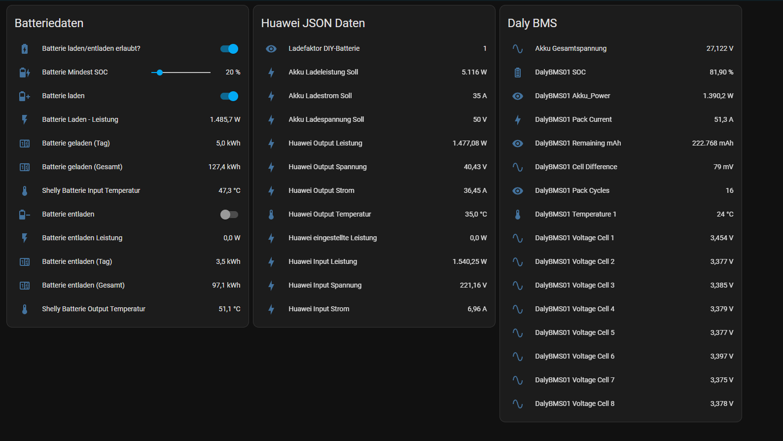

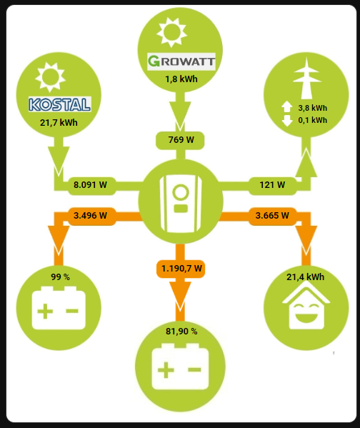

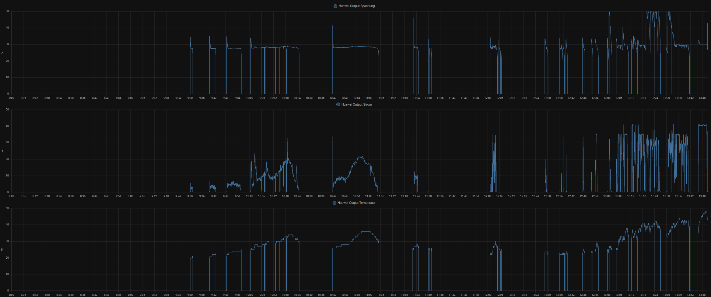

nachdem die Arbeiten für den Versuchsaufbau nun abgeschlossen sind, wollte ich euch ein finales Feedback zukommen lassen.
Die ganze Steuerung funktioniert extrem fehlerfrei, auch die Laderegelung in Home Assistant klappt wunderbar. Ich hänge euch zwei Screenshots von meiner Übersicht in HomeAssistant an. Die Grafik habe ich von meinem ersten Wechselrichter (Kostal Plenticore) als Inspiration übernommen, da ich sie sehr ansprechend fand. In Home Assistant habe ich sie dann nachgebaut und inhaltlich auch noch etwas erweitert. Den Code für diese zu teilen macht in meinen Augen wenig Sinn, da 90% der dort verwendeten Entitäten selbst gecoded sind und speziell für meine Anlagen funktionieren. Schreibt mich gern an, falls ihr Interesse an so etwas habt!
Das zweite Bild zeigt die Werte, welche ich aus meinem Gesamtkonstrukt in Home Assistant erhalte bzw. selbst erstellt habe:
  • Batteriedaten: Kommen maßgeblich von den Shellys (Schalter, aktueller Verbrauch, Temperatur des Shellys) und aus Home Assistant (Zähler für Tag und Gesamtleistung). Darüber hinaus habe ich einen Regler für den Mindest-SOC eingestellt, damit ich diesen im Winter (wenn ohnehin wenig PV kommt) bequem auf 50% hochschieben kann. Des weiteren gibts einen Schalter, der die gesamte Lade/Entlade-Automatisierung innerhalb von Home Assistant gänzlich deaktiviert. Das ist nützlich, falls ich die Geräte mal manuell steuern möchte, oder Softwareseitig auch gänzlich abschalten will.
  • Huawei JSON: Sind die Schnittstellen-Daten via JSON Protokoll, welche von KlausLi's ESP-Steuerung für den Huawei ausgegeben werden. Die Soll-Werte berechne ich innerhalb von Home Assistant. Die Berechnung ist aus verschiedenen Faktoren etwas komplexer:
a) wir haben zwei Akkus
b) wir haben zwei unterschiedliche PV Anlagen
c) Die Laderegler ziehen das Huawei in 95% der Zeit auf 30V herunter und nehmen in 5% der Fälle aus irgendeinem Grund dann die vorgegebene Spannung (50V)
Um diese ganzen Gegebenheiten in einer Rechenlogik berücksichtigen zu können, Arbeite ich mit Sollwerten, die je nach entstehendem Wert nochmal mit weiteren Prüfungen auf einem maximalen Wert begrenzt werden. Die theoretische Ladeleistung für den DIY-Akku (In der Grafik mittig unten) ergibt sich dabei wie folgt:
Ladeleistung Soll = Überschuss * Ladefaktor
Überschuss = (Erzeugung PV1 + Erzeugung PV2 - Hausverbrauch)
Ladefaktor: Abhängig vom SOC des BYD-Akkus (in der Grafik unten links) zwischen 0.33 (33%) und 1.00 (100%)
Da unser großer BYD-Akku (In der Grafik unten links) automatisch Überschüsse abgreift, erhält der 'kleine' DIY Akku dieses Projekts immer einen Anteil vom aktuell verfügbaren PV-Überschuss. Je nach SOC des großen Akkus zwischen 33% und 100%. Der BYD hat knapp 14kWh, der DIY ca. 7kWh, daher die 2/3 und 1/3 Verteilung, so dass bei ständigem PV Überschuss theoretisch beide gleichzeitig voll wären.
Diesen Wert teile ich dann durch die Soll-Spannung des Huawei (aktuell manuell auf 50V eingestellt). Damit mir die Laderegler nicht um die Ohren fliegen, falls sie die 50V dann doch mal nehmen, begrenze ich den Soll-Strom mittels Programmierlogik nach Berechnung immer auf maximal 35A. So komme ich bei 30V (Laderegler ziehen runter) * 35A = 1050W oder Phasenweise dann irgendwas zwischen 30 und 50V * 35A = maximal 1650W. Für die Laderegler also ein guter Bereich.
Die daraus resultierenden Werte "Ladespannung Soll" und "Ladestrom Soll" werden dann übers HTTP-Interface an den Huawei gesendet, sobald sich eine Änderung ergibt. Der Huawei regelt dann innerhalb von 2-3 Sekunden auf den neuen Leistungwert. Das ist für mich ausreichend. das 'Delta' greift sich der BYD Akku, da er mit dem Kostal-Smartmeter und kabelgebundener RS485 Schnittstelle einfach schneller reagieren kann.
  • Daly BMS MQTT: Diese Daten stammen 1:1 aus der ESP-Steuerung für das DALY BMS. Lediglich die Gesamtspannung des Akkus ist eine eigene Entität, ansonsten werden die Werte direkt aus der MQTT Schnittstelle übernommen.

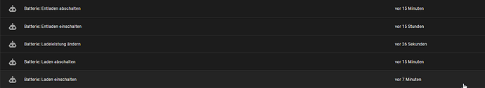

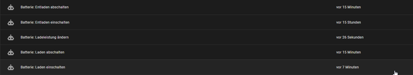

Geregelt wird alles über sgn. Automatisierungen in Home Assistant:
Die Softwareseite läuft insgesamt sehr gut. Da die ESPs über WLAN verbunden sind, kommt es zwischendurch zu fehlenden Daten. Ca. 10 mal am Tag für jeweils eine Sekunde. Die Daten lese ich aktuell im 3 Sekunden Takt aus. Die fehlenden Daten sind also nicht wirklich spürbar, sind für die Programmierung natürlich zu berücksichtigen, da bspw. eine Division durch "unknown" abgefangen werden sollte.
Der Gesamtwirkungsgrad liegt leider nur bei 75%. 12% verliere ich auf der AC-DC Ladeseite. Daran lässt sich mit den Komponenten leider nicht sonderlich viel ändern. Ist für mich aber auch eher unkritisch, die 700W kann ich bei knapp 14kWp installierter Leistung verkraften. Ärgerlich sind die 13% Verlust beim Ausspeisen. Der Soyosource genehmigt sich beim Ausspeisen 60W edit Es sind doch nur 30W!!! Habe die Werte falsch interpretiert /edit. Ich lasse ihn aktuell mit 500W ausspeisen, sobald die Gesamterzeugung der PV Leistungen unter 200W fallen.

habe die Lösung weiterhin in Betrieb und das Huawei läuft und leistet seinen Dienst. Mittlerweile wurden 570kW damit in die Batterie geschickt. Wenn ich den Zähler nicht zwischenzeitig resetet habe (weiß es ehrlich gesagt nicht mehr), sind es mittlerweile 70 Vollzyklen, die die Batterie hinter sich hat. In der meisten Zeit lädt das Huawei leider mit ca. 30V, es lässt sich bei 30V aber wohl immer noch mit 35A -40A betreiben. Wenn die Laderegler es in Richtung 28V ziehen, sind es nur noch 25-30A. Passiert aber sehr selten. Eher pendelt es zwischen 30V und 50V, wobei es dann den Großteil der Zeit im Bereich um 30-35V arbeitet.
Der Lüfter läuft währenddessen auf Hochtouren, also mit 100%. Das ist nicht sonderlich schön, aber es steht bei mir im Keller in einem Stahlschrank - somit hör ich's nicht. Hatte auch mal über einen Umbau nachgedacht, um den Lüfter irgendwie noch extern regeln zu können. Aber mir reicht das so.
Eine Wichtige Sache: Das Huawei wird bei 35A-40A natürlich mächtig warm. Ich habe daher an der (von vorn betrachtet) rechten flachen Außenseite noch eine zusätzliche passive Lamellenkühlung mit Alu-Kühlkörpern gesetzt, mit Wärmeleitpaste 'verklebt' und das ganze dann vernünftig zwischen zwei Alu-U-Schienen verklemmt. Die Wärme wird damit ziemlich gut abtransportiert. Kann dir gern mal ein Foto schicken, falls dir das hilft.
Perspektivisch würde ich meinem Vorredner recht geben: Suche lieber nach einer Alternative. Wenn du ohnehin noch in der Konzeptionsphase bist, würde ich direkt eine 48V Batterie bauen. So kannst du das Huawei direkt mit der Batterie verbinden. Bei mir ists tatsächlich so, dass die Laderegler im Betrieb eher stören, als wirklich zu helfen: Wenn der SOC der Batterie bspw. bei 75% ist und das Huawei durch Zufall doch mal auf 50V betrieben wird, steigt die Ausgangsspannung der Laderegler direkt so hoch an, dass manche Zellen auf Grund der vergleichsweise erhöhten Ladespannung sofort auf über 3,65V (meist 3,67V) springen. Das BMS löst in dem Moment natürlich den Zellschutz aus. Ergo: Das BMS meldet "Zelle ist voll, setze den SOC des Akkus auf 100%" - obwohl der SOC effektiv erst bei 75% liegt. Kommt zwar selten vor, aber hin und wieder passiert das leider. Ich denke, dass die Laderegler mit der plötzlich auftretenden hohen Eingangsspannung (und ggfs. -Strom) nicht zurecht kommen und dann nicht in der Lage sind, ein sauberes Ausgangssignal zu liefern. Ich werde die Ladeprogrammierung nochmal anpassen, dass der Soll-Ladestrom bei SOC > 75% auf 500-600W reduziert wird, dann sollte das nicht mehr vorkommen.
Da ich irgendwie auf 24V kommen muss, sind die Laderegler aktuell natürlich unumgänglich. Ich habe das Ganze mit dem mir bereits zur Verfügung stehenden Equipment gebaut.

Ich hatte testweise übrigens auch mal einen Laderegler von Victron geprüft, um auszuschließen, dass es an den EPEVER-Geräten liegt. Hier im Forum gabs einige Posts, die von den EPEVER-Geräten nicht sonderlich begeistert waren und es auf den schlechten Ladealgorithmus der EPEVER geschoben hatten. Das Verhalten war mit dem Victron jedoch exakt dasselbe.
Habe mich mit dem Support von EPEVER auch ausführlich zu dem Problem ausgetauscht, Firmware auf die aktuelle Version gehoben, Parameter nach Vorgaben des Supports geändert. Gebracht hat das alles jedoch nichts.
Hier nochmal eine Grafik vom heutigen Tag, wie sich Ausgangsspannung, -strom und -temperatur des Huawei's verhalten:

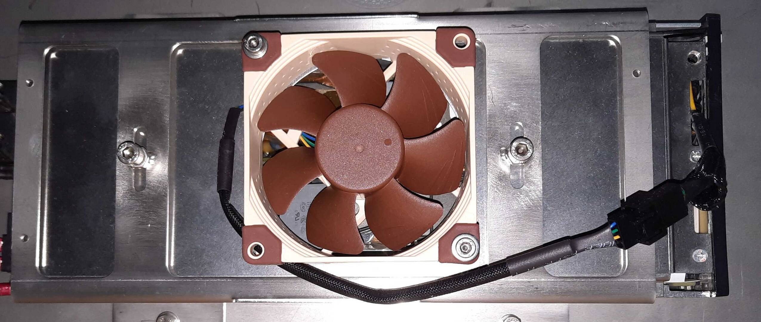

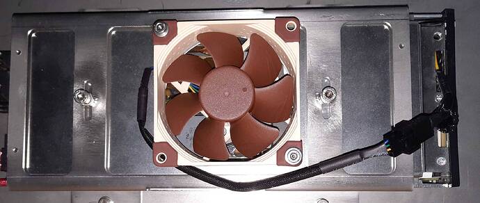

Sorry für die späte Rückmeldung, aber ich habe mein Lüfter-Lautstärke-Problem erst in letzter Zeit lösen können. Nach vielem Rumprobieren habe ich bemerkt, dass die Pin-Belegung der vier Anschlusskabel für den Original-Lüfter im Huawei komplett verdreht zu den PWM-Lüftern für Computer ist. Nachdem ich die Belegung entsprechend gedreht habe, funktionieren auch alle anderen Lüfter ohne Probleme und Fehlermedlung seitens des Huawei.
Hi, klasse und gut zu wissen! Ist das ein 12v oder 5v pwm Lüfter, den du da angeschlossen hast?
Nur nebenbei erwähnt: dass der Großteil der Wärme an der flachen rechten Außenseite (von vorn betrachtet) entsteht, ist dir hoffentlich bekannt? Dort hatte ich einen großen passiven Kühlkörper mit Wärmeleitpaste angebracht.
Vermutlich muss ich den noch aktiv belüften, sobald ich auf mein 16S System gegangen bin, mal sehen.
Servus, es handelt sich um einen Noctua NF-A8 PWM 80mm-Gehäuselüfter mit 12V. Der bläst ganz schön und hält die Innereien auf brauchbaren Termperaturen.
