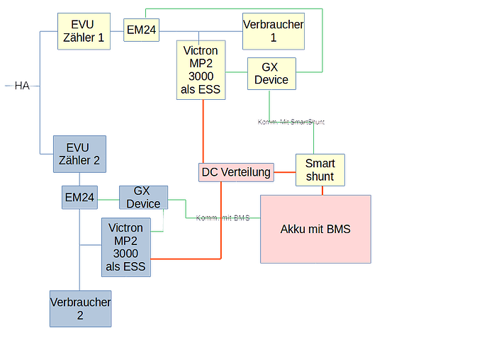

die Anlage wächst derzeit einwenig (baue derzeit noch 6kwp in Garten) - da ergibt es sich, das ich ein Thema wieder aufgreifen möchte, und zwar habe ich 2 EVU Zähler (müssen aus diversen Gründen bleiben) diese Einheiten möchte ich jeweils vorerst mit 1xMP2-3000 als ESS ausstatten.
Um dem "Slave-System (gelb)" die Akkudaten zu geben, dachte ich an einen SmartShunt, dann weiß der 2. MP2 auch, wie es um den Akku steht - Lade/Entladespannungen würde ich im 2. System ein wenig konservativer ansetzen. Nachstehend mal ne grobe Zeichnung.
Hat das schonmal jemand so oder ähnlich im Einsatz? Ich denke das sollte so technisch funktionieren - und wäre auch skalierbar auf weitere Zähler.
