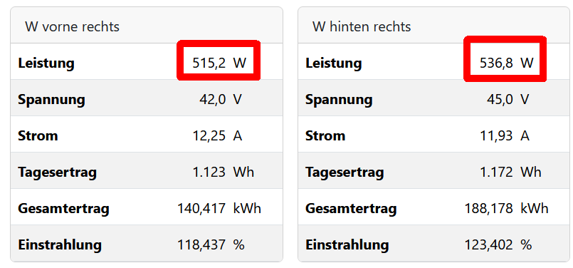

Ich würde am ehesten ein Modul nach Süden bauen und einen 600W oder 800W Wechselrichter mit 2 MPPT nutzen, falls doch noch mal ein 2. Modul drauf soll. Das Modul dann mit so viel Leistung wie möglich, meine Trina 435W bringen bei guter Bestrahlung in O / W Ausrichtung auch deutlich über den angegebenen 435W - siehe Bild...
