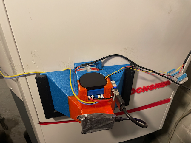

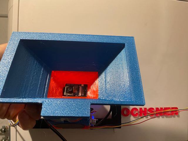

Eine ESP32-CAM macht auf Kommando ein Foto des Displays, dies wird per OCR ausgewertet und in die Influx DB gespeichert. So habe ich schon mal die aktuelle Wassertemperatur.

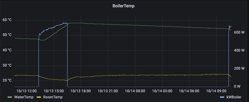

Sobald nun mehr als 1kW Überschuss vorhanden ist und die Wassertemperatur unterhalb des Soll-Wertes liegt, schaltet sich der Boiler automatisch ein.
Um zu verhindern, dass dies bei jedem kleinen Peak geschieht, muss der Überschuss für mind. 20 Minuten vorhanden sein, bevor die Schaltung reagiert.
Wenn erst mal gestartet, läuft der Boiler für mind. 2h oder bis der Soll-Wert erreicht ist.
Laufzeiten von <2h haben sich als ineffizient erwiesen.
Wenn der Raum weniger als 19° warm ist, startet der Boiler nicht und wartet darauf, dass die Temperatur steigt.

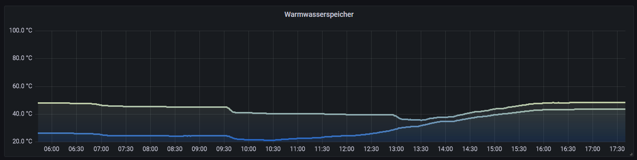

Standardmässig habe ich die Wasser Temperatur auf 57° eingestellt. Es wird automatisch in der Influx DB geprüft, wann das letzte Mal eine Temperatur von mehr als 62 Grad erreicht wurde. Sollte dies länger als 9 Tage her sein, heizt er bis auf 62 Grad auf.

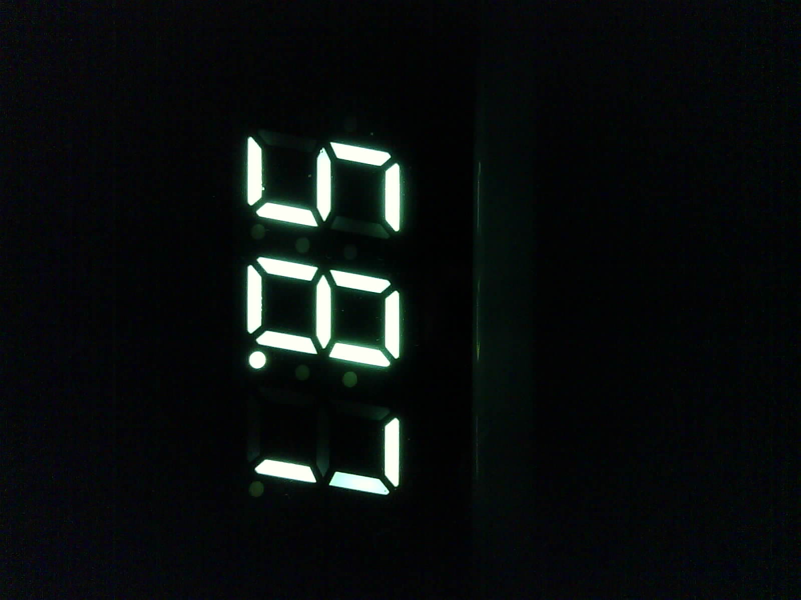

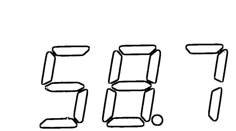

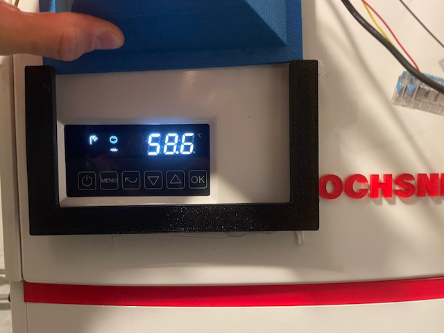

Habe ein Bild vom Display der WP un der ESP32-CAM angefügt.
Die komplette Ausführung dauert 10.8 Sekunden, wobei 10 Sekunden lang gewartet wird um das neue Foto vom ESP32 zu erhalten. Der ESP32 ist etwas langsam, nachdem man ihm gesagt hat er soll ein neues Foto machen, muss man 5-10 Sekunden warten, bevor man das Foto runterladen kann. Daher die 10 Sekunden Wartezeit.

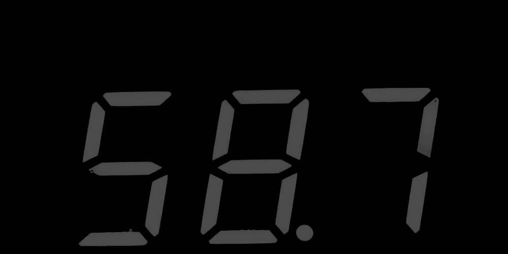

Anschliessen drehe ich es, schneide es, und wandle es in Graustufe um mit ImageMagick (siehe => afterConvert.jpeg)
convert saved-photo.jpeg -rotate 269 -brightness-contrast -70,0 -crop 1000x500+325+425 -colorspace gray afterConvert.jpeg

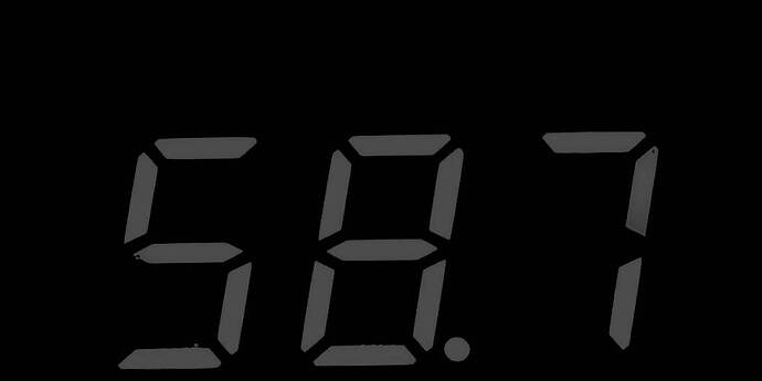

Dann jage ich es durch textcleaner (ebenfalls von ImageMagick) (siehe => afterTextcleaner.jpeg)
./textcleaner.sh -c 0,0,100,0 ready4ocr.jpeg afterTextcleaner.jpeg
Nun kann das eigentliche OCR starten. Da mein Display ein 7-Segment Number Display ist, klappt es mit der gängigen OCR nicht wirklich. Ein kluger Kopf hat aber Seven Segment Optical Character Recognition geschrieben (SSOCR => https://www.unix-ag.uni-kl.de/~auerswal/ssocr/).
Damit geht es ziemlich gut. Der Dezimalpunkt wird nicht korrekt erkannt, aber das lässt sich einfach lösen:
Erfassen der Temperatur aus dem Bild:
boilerTemp=$(ssocr/ssocr -d 3 afterTextcleaner.jpeg)
Damit steht in boilerTemp z.B. 586
Die Zahl 7 wird leider immer als Unterstrich () erkannt, daher wechsle ich einen _ immer durch die 7 aus:
boilerTemp=${boilerTemp/
/7}
Das ganze dann noch durch 10 teilen
boilerTemp=$(echo "scale=1;${boilerTemp}/10"|bc -l)
und in die InfluxDB schreiben
curl -s -i -XPOST 'http://${influx_host}:8086/write?db=${influx_db' --data-binary 'boiler device="boiler",temp='${boilerTemp}''
und fertig ist der Spass.
Das Skript rufe ich 1x pro Minute über einen Cronjob auf einem Raspberry PI auf.

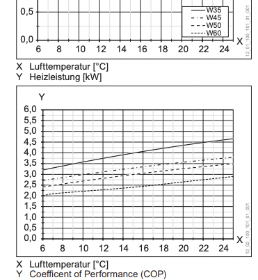

Um 1 Liter Wasser 1 Grad wärmer zu machen, braucht es 1,16 Wh. Bei deinen Werten bräuchte man ohne Wärmepumpe:
10,8 Grad * 300 l * 1,16 = 3758 Wh. Wenn du nur 2100 Wh gebraucht hast, hat die Wärmepumpe einen COP von 1,8.
zweiter Wert
6,4 Grad * 300l * 1,4 = 2688 Wh. COP 1,92.
Besonders viel ist das nicht so generell für Luft-Wasser-Wärmepumpentechnik. Wie es im konkreten Anwendungsfall aussieht, weiß ich aber nicht.
Ja der tiefe COP nervt. Weiss nicht genau, woher das kommt:
Laut Ochsner Handbuch sollte der COP bei Wassertemperaturen von 50-60 Grad und Raumtemperatur von 18-22 Grad bei ungefähr 2.5 - 3 liegen.
Selbst wenn die Raumtemperatur nur bei 10 grad wäre, müsste der COP eigentlich bei 2.2-2.6 sein....
Hat mir vielleicht jemand einen Tipp, was ich überprüfen oder einstellen kann um den COP zu erhöhen, bez. wie ich rausfinden kann warum der COP so tief ist?

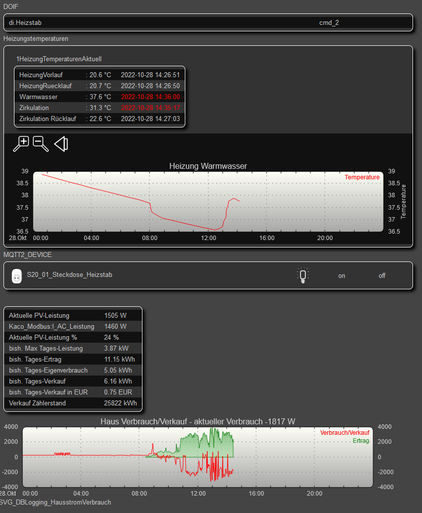

Super Beitrag. Stehe gerade auch vor dem Problem, dass mein Rotex WW Speicher eine 3kw 230V Einphasen Heizpatrone hat.
Habe über FHEM eine Steuerung gebaut, die über einen Lastschütz und eine WLAN Steckdose die Patrone bei Überschuss ansteuert.
Klappt super, jedoch halt nur wenn mehr als 3kw von der 6,3kwp PV kommen.
Überlege nun, wie ich die Heizpatrone leitungsmäßig mit DIY begrenzen kann.
Hat dazu jemand auch einen Tipp? Dann könnte ich je nach Überschuss die Heizpatrone ansteuern und nicht immer nur volle 3kw ziehen lassen.
