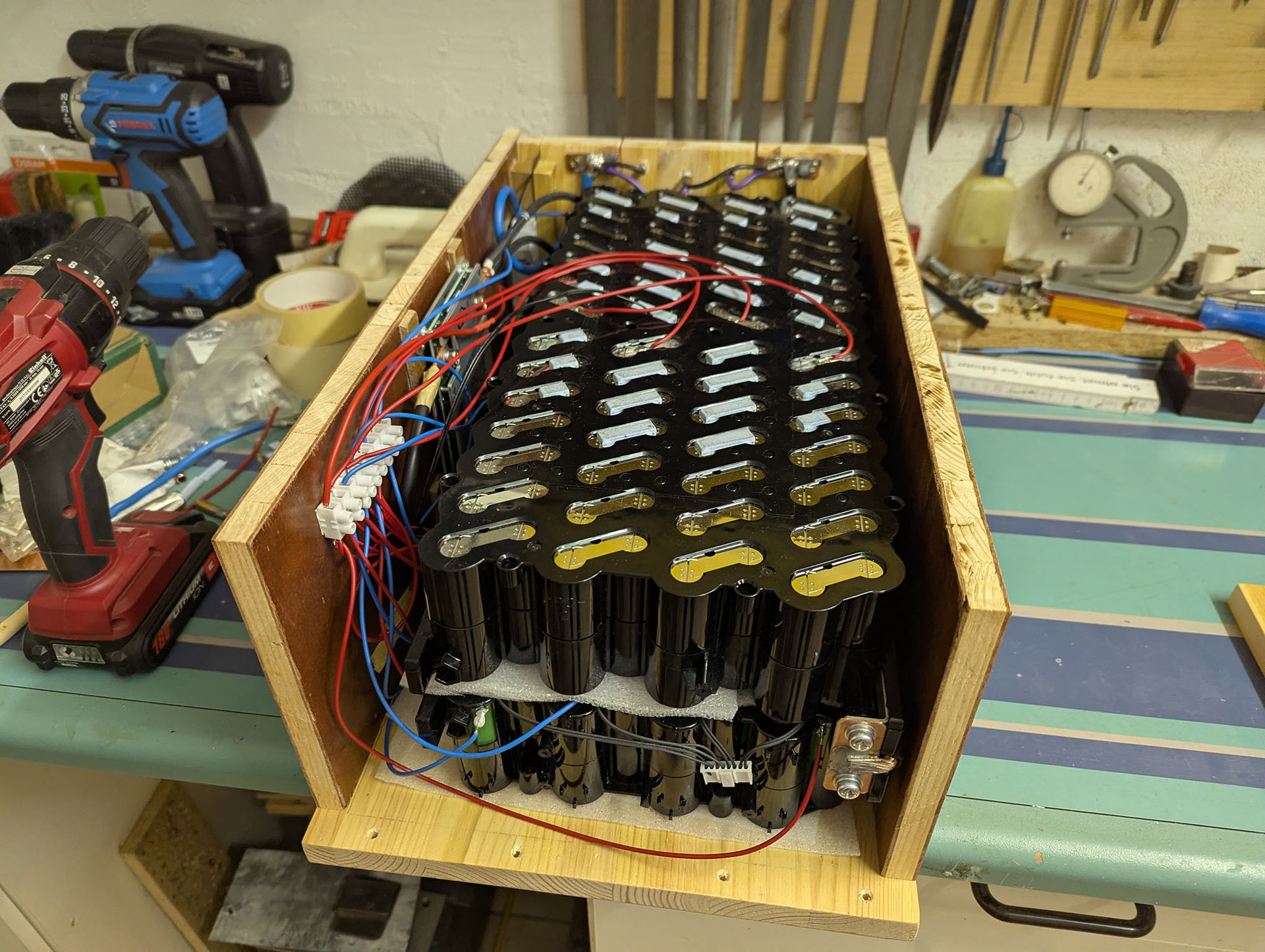

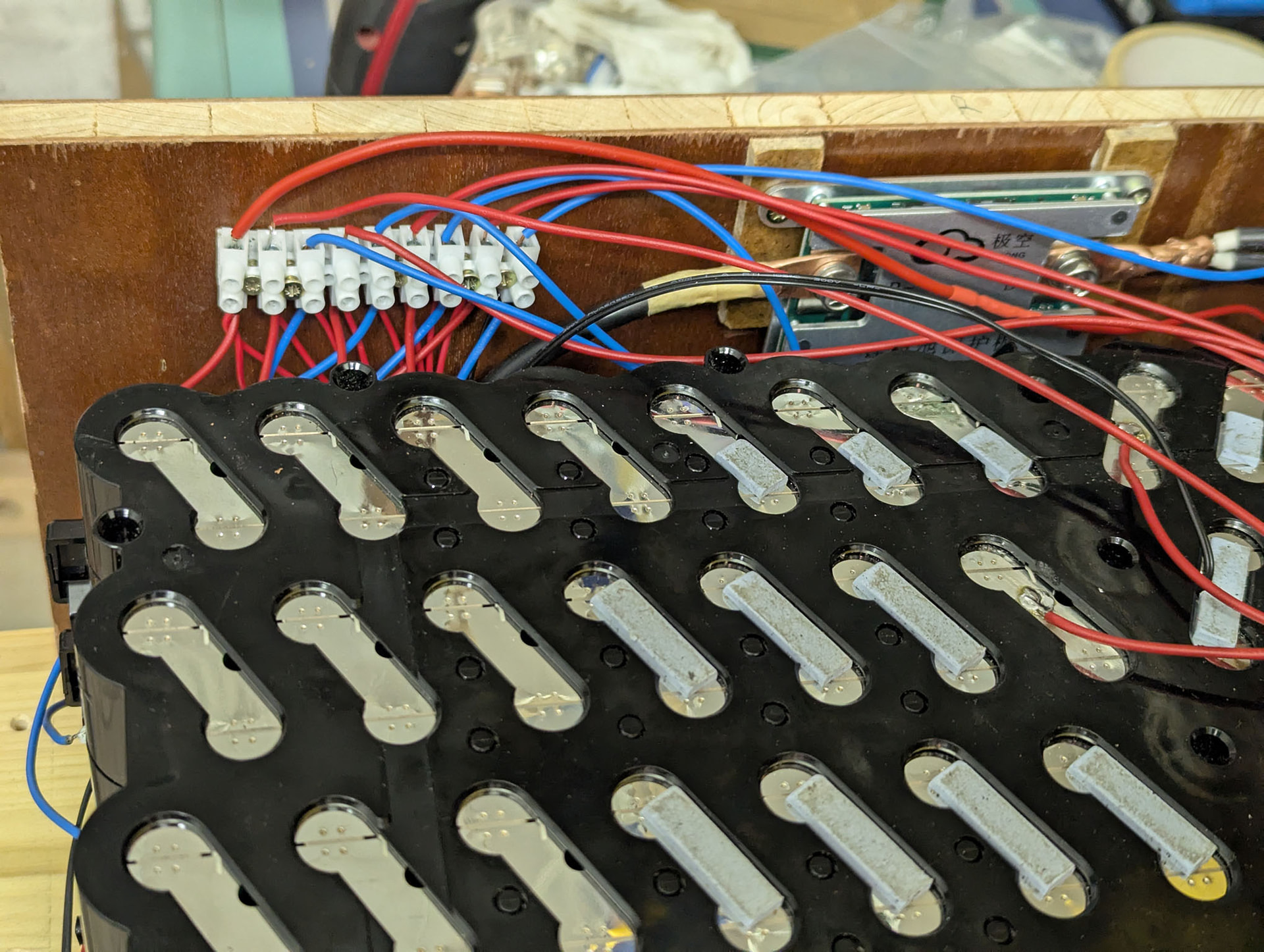

Projekt: Wiederverwendung alter Sonnenbatteriemodule (14p8s) 26650er LFP-Zellen

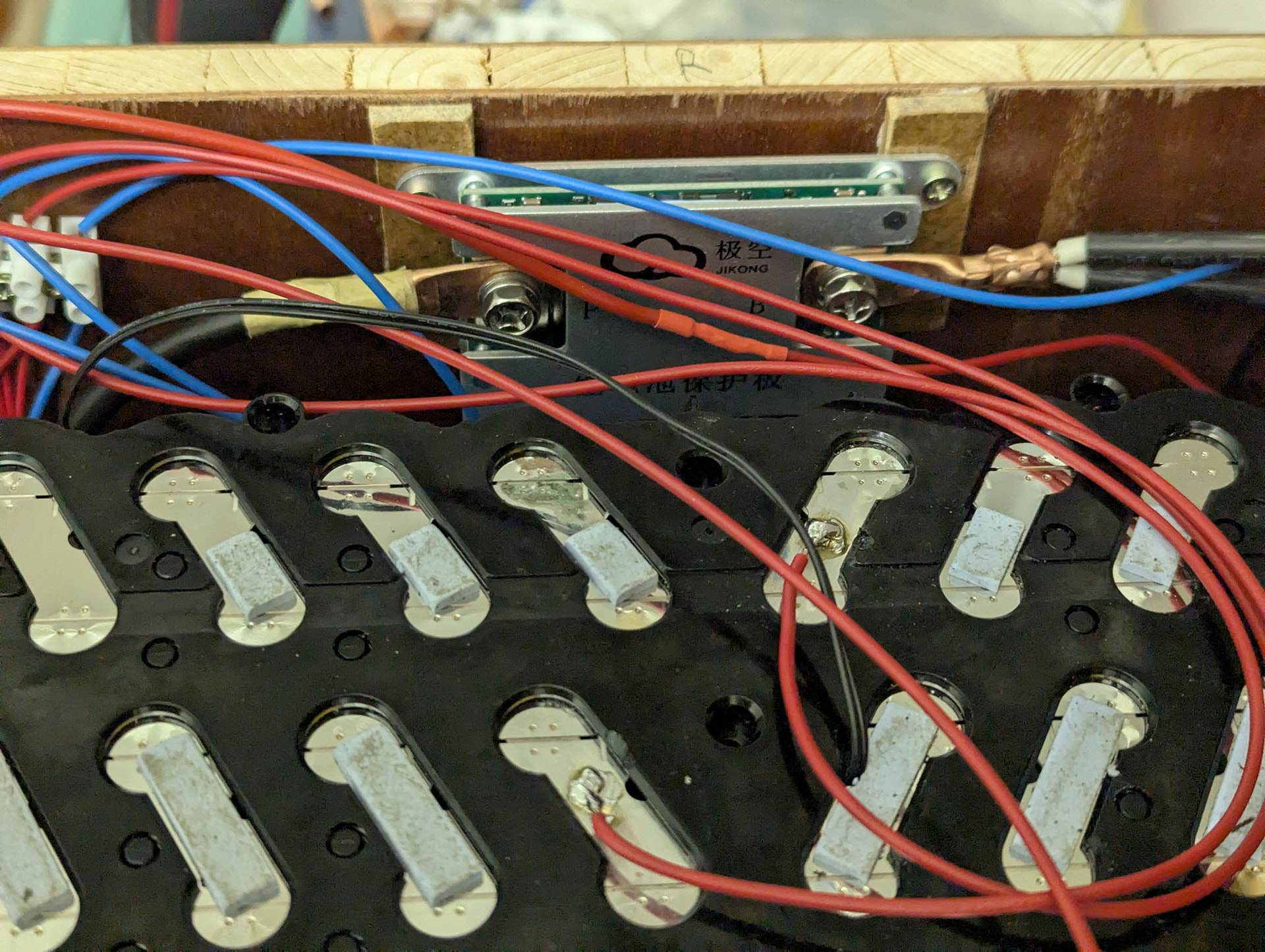

Habe ich auch gemacht, brauchte ja nur 8 von 24 Balancerleitungen. Das ganze allerdings 2x und einmal oben um das Paket herum, einmal unten herum. Ist jetzt fast fertig, BMS ist angeschlossen und läuft reibungslos.

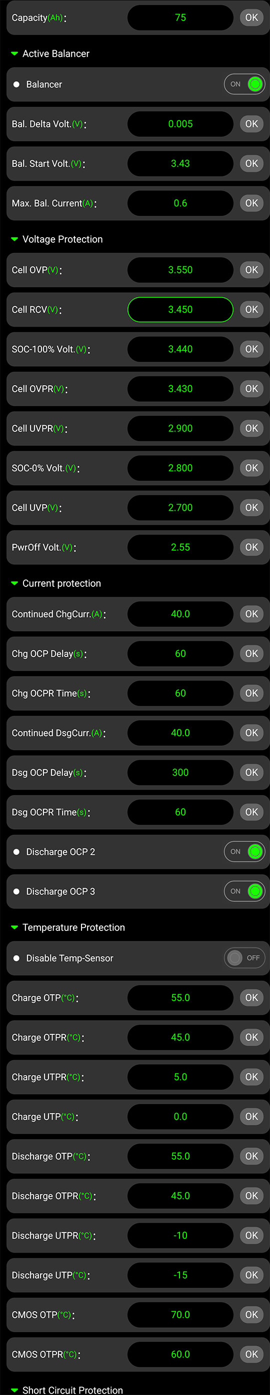

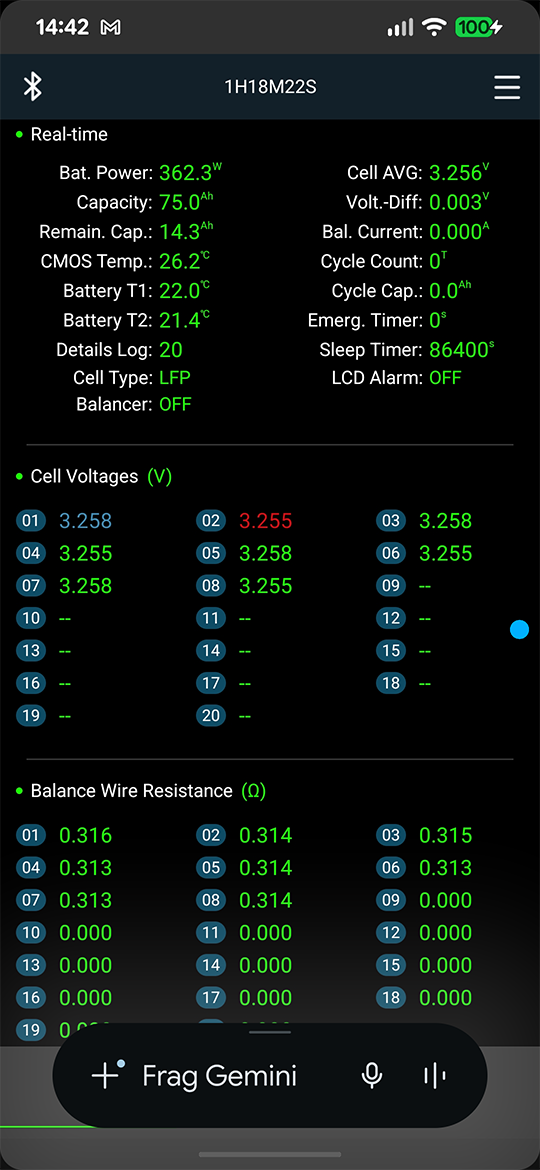

Allerdings konnte ich per App einige Parameter nicht ändern, wie ich es bei meinem anderen JK-BMS gemacht habe. Dort habe ich die UVP von 3,65 auf 3,55 herabgesetzt und die SoC-Voltage auf 3,45V. Das ist mir bei dem neuen BMS nicht gelungen, gab immer 'invalid'? :thinking: Habe auch geschaut, dass es keine Inkonsistenzen bei den Parametern gibt, also die abhängigen Werte auch entsprechend heruntergesetzt. Manches ließ sich ändern, anderes nicht. Muß ich morgen nochmal in Ruhe drangehen. Ist sicherlich eine andere BMS/FW-Version...

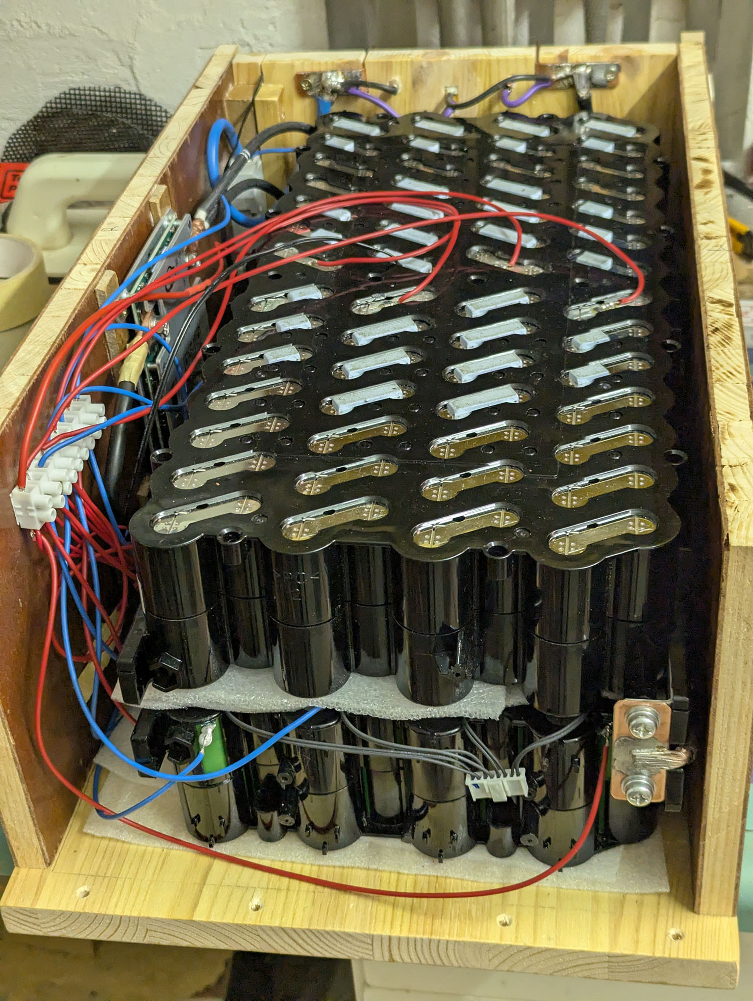

Hier noch ein paar aktuelle Bilder vom nahezu fertigen Akkupaket:

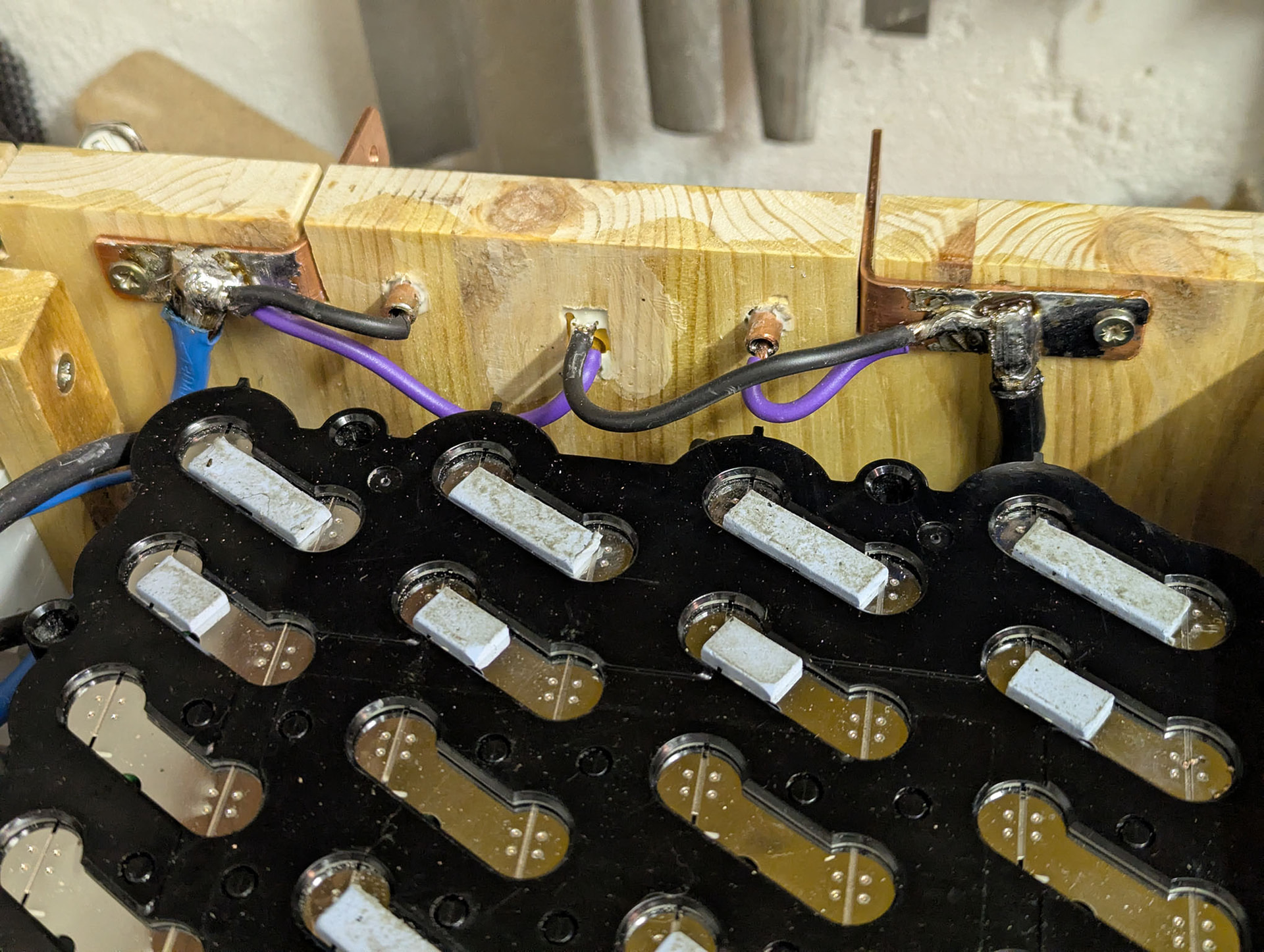

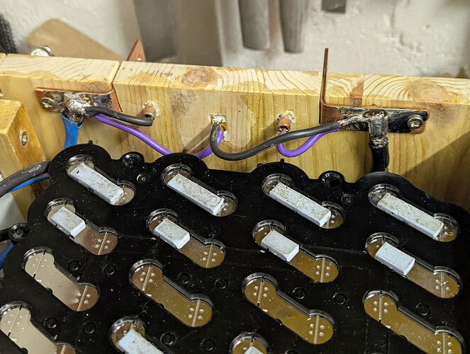

Unten links sieht man den Klemmblock für die einzelnen Zellenreihen, wo ich jeden seriellen Zellenstrang beider Akkublöcke zusammengeführt habe und mit Balancerkabel verlötet habe. Auch die Hauptanschlüsse an den Akkumodulen und die nach außen geführten Anschlüsse (Messingblech 18x2mm) habe ich gelötet mit einem 300W Dachdeckerlötkolben. Sieht nicht sehr gut aus, hält aber. So heiß, dass sich das löst (worst case), werden die Anschlüsse sicher nicht, da ich max. 40A ziehen werde.
Heute wird final zusammengebaut und dann geladen. BMS meldete 'abnormal cell voltage', vermutlich weil ich die Packs vorher auf nahe 0 entladen habe und die Zellenspannung tlw. um 200mV differiert. Wird sich dann beim Laden und Balancen angleichen.
Die Zwischenlage aus weichem Kunststoff ist keine sichere Isolierung.
Die ins Holz geschraubten Kontakte habe ich für versuche auch gemacht. Für Dauerbetrieb würde ich das Wegen Feuchtigkeit (kondenswasser) nicht machen.
Eun sicheren stecker findest du im Anderson Segment. Vielkeicht reicht der 50 er.
Due Blöcke sind feine Dinger. Ich würde sie senkrecht stellen, ist mechanisch sicherer, weil keine auf einer anderen liegt. Trennplatte dazwischen Rigips.

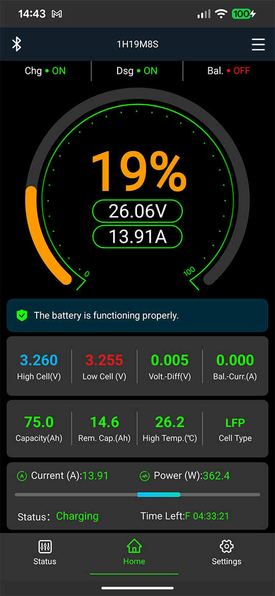

Konnte die Parameter in der JK-BMS App jetzt anpassen, war aber tricky:

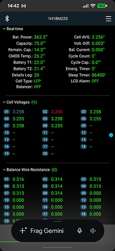

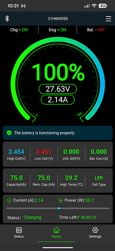

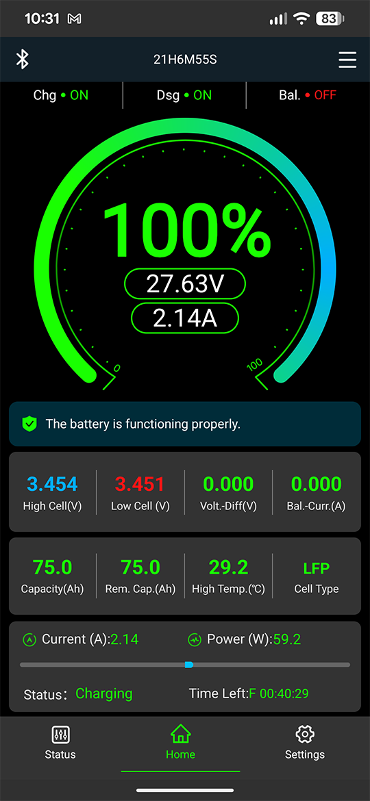

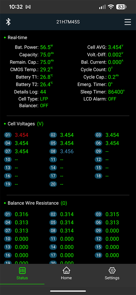

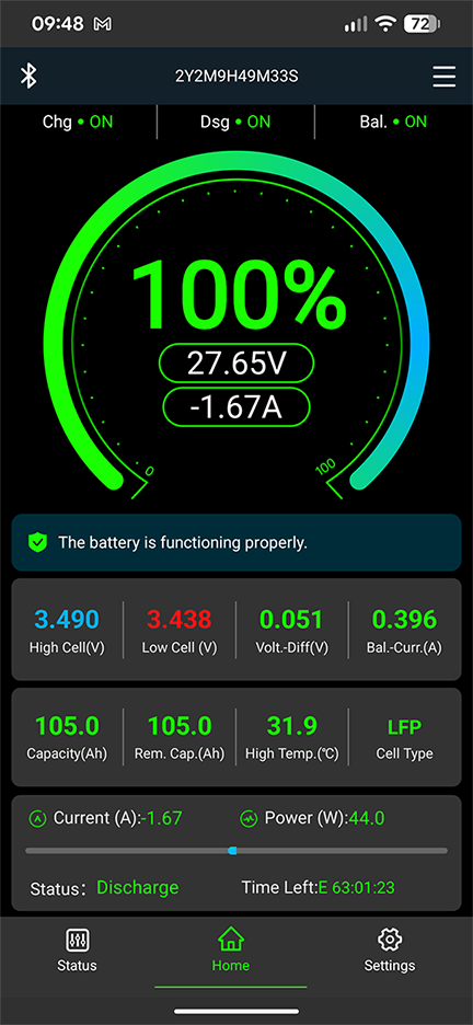

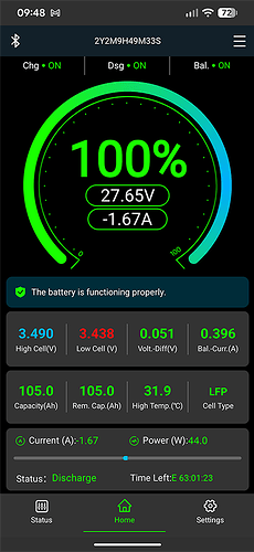

Habe das Batteriepaket jetzt bis über 27,6V (3,45V/Zelle) vollgeladen - ohne Probleme. Es gab über den gesamten Ladeverlauf kaum Balancingbedarf - die Zellen sind super angeglichen. Selbst oberhalb von 3,4V sind kaum einmal Differenzen von 2-3 mV aufgetreten. :blush:
Bin sehr zufrieden mit den Zellen. Das Paket werde ich jetzt (natürlich bei gleichen Gesamtspannungen) an meine bestehende 2,66 kWh-Batterie parallel anschließen - damit haben wir dann 4,5 kWh an unserer kleine DG-Insel.

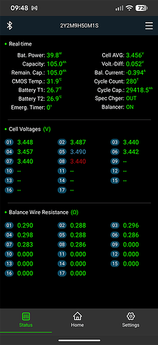

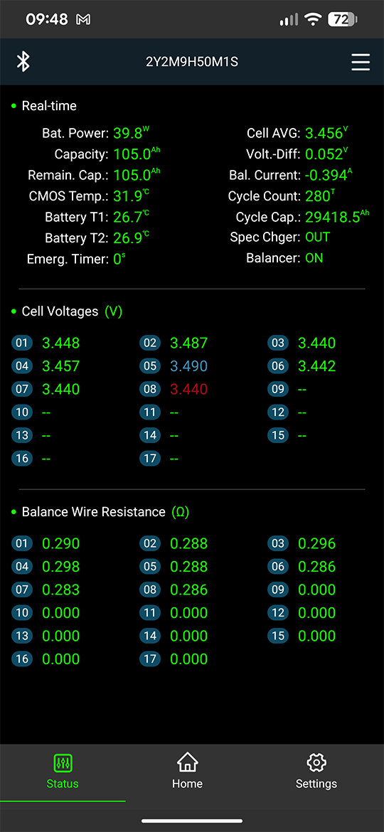

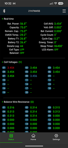

Die inzwischen gut 2 Jahre alte 2,66-kWh Batterie (aus 8x 105Ah EVE-Zellen, gut 280 Zyklen) wird jetzt auch richtig vollgeladen und gebalenced. Das Delta-U liegt aktuell bei 50mV - ist mir noch zu hoch :astonished_face: Macht vermutlich Sinn, die Zellen nochmal richtig gut zu balancen, bevor ich die andere gut balancierte Batterie anschließe? Ich denke, bei 50mV (lange nicht richtig vollgeladen) muß ich mir noch keinerlei Gedanken machen, oder? Im Sommer lade ich nur alle 3-4 Wochen mal auf 27,6V auf, Balancing ab 3,43V Zellenspannung. Dadurch laufen die Zellen über die Zeit natürlich etwas auseinander. Denke es macht Sinn, so lange zu Balancen bis das Delta-U auf 10...20mV gesunken ist? Wie seht ihr das?
Zum (ersten) Parallelschalten musst du dir über Spread garkeine Gedanken machen. Entscheidend ist gleich Spannung der Akkus.
Wichtig ist dann das erste Volladen danach: Könnte sein, das durch die Balancerei die beiden Akkus verschiedenes Verhalten (oder verschiedene "Ansprüche" haben).

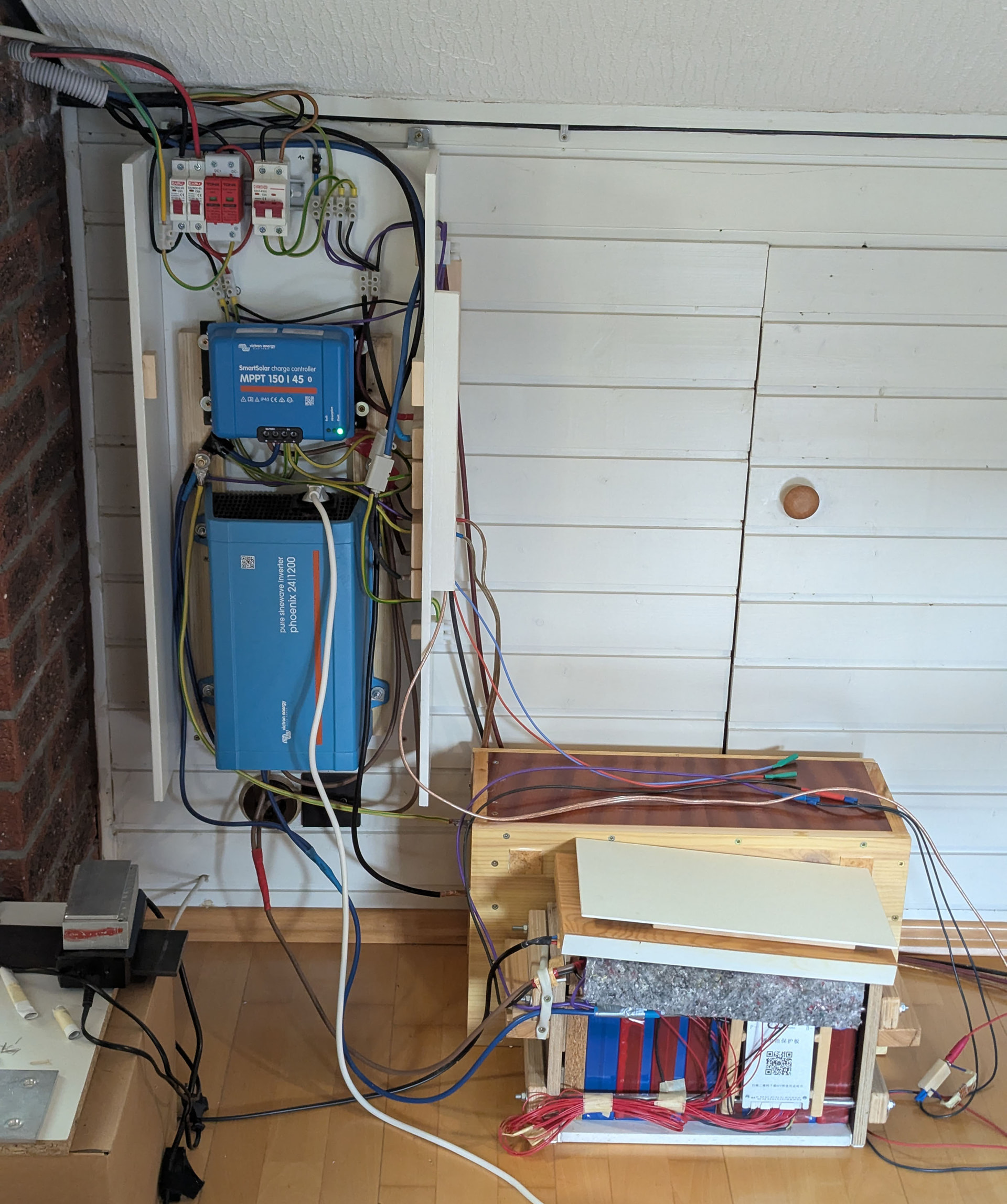

So, beide Akkupacks sind jetzt parallel vereint und offenbar happy :blush:
Habe die Spannungen auf 27,08V angeglichen und dann zusammengeschaltet.

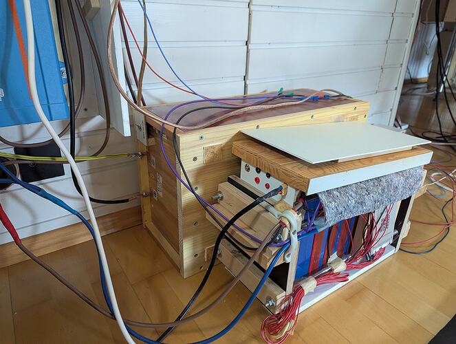

Hier seht ihr den Kabelverhau und die Einbindung in unsere Dachinsel. Hier läuft vieles zusammen: 2 PV-Anlagen mit insges. 10 Modulen, Victron Laderegler 150V/45A und der Victron Phoenix Batteriewechselrichter 24V/1000W - zusammen mit den beiden Batterien und div. Anschlüssen nach Außen.
Batterien wurden jetzt nochmal auf 27,6V aufgeladen und die Zellenspannungsabweichung liegt bei 2 -3 mV :blush:

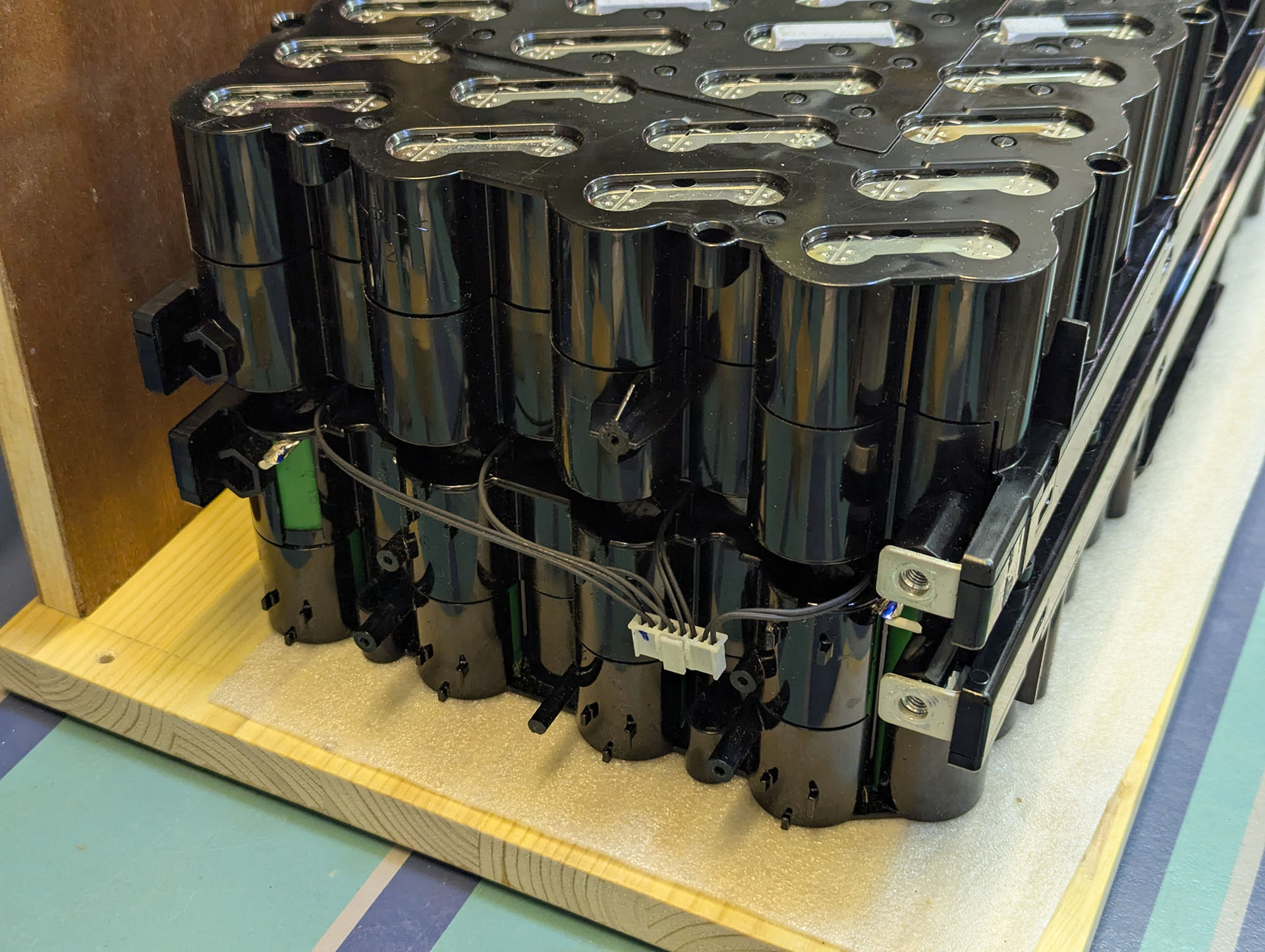

Die neue Batteriebox mit den Sonnen-Modulen habe ich jetzt hochkant gestellt - ist hier praktischer. Hatte ich in weiser Voraussicht schon als Möglichkeit vorgesehen. Damit drücken die Pakete dann auch nicht mehr aufeinander und könnten die Balancerleitungen im worst case beschädigen. Ist aber mit Abstandshaltern ohnehin kaum möglich.

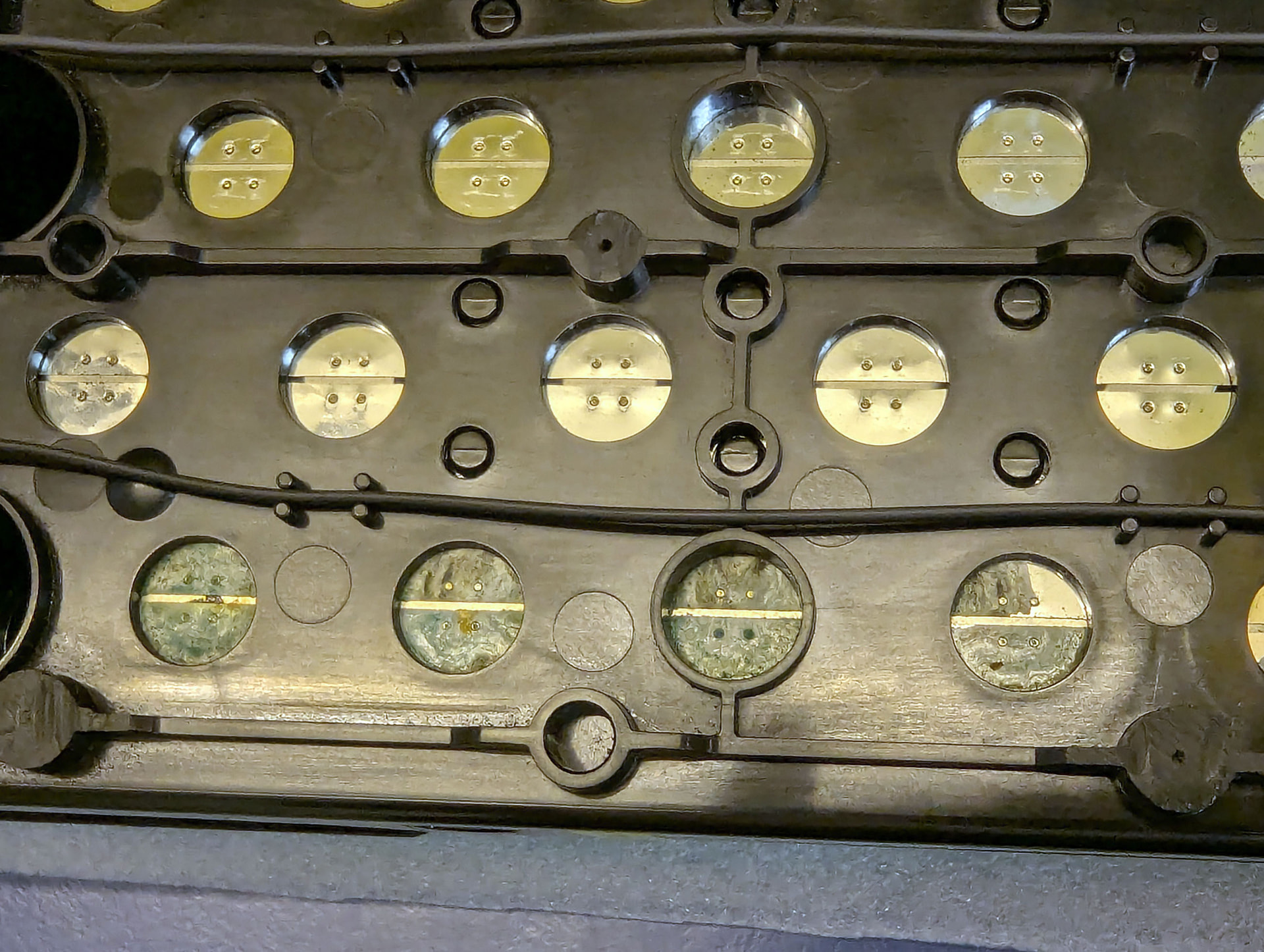

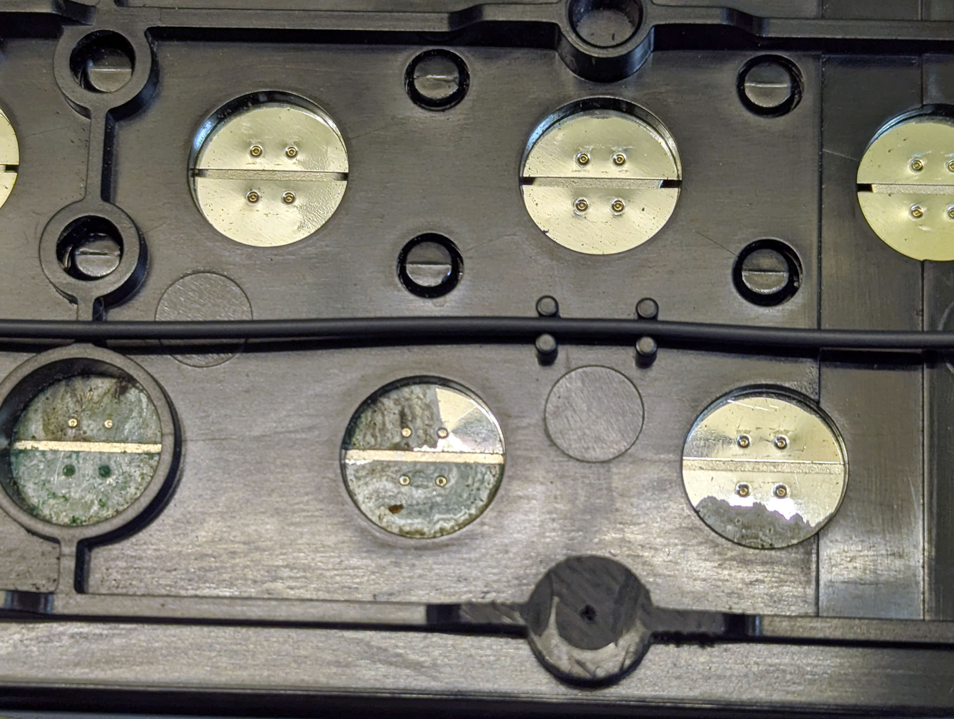

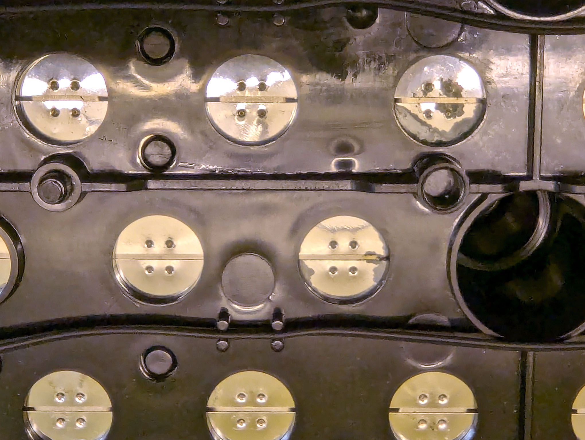

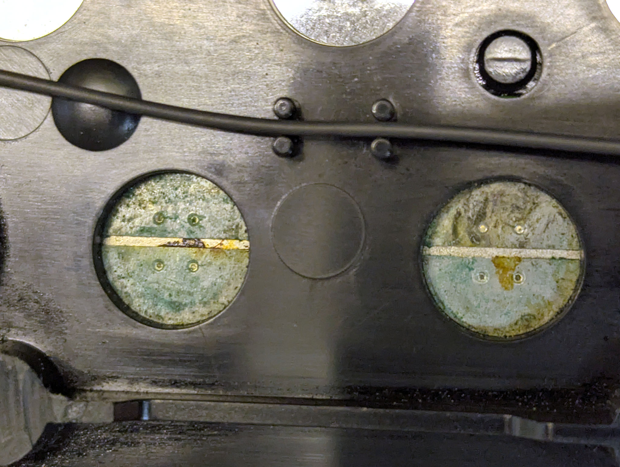

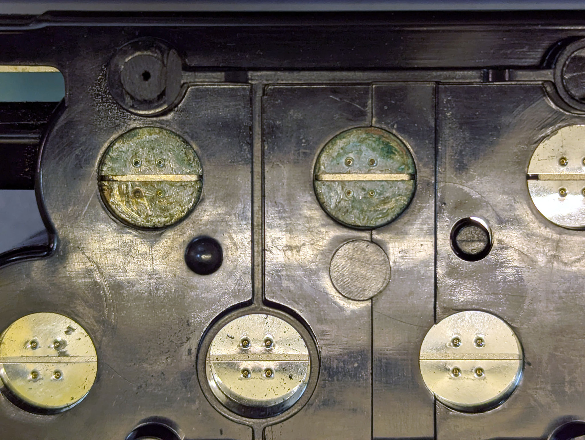

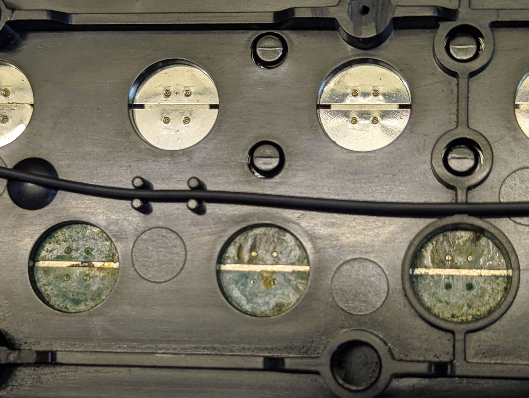

Habe jetzt leider feststellen müssen, dass bei einigen Modulen ein paar Zellen korrodiert sind und dort ein wenig eine zähflüssigen Rückstands, vermutlich Elektrolyt (?) zu finden war. Diese Rückstände waren in der Größenordnung von evtl. 20-100 mg, also sehr wenig und Vaseline-artig. Der Geruch war eher 'mild', kaum wahrnehmbar - nicht so aufdringlich süßlich wie bei den meisten Li-ion-Zellen (kenne den Geruch recht gut :wink:). Der Austritt kann natürlich schon vor Jahren passiert sein.
Im worst case sind 5 Zellen eines Moduls korrodiert, bei anderen max. 2. Meint ihr ich kann die Module weiterverwenden? Wie könnte ich die betroffenen Zellen testen, ohne das Modul auseinander zu nehmen? Wäre natürlich blöd, wenn diese Module dann im großen Pack Probleme machen.
Nicht gut....
