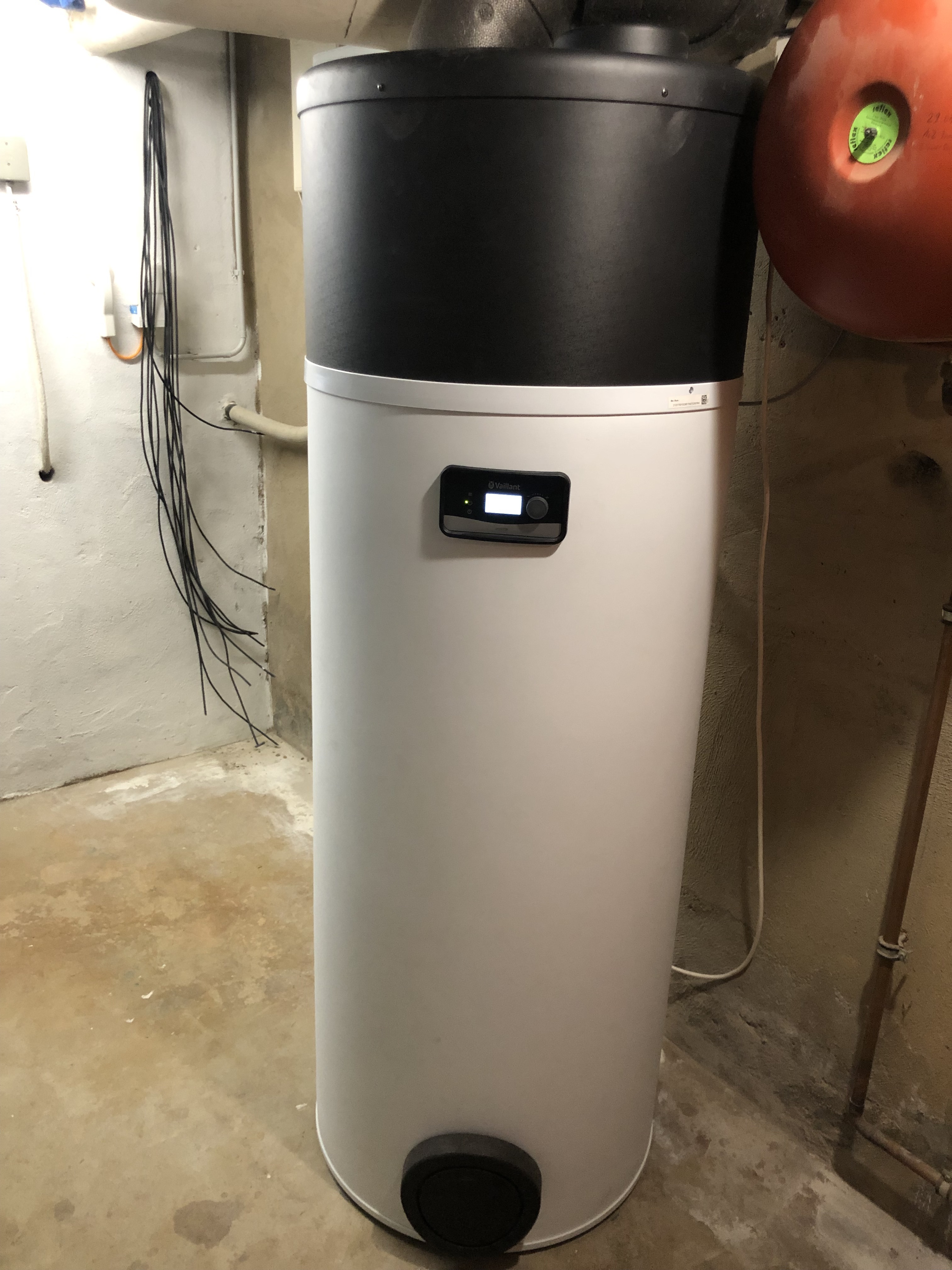

  • Installation einer Brauchwasserwärmepumpe (Vaillant aroSTOR VWL B 270/5 BWWP) mit SG Ready Ansteuerung (evtl.: Sollte eine Wärmepumpe kommen, dann würde ich später noch Fassaden PV + weiteres Akku Pack dazubauen, frei nach dem Motto "Strom kann ich selbst produzieren", bei Gas und Öl sehe ich keine Chance)

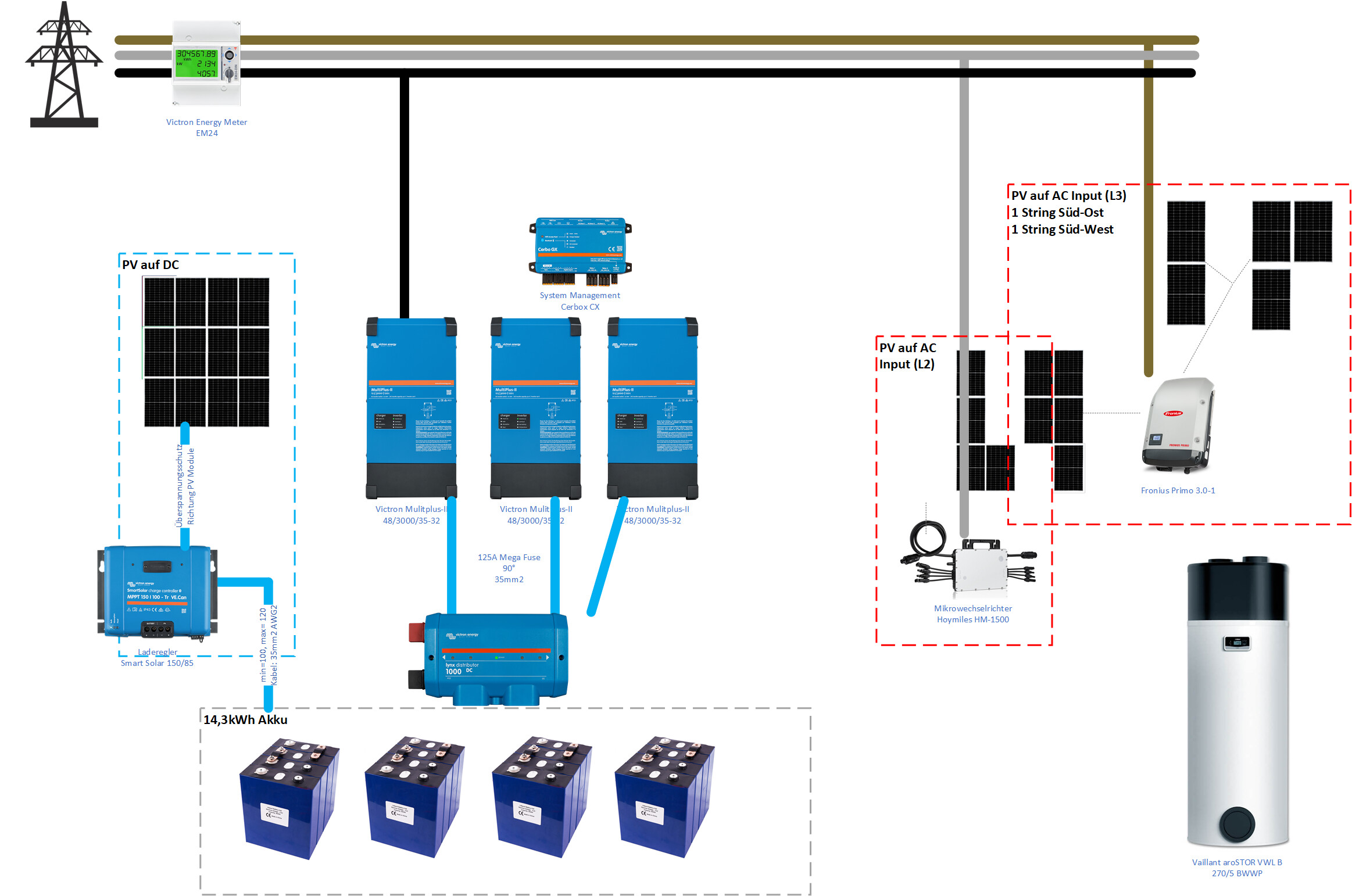

  • Grobes Schema:
    Modulverteilung:
  • 4x Hoymiles
  • 12x Victron MPPT Laderegler
  • 10x Fronius (jeweils 5x auf einen String/MPPT Tracker)

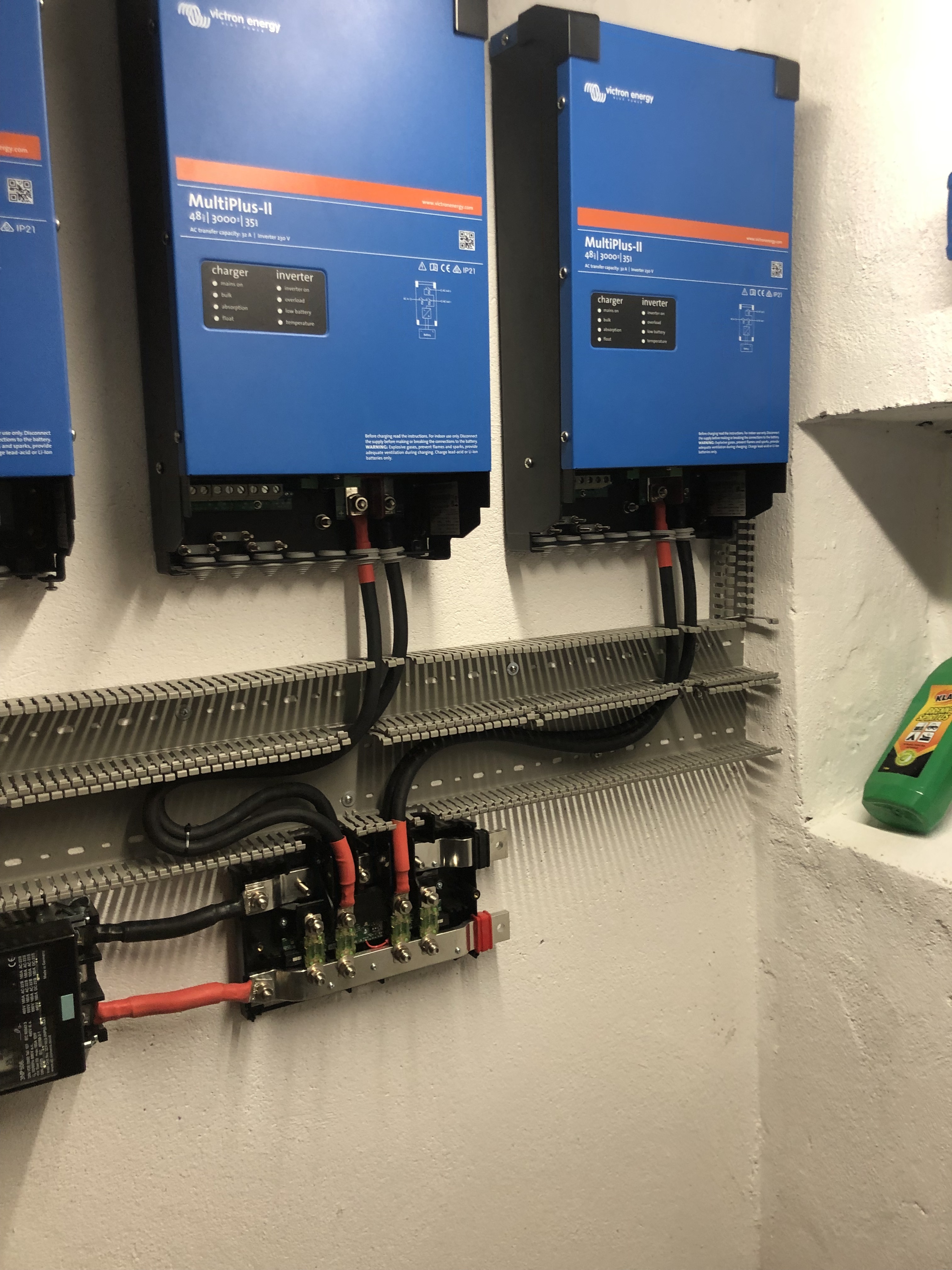

  • 3x MultiPlus-II 48/3000/35-32 (Würde ich wahrscheinlich nach heutigen Stand anders planen wenn ich Zeit hätte auf die Antwort vom Netzbetreiber zu warten ob der Multiplus 5000 akzeptiert werden würde, leider waren mir die Datenlage rund ums Einheitenzertifikat (Stichwort: Schieflast am Einspeisepunkt) zu unsicher, einige sagen sie sind damit durchgekommen andere wurden wohl abgelehnt, mein Netzbetreiber hat bei meiner ersten Anlage auch erst nach Monaten reagiert, daher hab ich gar nicht erst angefragt und hab ich den "sauren" Apfel der Mehrkosten gebissen (bzw. hab auf Schnelligkeit statt auf Kaufkraftverlust gesetzt), im Zweifel schalte ich zwei parallel und verkaufe ein Gerät wieder).

  • Lynx Distributor als Busbar (würd ich nach heutigem Kenntnisstand anders machen -> Kupferplatte in 2 NH Trenner einbauen)
  • 4x MEGA-fuse 125A (Für die MP + MPPT - würd ich bei neuer Planung wahrscheinlich mit NH-Sicherungsschalter machen)

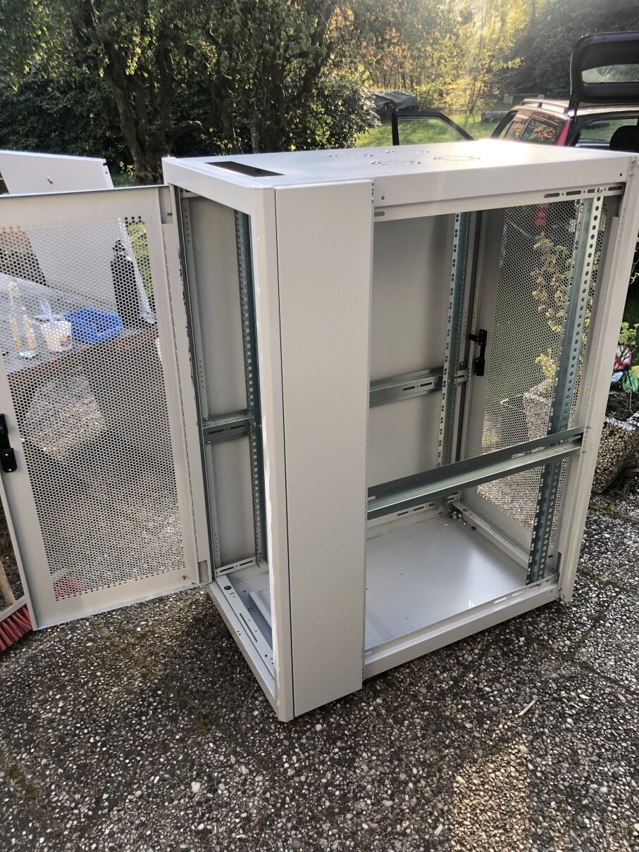

  • Gebrauchtes Serverrack von Ebay Kleinanzeigen (da hab ich mich von @sega inspirieren lassen, war voll der Schnapper 50€ hat das Teil gekostet, davon hab ich das Patchpanel noch für 15€ verkauft), leider musste ich noch ca. 40€ Benzinkosten und 3-4h Zeit für den Transport investieren weils nicht um die Ecke war und ich ein altes Auto fahre.
  • Lackspray RAL 9017 (Verkehrsschwarz)

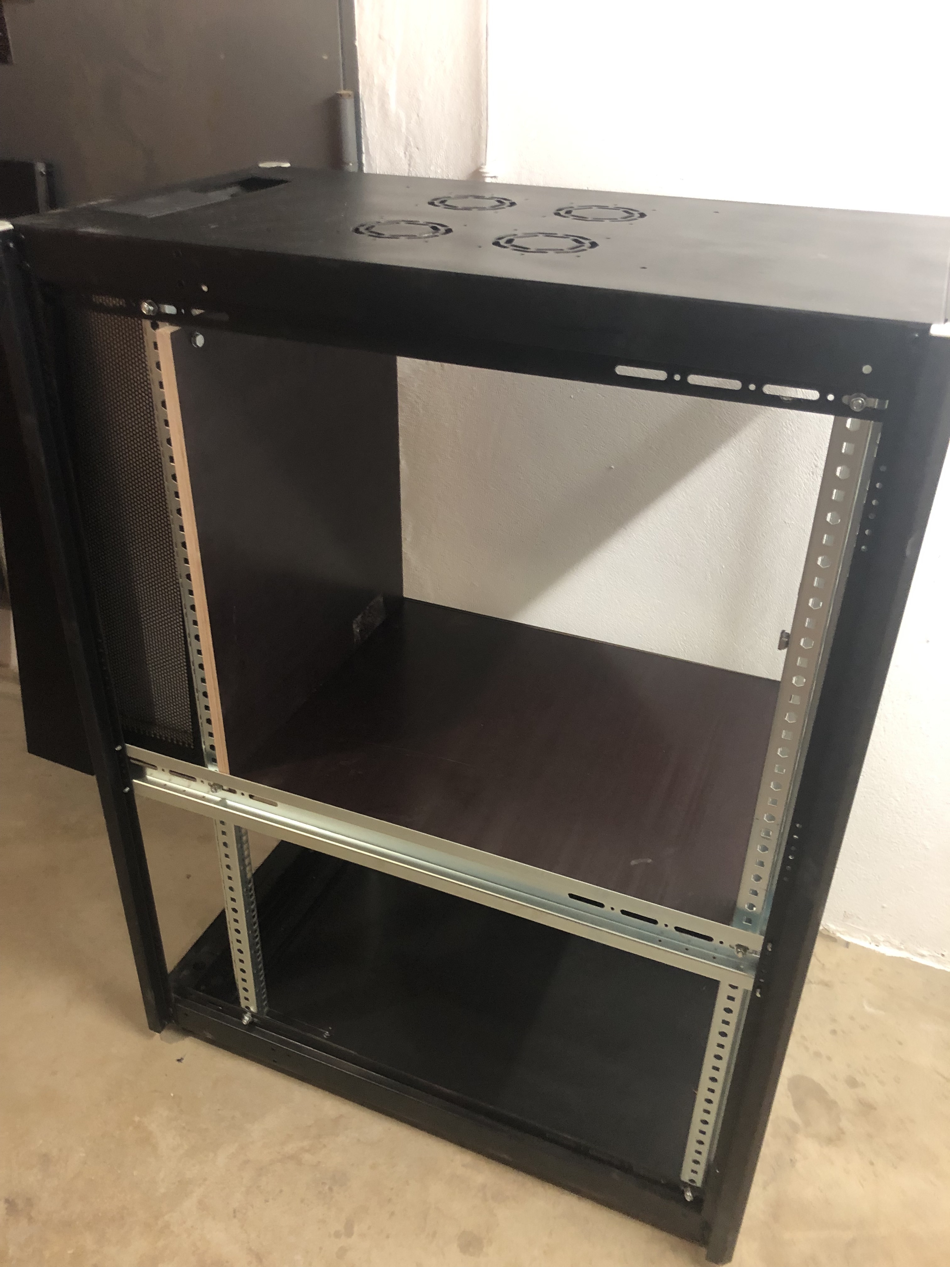

    ○ Rack abgeholt und umlackiert
    ○ Siebdruckplatten montiert.

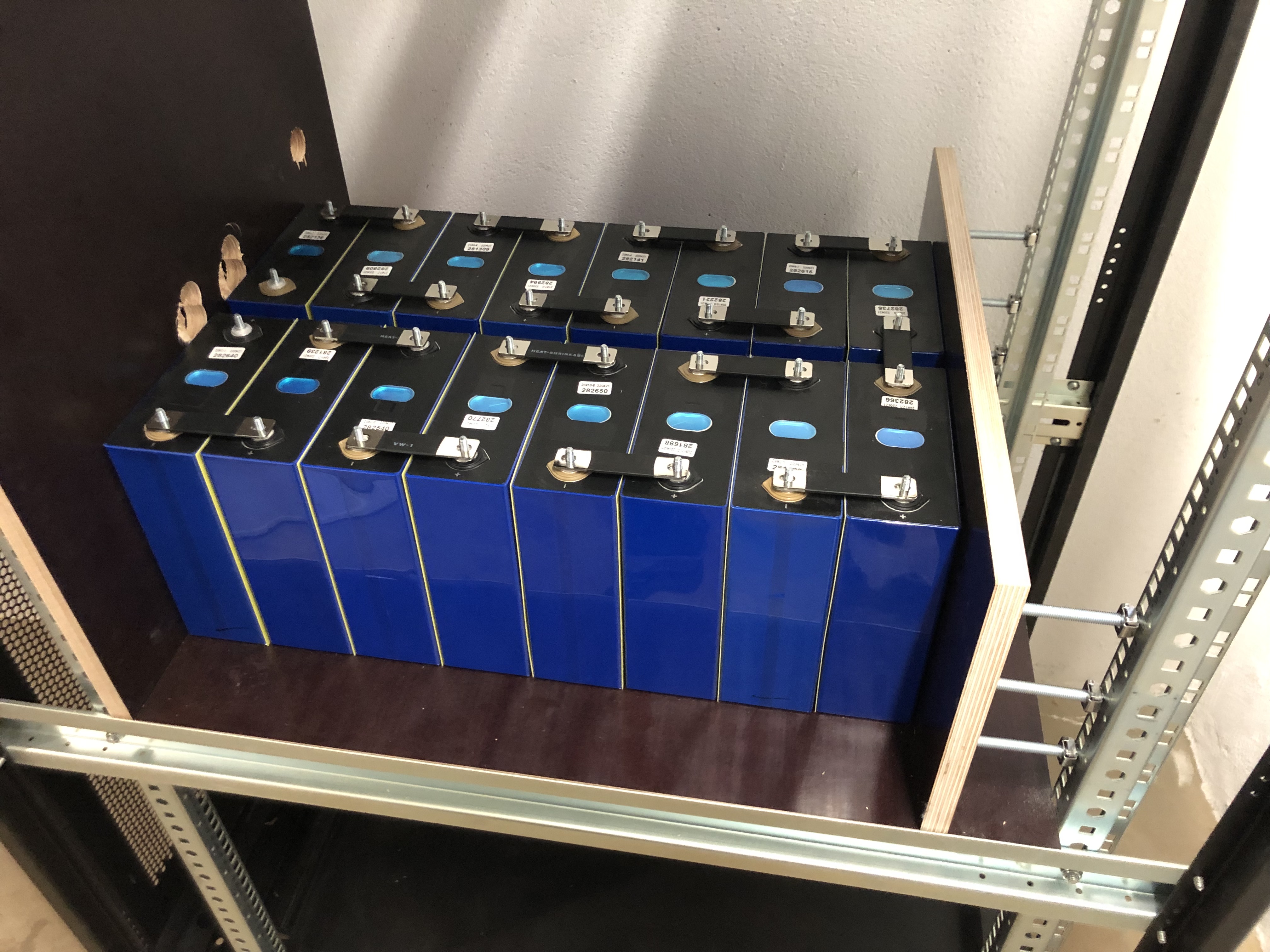

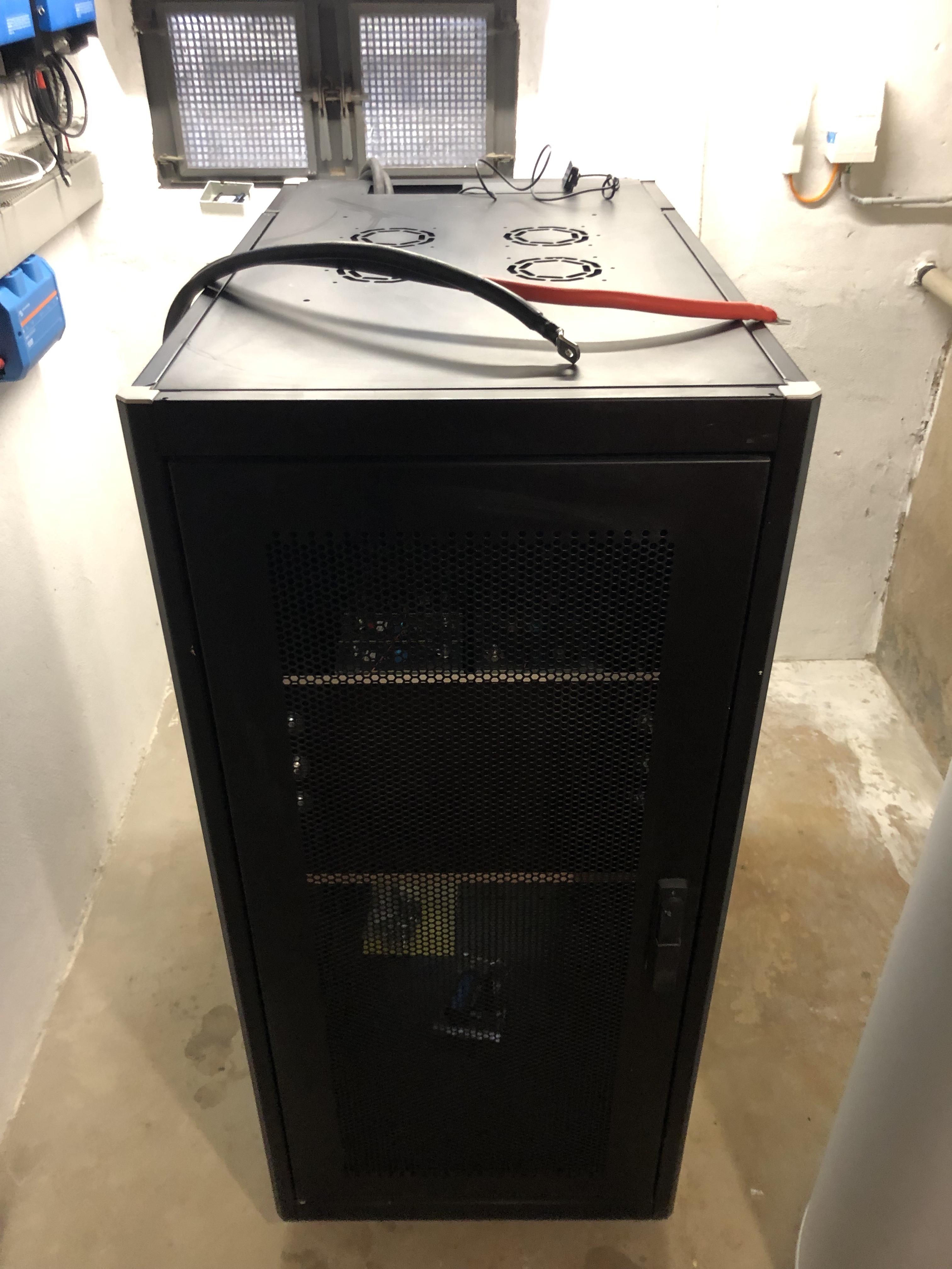

    Rack vorher
    Rack nachher (könnte bis zu 3 16s Batteriepacks aufnehmen, ich setze erstmal nur eins um)

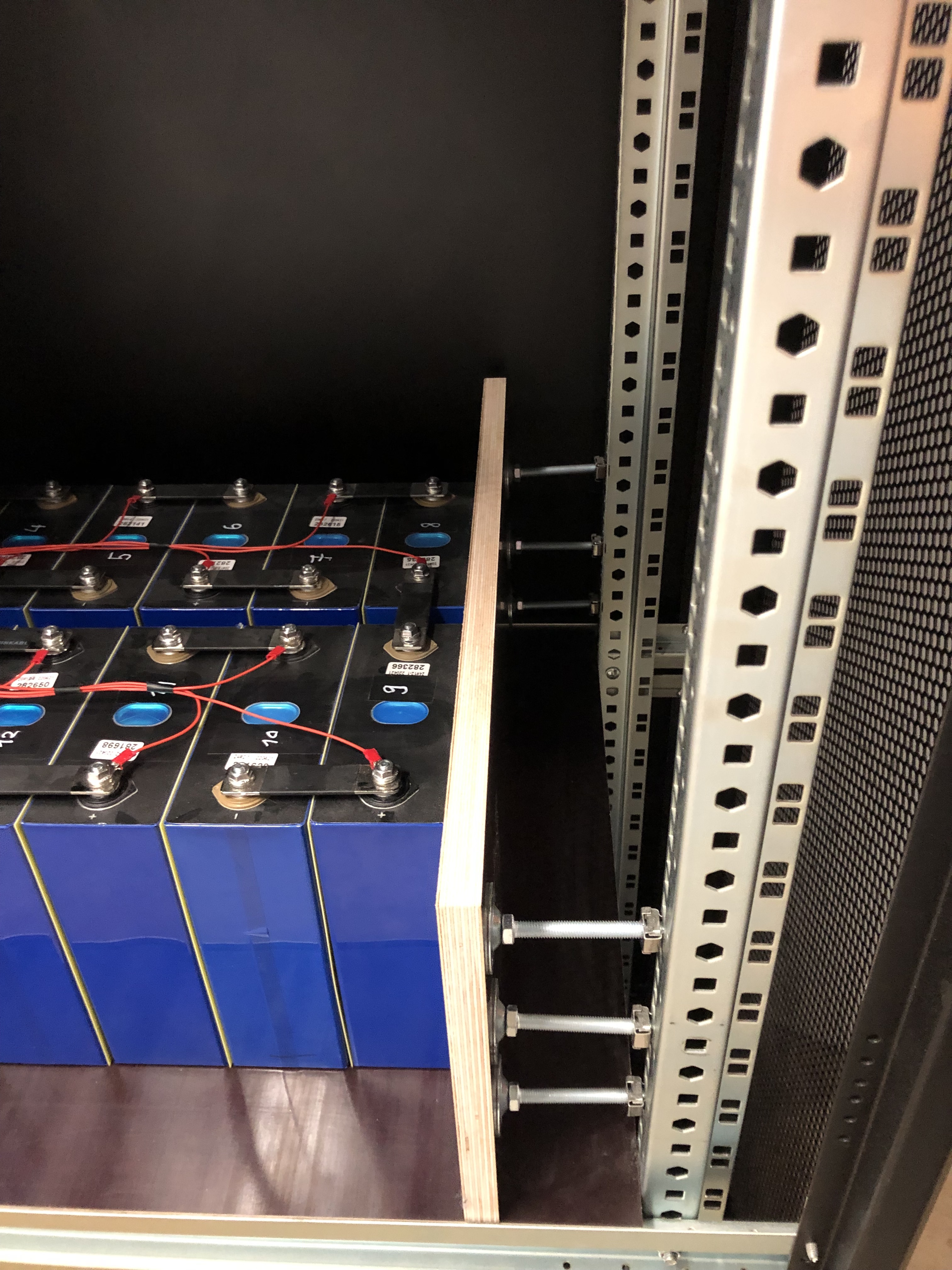

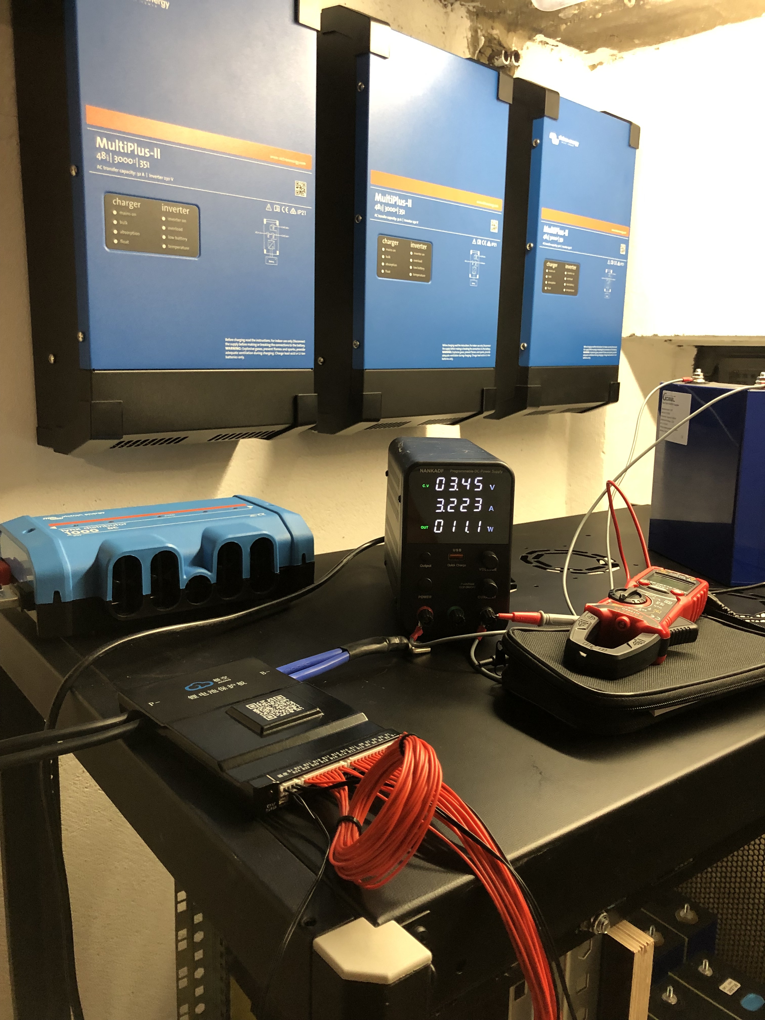

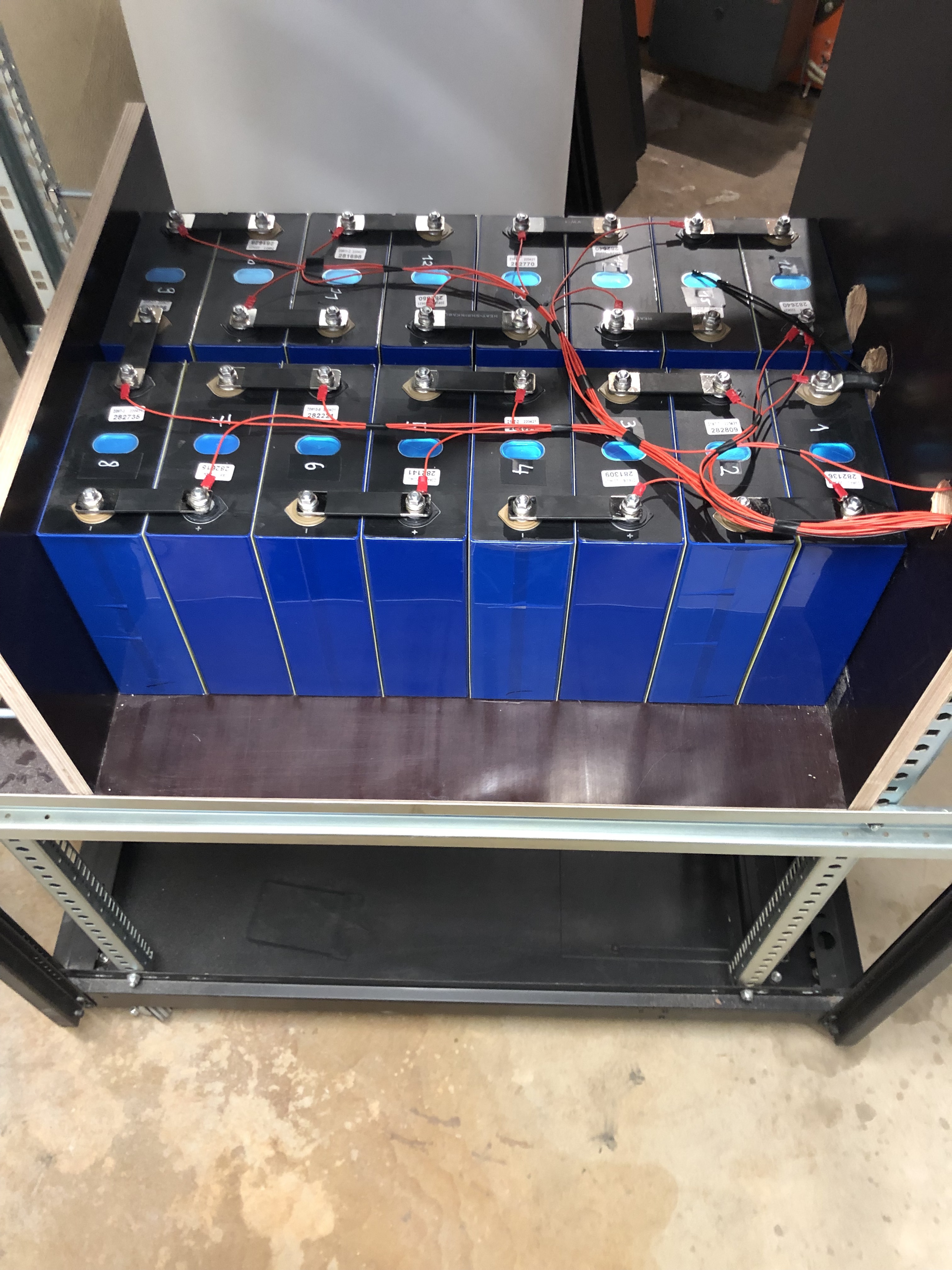

    Hier ein paar Fotos vom Fortschritt des Batterie baus:
    Beim testen einer Zelle:
    Erste Victron Verkabelung:
    Wie ich die "Verpressung" gelöst habe:

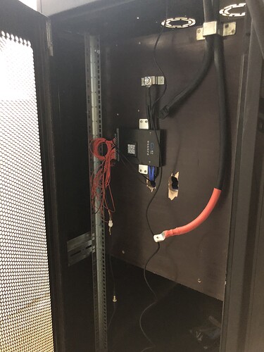

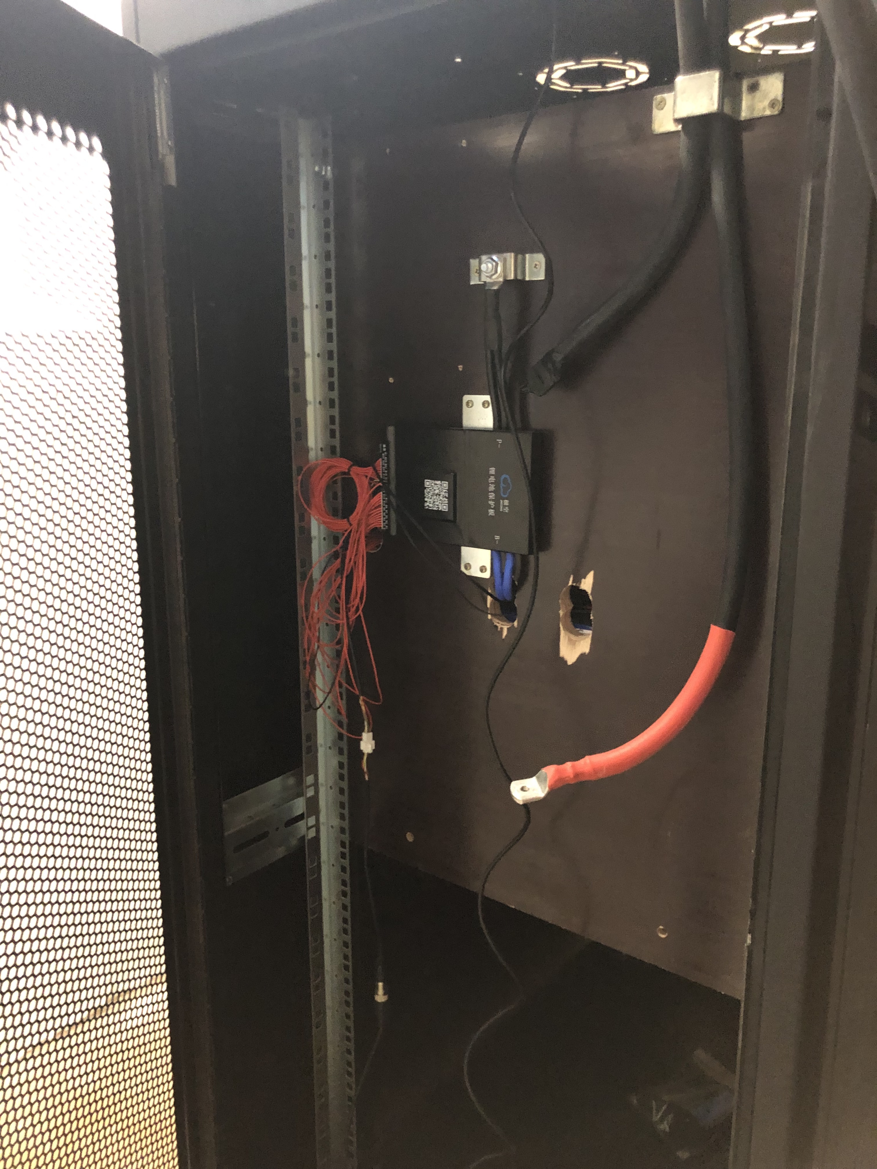

    BMS Verkabelung:
    Fast fertig zum anschließen

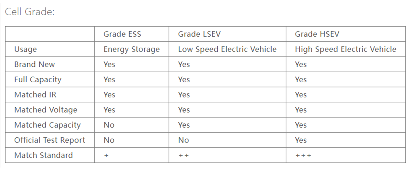

    Hab mal ne Frage zu Globalpower. Die schreiben ja auf Ihren Zellen steht auf dem QR ein Grade B und die SN ist weggelasert, da EVE das nun von Haus aus macht. Deine Zellen scheinen ja da zu sein. Hast du sie durchgemessen? ist dir was negatives aufgefallen?
    Gruß Tob
    Also, hab hier ein Erfahrungsbericht zum Kauf und erste Messung: https://forum.drbacke.de/viewtopic.php?t=3982
    Etwas grundlegendes Auffälliges ist mir nicht aufgefallen (ich hab noch die Zellen ohne B Markierung), leider ist der Akku immer noch nicht in Betrieb, weil ich auf der AC Seite grad vom Elektriker hängengelassen werde.
    Bzgl. Markierung hab ich von Gobelpower letztens folgende Update Email erhalten, was ich bezüglich Transparenz und Umgangsweise mit Kunden gut fand:
    As you may heard about or see the B mark code now, do you know why?
    • Explanation: The older stock of EVE cells are all with intact QR codes for all grades, and the new edition after 2022 of non EV grade(HSEV) cells are engraved with a B mark for identification.
    • But the production date part is still readable for the original B mark code, you can use our B mark code to decoder it easily too, pls see the attachment that most of our B mark stock are produced after March now.
    2. And there are different definitions of Grade A in the market, In order to create a transparent market for batteries, we, Gobel Power, will not use confusing Grade A/B system anymore, please select or ask the cell grade according to your detail request as below.
    We are always pleased to be helpful for any questions about the products.

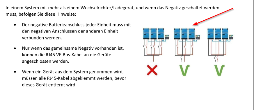

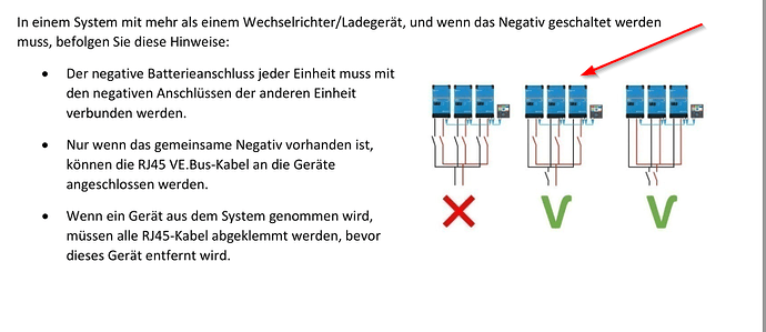

    hast du die Problematik bedacht, das dein BMS im Fehlerfall Minus trennt aber laut Victron Minus NICHT abgesichert/ getrennt werden darf?
    Danke fürs teilen des Projektes!!
    Ja, hab ich bedacht. Laut dem Whitepaper "Wiring Unlimited" von Victron ist das trennen durchaus möglich, es soll eben nur gemeinsam passieren:
    Hier noch ein kleiner Projektfortschritt, Bild, von der Brauchwasserwärmepumpe die seit ca. 3 Wochen in Betrieb ist:

    Du schreibst, dass in dein Batterieschrank bis zu 3x 16S kann - hast du das auch noch vor oder bleibts bei den ersten 16 Zellen erstmal?
    Und Wenn du noch aufrüstest, wie machst du das dann mit dem BMS und der Anbindung an Victron - man kann ja nur ein JK BMS an das Cerbo anbinden, der zweite Akku wäre dann nicht mit erfasst und Standalone - irgendwie nich so toll.
    Oder man baut 2P16S (bzw. 3P16S), was aber wieder den nachteil hat, dass du dann entsprechend höhere Balancerströme benötigst und es dann bei dem 200A trotz höherer Kapazität - wo man ja locker viel mehr lade/entladeleistung geben kann - bleibt.
    Wie würdest du das dann machen? :slight_smile:
    Ah das macht sinn (y)
    Wie würdest du das dann machen? :)
    Ja, das Thema würde ich dann angehen wenn es soweit ist, und bringt sicherlich einige Hürden mit. Das sinnigste würde wahrscheinlich ein dedizierter Shunt (der auf alle Packs schaut) ohne die direkte Victron Kommunikation oder bis dahin gibt es eventuell eine Lösung dafür auf Treiberseite. Gibt ja auch Gerüchte, das dass jkbms eh ungeau ist. Blöd wird wahrscheinlich auch sein, dass nicht alles zum gleichen Zeitpunkt gekauft worden ist und alters-, und nutzungsbedingt Spannungsunterschiede zwischen den Packs auftreten werden.

    Wie hast Du die Brauchwasserpumpe in Dein System eingebunden?
    Hi JWK,
    ich hänge dermaßen am Elektriker das das Ganze leider immer noch nicht läuft, mittlerweile ist der neue Zählerschrank zu 50% montiert, dann war das APZ-Feld nicht lieferbar. Dazu kam dann noch das der Fronius Wechselrichter nicht wie erwartet lieferbar war nach 3 Monate wartezeit.
    Ich hab jetzt leicht umgeplant und statt des Fronius kommt ein weiterer Solarladeregler (SmartSolar RS 450/100) zum Einsatz. Ist alles kurz vor der Fertigstellung es fehlt nur der finale Anschluss ans AC Netz, der Rest ist fertig.
    Die Brauchwasserpumpe wurde ganz einfach in den Warmwasserkreislauf eingebunden (dafür die Ölheizung raus), mit entsprechender Sicherheitsgruppe und Thermostatventil um die Temperatur zu begrenzen. Dann noch die PV Steuerungsleitung an den Cerbo CX (noch nicht im Einsatz, siehe oben). Interessiert Dich ein besonderes Detail?

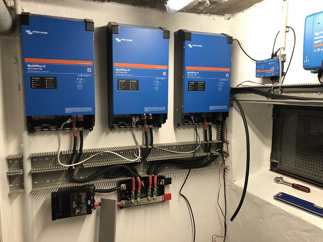

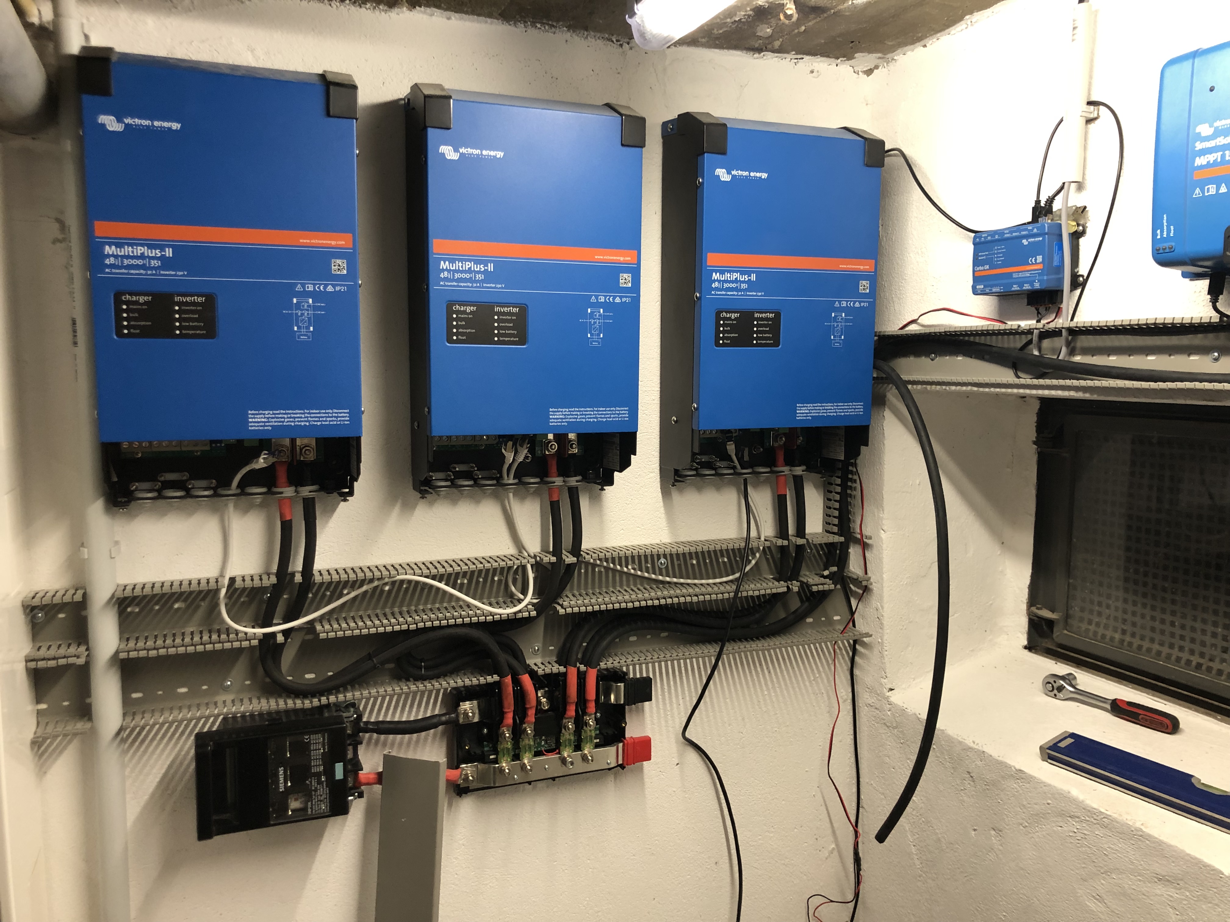

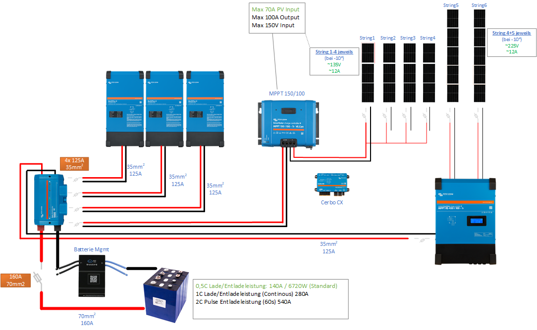

    Ich finde das ebenfalls ein spannendes Projekt. Hast du noch ein paar mehr Bilder von deiner DC-seitigen Verkabelung?
    Darüber hinaus würde mich interessieren, wieso du dich für einen weiteren DC-Laderegler (RS 450/100) und nicht für einen anderen AC-Wechselrichter entschieden hast? Nach deinem ersten Bild zu urteilen, ist dein System ja als klassischen ESS-Netzparallel aufgebaut. Da muss der AC-Wechselrichter nicht zwingend abgeregelt werden.
    Ja, ich wollte ursprünglich einen Fronius Primo AC Wechselrichter um eine guten Mischung zu haben, aber diese waren monatelang bis zuletzt nicht lieferbar, so dass ich jetzt doch noch einen zusätzlichen Laderegeler genommen habe obwohl ich es nicht wollte. Hier hat also die Praxis und Machbarkeit entschieden, was hilft mir ein Wechselrichter auf dem Papier der nicht lieferbar ist. Ich war es auch Müde wieder auf Shop Suche zu gehen, die bekannten und guten Shops nehmen ja teilweise nicht mal Anfragen an oder antworten nicht, die Preise sind auch durch die Decke gegangen, wieder die Recherche von neuem...etc. ... da bin ich einfach bei Victron geblieben und gut ist, also Du siehst es gibt keinen besonderen Grund warum ich das jetzt so gemacht habe.
    Achso hier noch ein Bild, ich kann die nächsten Tage wenn es finalisiert ist nochmal was hochladen, der neue Laderegler fehlt noch und die Strings sind noch nicht angeschlossen
    Hier nochmal ein aktualisiertes Diagramm für die DC Seite, man sieht schön wie der RS Laderegler nachträglich ins Bild dazugekommen ist. Der Lynx kommt nun an seine Grenzen, würde ich nächstes mal auch lieber selbst bauen.
    Danke dir. Die Lieferzeiten bei Fronius sind leider wirklich ein Graus. Ich hätte eigentlich gerne einen Symo zu mejnem Victron-System. Lieferzeit aktuell >6 Monate. Daher überlege ich ggf. auf einen anderen AC-WR-Hersteller zu wechseln (z.B. Growatt). Auf der DC-Seite würde ich dann einen RS 450/200 vorsehen. Habe leider eine recht ungünstige Dachform (Flachdach auf Anbau, 2x Gaube). Da sind sehr lange Strings unmöglich und ich brauche einige MPPTs.
