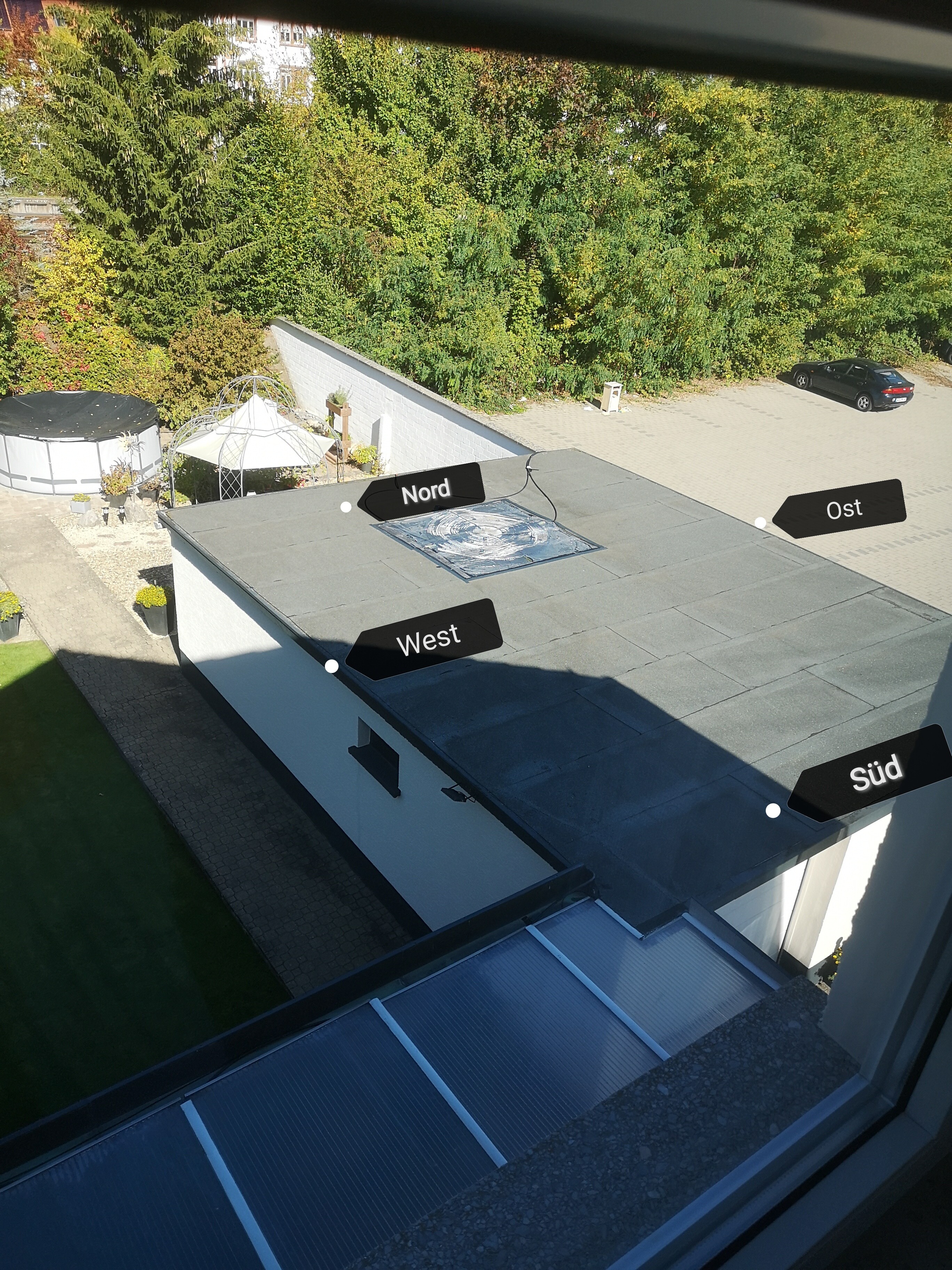

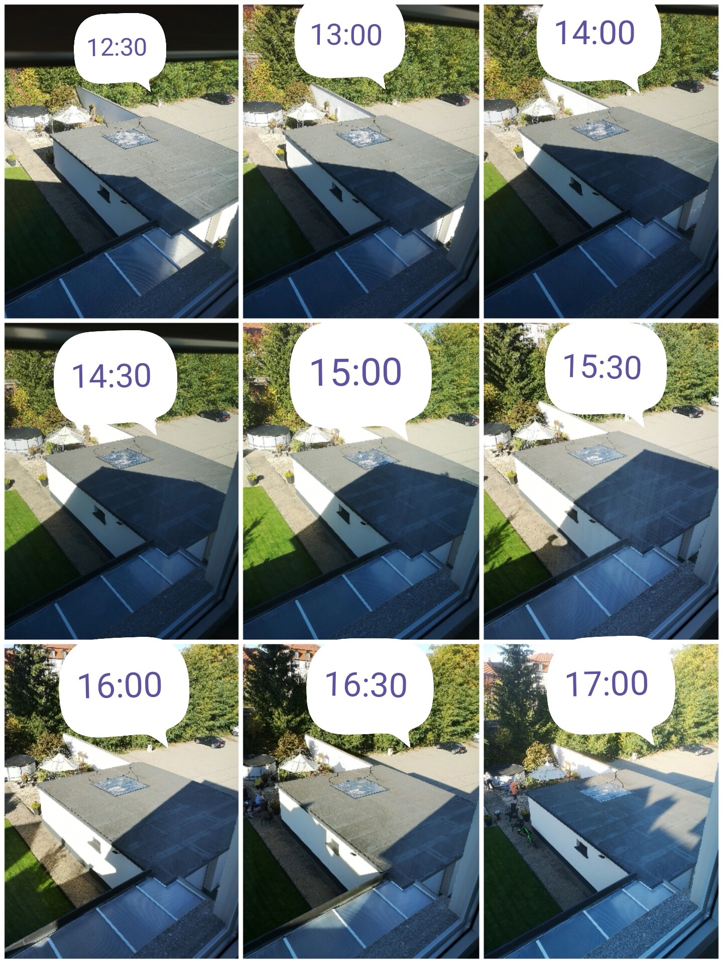

ich plane auf unserer Garage ca 12 Solarpanels zu verbauen. Im Sommer ist die Garage durchgehend von morgens bis abends in der prallen Sonne, in den kalten Monaten (ab Oktober bis vermutlich Mitte/Ende März) wird die Garage jedoch teilweise verschattet.
Anbei eine Bilderserie der Verschattung heute. Vormittags liegt das Dach komplett in der Sonne, dann kommt die wandernde Teilverschattung durch das Haus, und ab ca 17 Uhr ist dann alles im Schatten.
Ich würde die 12 Module auf der oberen Hälfte des Dachs montieren, da unten zu viel Schatten ist. Die Garage ist 7,44m breit, jede Bitumenbahn (auf dem Bild im Anhang erkennbar) ca 93cm.

Ich habe meine Module dachparallel montiert. Laut pvgis ist der Ertrag höher als bei Ost West Aufständerung. Bei Südausrichtung produzieren die Module Schatten, daher können weniger Module installiert werden. Jede Aufständerung benötigt mehr Maßnahmen gegen Wind und kostet mehr Geld.

Das ist vollkommen richtig für den Sommerertrag, aber im Winter geht's dahin.

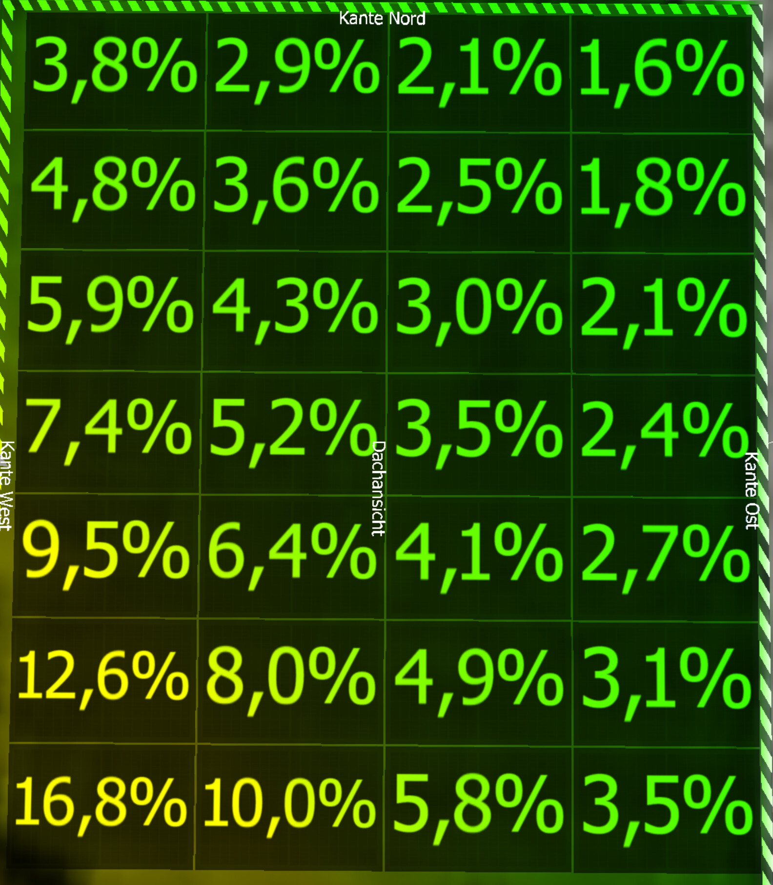

Würdet ihr mehr als ~5kwp auf dem Dach verbauen, auch wenn, wie auf den Fotos zu sehen, in den kalten Monaten ein Teil der Module zu bestimmten Urzeiten im Schatten liegt?
Das hängt eigentlich davon ab, was du machst. Wenn du im Sommer den Überschuss durch einspeisen entsorgen kannst, kannst du rechnen, ob sich es lohnt.
Hier noch das Ergebnis der Verschattungsanalyse mit PV Sol.
