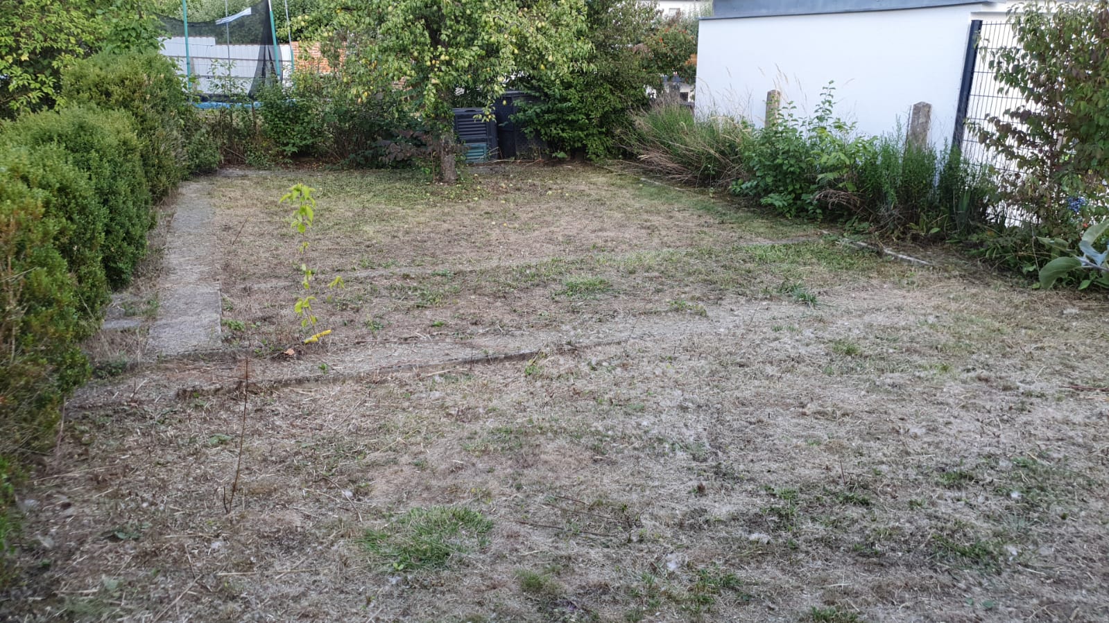

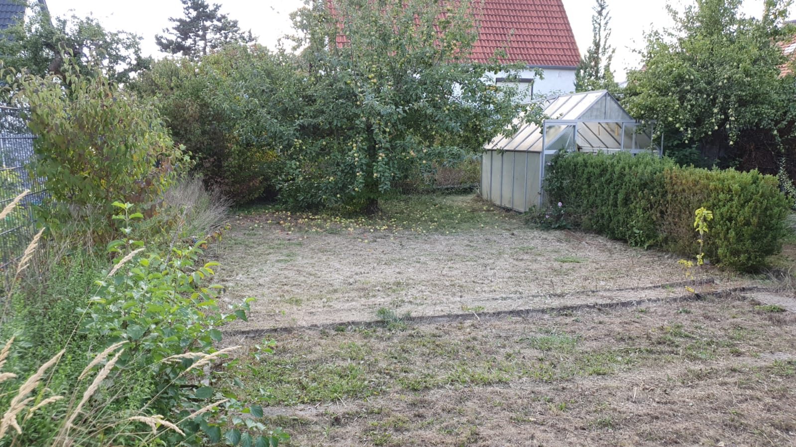

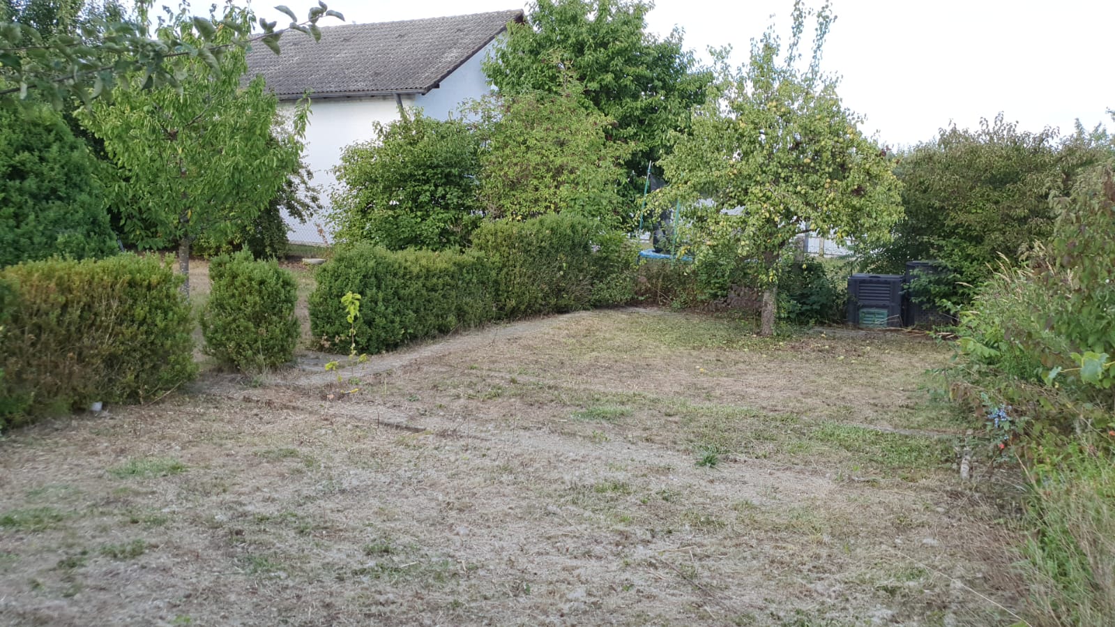

Die Module 1-3 haben keine Verschattung und werden auch noch bis in den späten Abend im Sommer "bestrahlt" (hier mal die BKW Ausbeute 2 Module 370WP)
Die unteren linken Module werden am Abend dann doch vom Nachbarhaus "beschattet, es sind links und rechts auch noch 2 Birnenbäume vorhanden.
Die unteren rechten Module, haben ebenfalls einen Birnenbaum und ein Gartenhüttchen in Südlage.
Untere PV Fläche (~8,5m x 5m) Überblick hinten Links, vorne Links, hinten Rechts, vorne Rechts, Google Maps Gesamt

Ich hatte noch Bilder vom "Platz" für die südlich gelegenen Panele geposte um hier vllt. einen besseren Eindruck vermitteln zu koennen.
Zusätzlich hatte ich auf sonnenverlauf.de etwas umhergespielt, aber nunja das kann man wohl leider nicht als "expertise" verkaufen :crazy:
ABER! ich hatte mit das Thema mit der Verschattung schon mal durchgelesen, dass man hier den Winkel sin(a)*Aufständerseite_Modul und das ganze dann x3 nimmt um eine Verschattung der hintenliegenden Module zu vermeiden.
Das ist im Prinzip auch der Grund warum unten die unteren Module im Querformat geständert werden sollten und das mit 15°, was dann einen Abstand von ca. 90cm benötigen sollte.

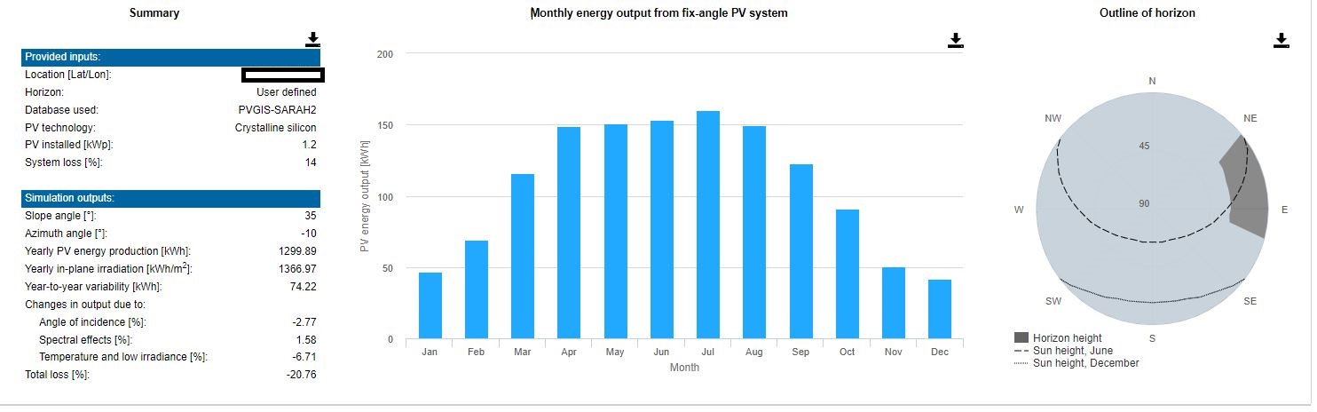

So, heute erstmal mit den Behörden in Kontakt getreten, die Satzung "Bei gebäudeunabhängigen Solarenergieanlagen ist eine Baugenehmigung nur dann notwendig, wenn sie höher als 3 m und länger als 9 m sind" gilt Gott sei Dank auch für mich hier in Bayern :thumbup:
Dann noch gleich eine Anfrage gestellt zwecks der Grundstücksgrenze, bzw. des angrenzens der Anlage an die Grenze, welche mit Ost 5-6m, West 7-8m aber Süd mit nur 1.5-2m sicherheitshalber geklärt werden sollte.

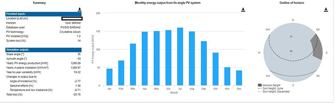

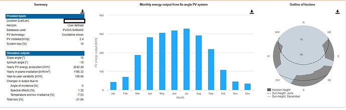

aber ich glaube ich habe ganz gute Ergebnisse erzeugen koennen :)
... Ich würde ehrlich gesagt immernoch String 1 und String 2 parrallel zusammenlegen, wie würdet ihr das ganze einschätzen? :?:
Hast du dir auch mal Neigung und Ausrichtung optimieren lassen? (Haken setzen)
Wenn die Strings gleiche und gleich viele Module haben, spricht da wenig dagegen.
Viel Erfolg! ;-)

Hey Tom, ich habs mal mit optimierung eingegeben und es hat sich nur leicht der Azimut angepasst, was ich easy umsetzen kann, der Winkel ist auch marginal angepasst worden, da ich ha im Garten aufständer, lässt sich auch das machen, hierfür nochmal DANKE !
Und ja die Module im Süden, welche an einen Wechselrichter angeschlossen werden, werden alles identisch sein.

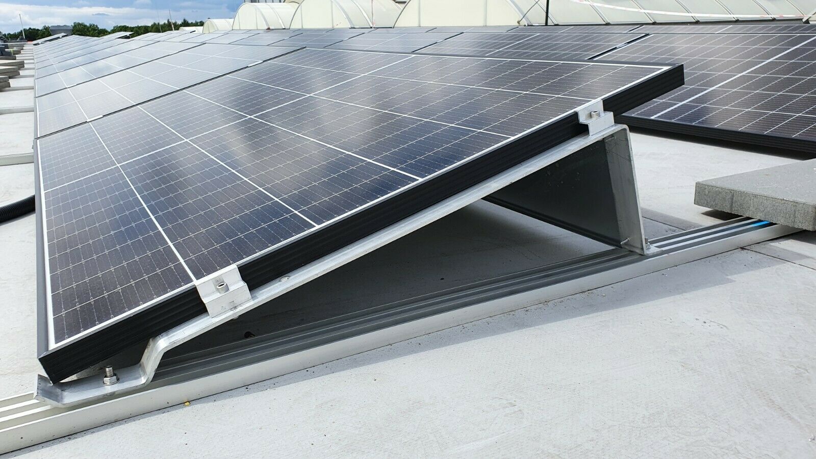

Also habe ich für die 15Grad Aufständerung auf ein Ebayangebot zurückgegriffen.
Die Halter war SEHR Preiswert und kommen mit Modulklemmen, diese werden dann auf 100x20x5 Bordsteinen verschraubt.

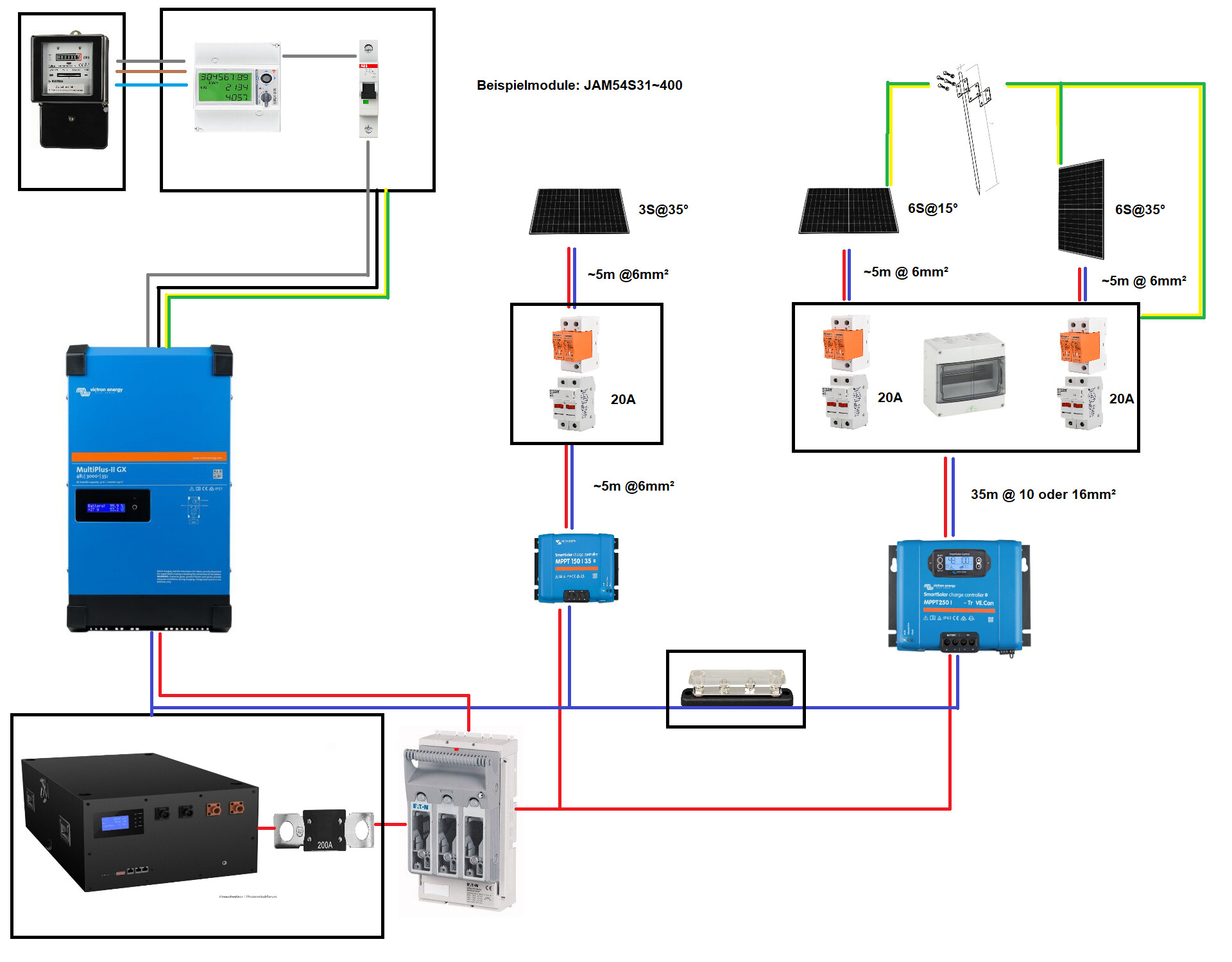

Ich war auch so fleißig :mrgreen: und habe mal meine logische Verschaltung weiter bearbeitet:
So, das war es erstmal, Feedback erwünscht!

Ich hätte den folgenden Einwand in die Runde geschmissen: Wenn du mit der Aufständerung flexibel bist, dann nimm doch einen String (oder mehr) und ständere ihn auf 70°-90° Das ist zwar für den absoluten Etrag nicht so dolle aber da du eh eine Nulleinspeisung machen möchtest bringt dir Ertrag im Winter mehr als im Sommer.
P.s. kannst du mal das Ebay Angebot verlinken? Ich wäre interessiert...
Ja, da die Module auf Borsteinen geschraubt werden, wäre ich auch in der Lage diese im Winkel zu verstellen.
Hier mal der Ebay Link zu den 15 Grad Haltern.
