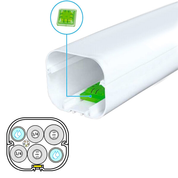

Kabelkanäle: Gibt so Standard-Kabelkanäle für den Kältebereich. Die kannst du ja auch mit Fassadenfarbe streichen.
Das hier sind die Standardkanäle im Kältebereich, die man oft sieht:
Oft sieht man auch ganz simple Kabelkanäle, wie man sie für die Elektroverkabelung nimmt, z.B. Hersteller Hager.
