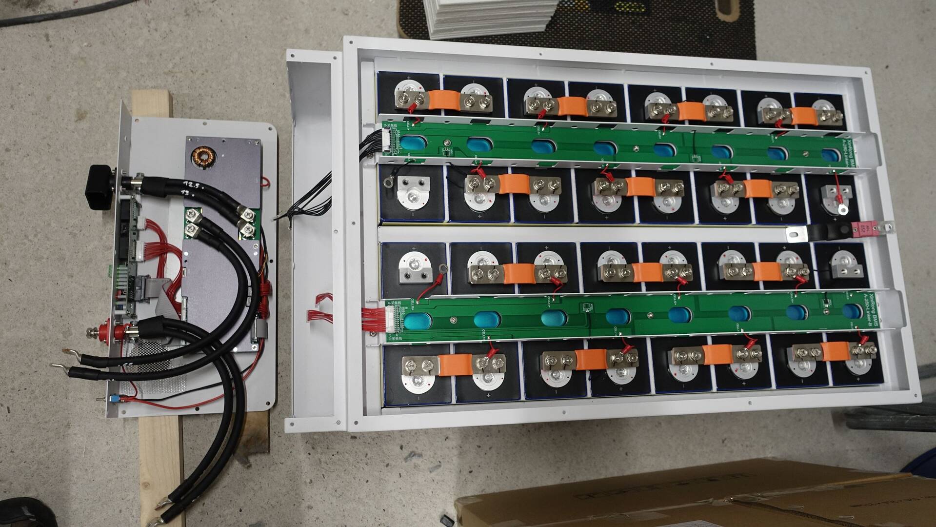

so, einer ist fertig.
der andere wird genauso aussehen

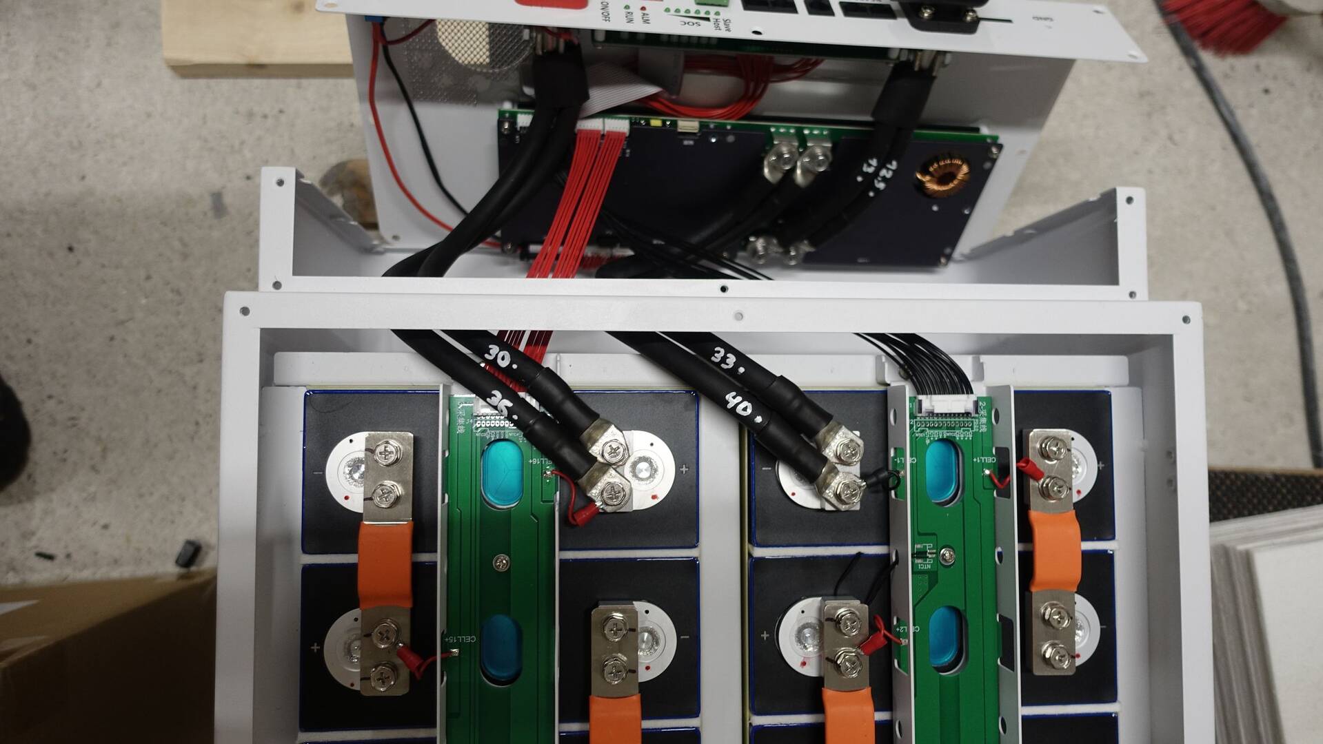

also ich muss echt sagen die von xinrong können akkugehäuse bauen alles auf den mm genau
ich hab schon hohe ansprüche aber ich hatte nix zu meckern, gefällt mir sehr gut. hinten hat sogar noch eine sicherung hingepasst.
die kabel habe ich selbst angefertigt 2x 35² pro pol also gesamt dann 70²
das 4mm keramikfaser macht sich auch sehr gut als zelltrenner es läst sich zusammenpressen hällt die akkus fest zusammen erlaubt aber noch minimal bewegung also keine 100% starre konstruktion
ob es mit der zeit nachgibt und nachgezogen werden muss weiß ich allerdings nicht
Das mit der Sicherung ist sicher gut gemeint, wird aber zu Zelldrift führen, weil der Übergangswiderstand ein anderer ist.
@stromsparer99
stimmt das habe ich nicht bedacht
werde das beobachten bei welchem strom das problem autritt und dann eine kupfer busbar hernehmen wenn es zu krass wird
andererseits das kabel zum jk von xinrong hat ein zelle 9 minusanschluss das könnte ich an der anderen seite der sicherung dann anschließen und schauen ob das problem weg ist
bei dem original balancerkabel von jk fehlt diese zelle 9 minusleitung am stecker dort ist ein platz frei. weil sie nicht benötigt wird aber mit der sicherung macht das sinn.
obwohl das zu einem anderen problem führen könnte wenn die sicherung irgendwann auslöst geht der strom über diese dünne brücke im bms und das kokelt dann wohl weg.
ok werde mir das nochmal genauer anschauen ob das intern im bms gebrückt ist und dann die sicherung ausbauen falls der drift der zelle 9 unter last zu groß wird
bin fertig 80kwh ab jetzt
habe die sicherung raus und ne doppelkupfer busbar rein, die habe ich von unten plangeschliffen verzinnt und wieder leicht geschliffen.
sind 2x 45²mm
dann hab ich mir noch so pol verlängerungen aus kupfer gedreht um die kabel im 90° abgang montieren zu können.
die box passt unten auf den millimeter rein, hab auch lange nach einer gesucht die passt :slight_smile:
