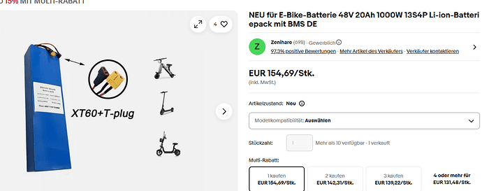

Reichen 250W zum Antrieb? 24V bzw 28V gibts glaubich nur wenig stärkeres?
36V (42V) gibts auch. hoverboard, Gardena, Roller, ebike usw. wenn du basteln willst, oder gleich das nackte Akkupack wenns nicht unbedingt im hübschen abschließbaren Gehäuse sein muss. Das wäre alternativ zum 42V Ladeziegel gleich zum laden mim 72 Zellen Solarpanel kompatibel ohne extra MPPT. Einfach nur dranstecken.
Die üblichen ebike Fahrtregler beinhalten meist schon 12V für Licht, vielleicht reicht das schon
Ja 250 Watt reichen und die Akkus oben sind 36V.
Diese Art Fahrräder fahren auch ohne Akku sehr gut, ich bin zuletzt im bergischen mit zwei Muskelbetriebenen Velomobilen ohne Probleme 12% Steigung gefahren, was auch meine Pendelstrecke war.
Mir gings hier auch mehr darum ob ich etwas übersehen hab, dieser andere Akku ist schon mal interessant, abschließbares Gehäuse brauche ich nicht.

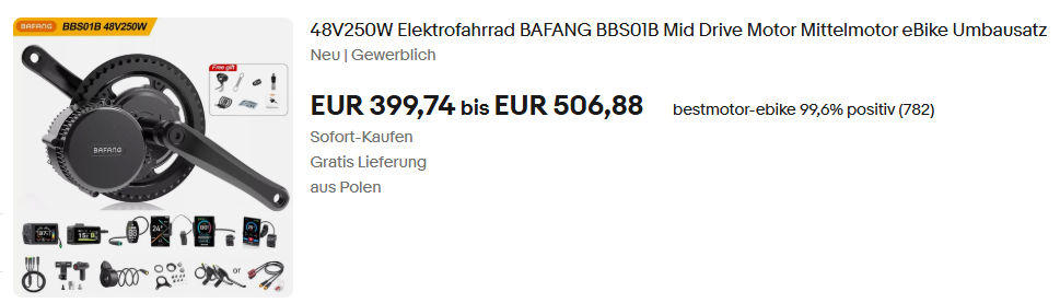

und nen passenden Bafang gibt es dazu auch

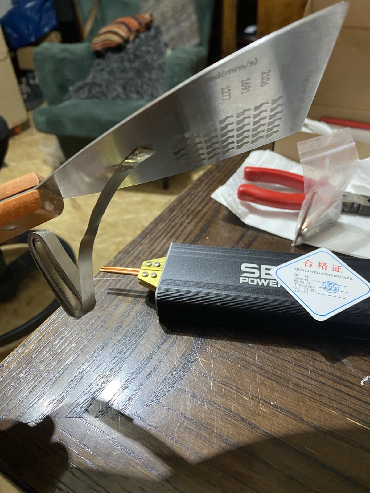

Oder ich hol mir ein Kit und Punktschweiße das selbst
so einen kleinen Punktschweißer hab ich von meiner Frau zu Wheinachten als Überraschung geschenkt bekommen, ich weiß nicht ob der was taugt.
ich hab mal testweise an eine Kelle geschweißt, hielt so einigermaßen gut
Aber ich denke ich bleibe bei den fertigen 36V Akkus, damit hab ich weniger arbeit .
Mim 36V (42V / 43V) System wirst jedenfalls geringere Verluste haben als mit 24V. Wenn du bissel Geld über hast, nimm die Batterie größer. Wär doof wenn die heiß wird bergauf. Bleibt ja nich ewig “neu”. 48V wär mir zu “exotisch” 42V Lader gibts an jeder Straßenecke

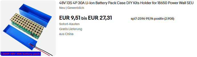

DIY Batterie geht auch, wenn mans ausreichend stabil für die Vibrationen hinbekommt. Rechne BMS und balancer dazu. Man hat mehr Freiheiten, auch was Zellausgleich angeht. Ich denk auch das ist viel Arbeit.

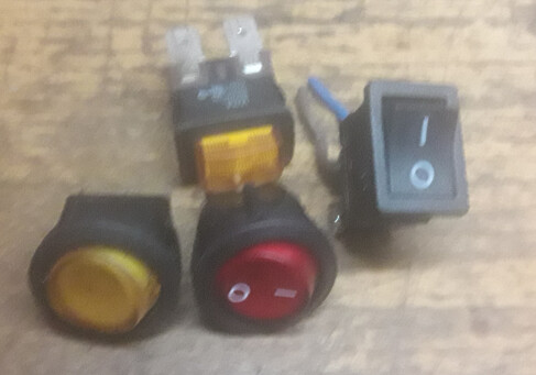

Die Schalter mit Hebeln funktionieren gut. Mir wäre als Benutzer aber eine Wippe-Version lieber. Da kannst nit dran hängenbleiben. Igendwas in der Art
Runde lassen sich mim glaub 14er Loch montieren, eckige machst langen Ausschnitt und reihst einfach an. Oder in dolle schön solche “custom metall druckschalter” da gibts ziemlich jedes Symbol was man im Fahrzeug braucht
