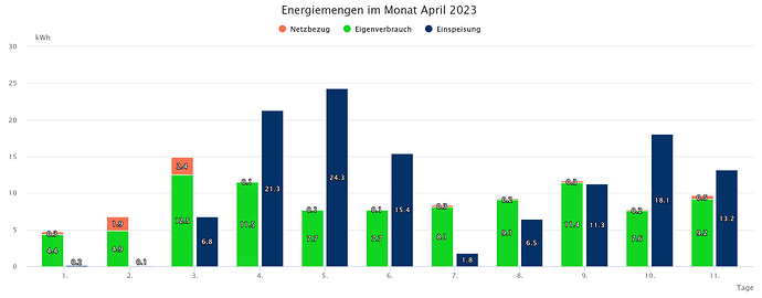

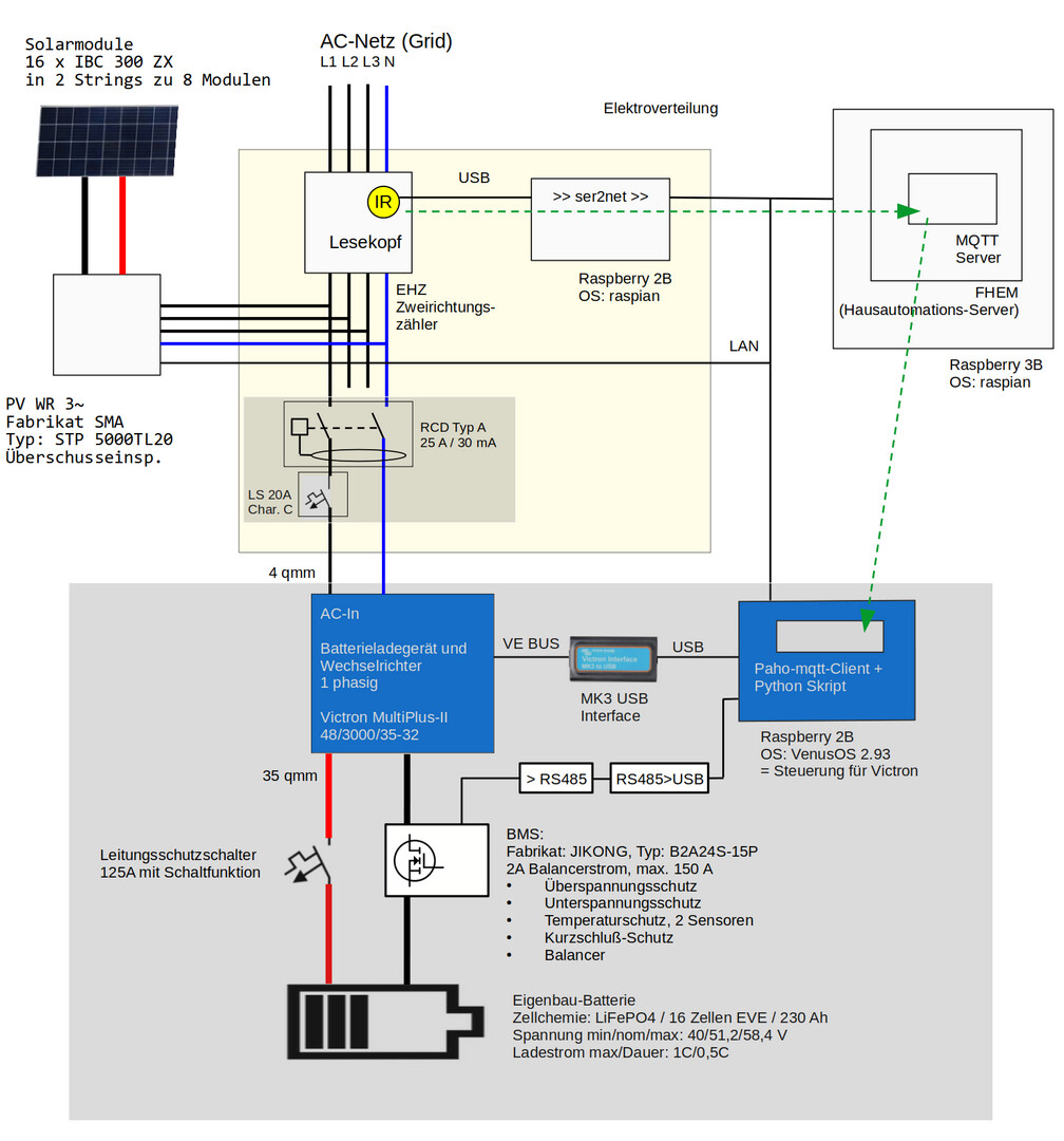

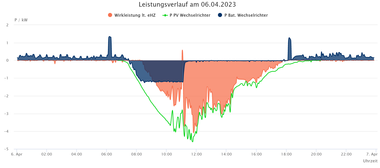

Und es läuft jetzt schon viele Tage stabil. Ich hänge mal ein Systemschaubild und ein paar Betriebsdaten an.
Wie man da sieht arbeiten u. a. 3 raspis Hand in Hand - wie zuverlässig das läuft erstaunt mich dann doch.
Da ich keinen EM24 habe, sondern die Leistung des Hauseinspeisepunktes ins VenusOS raspi skripte (Abtastrate 5 s) hatte ich Bedenken ob das (zeitlich) reicht oder ob es evtl. zu Schwingungen kommt. Läuft aber für mich ausreichend genau.

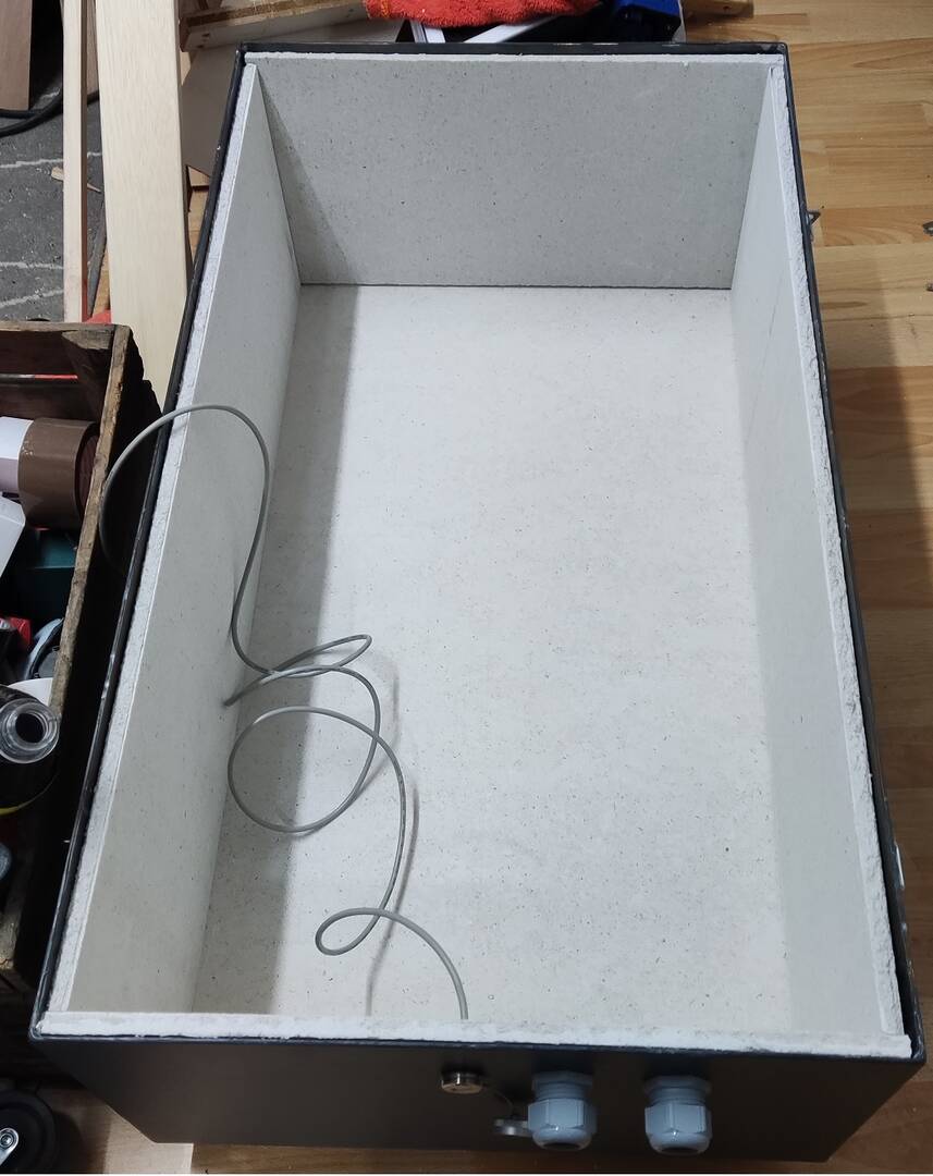

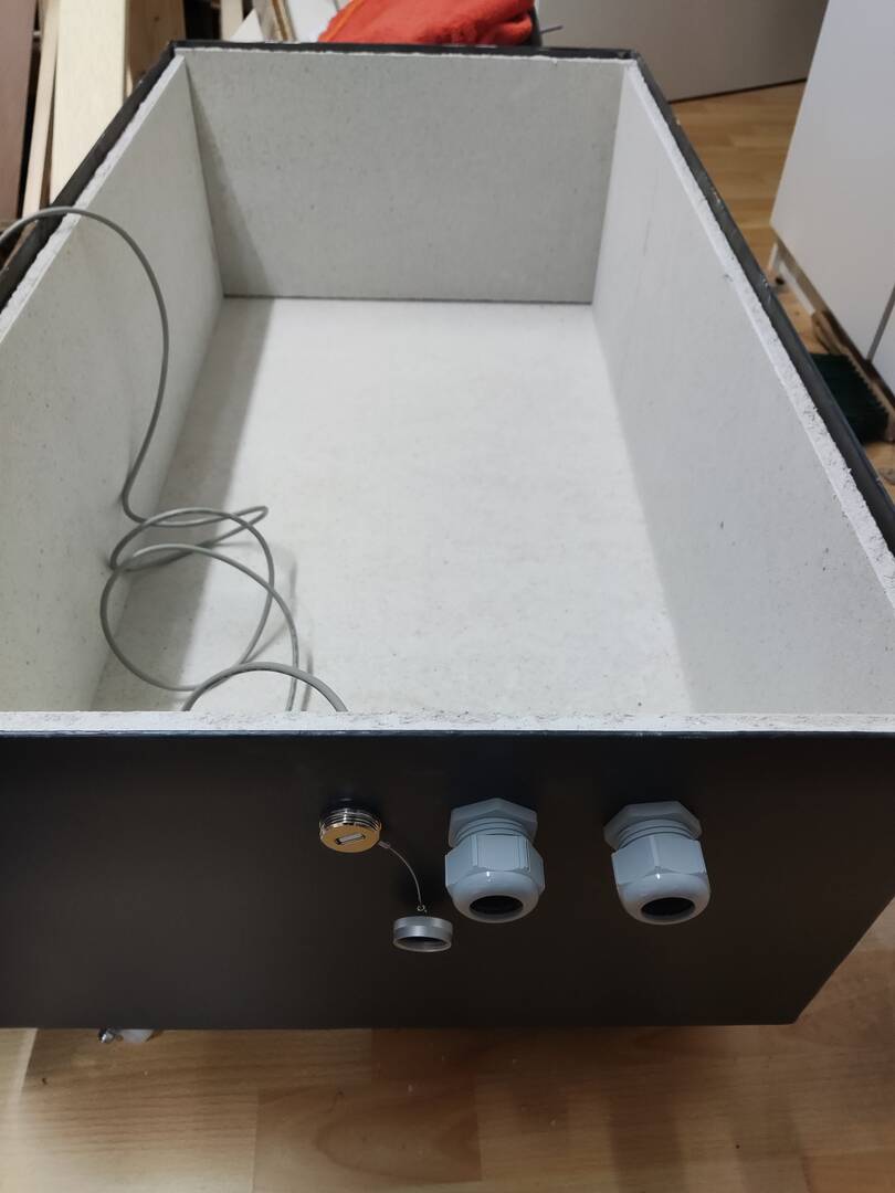

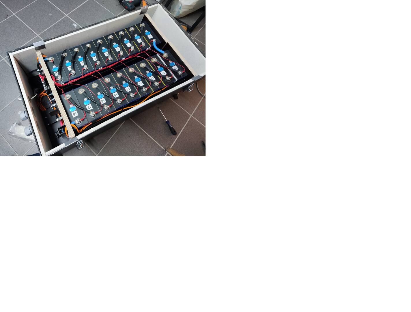

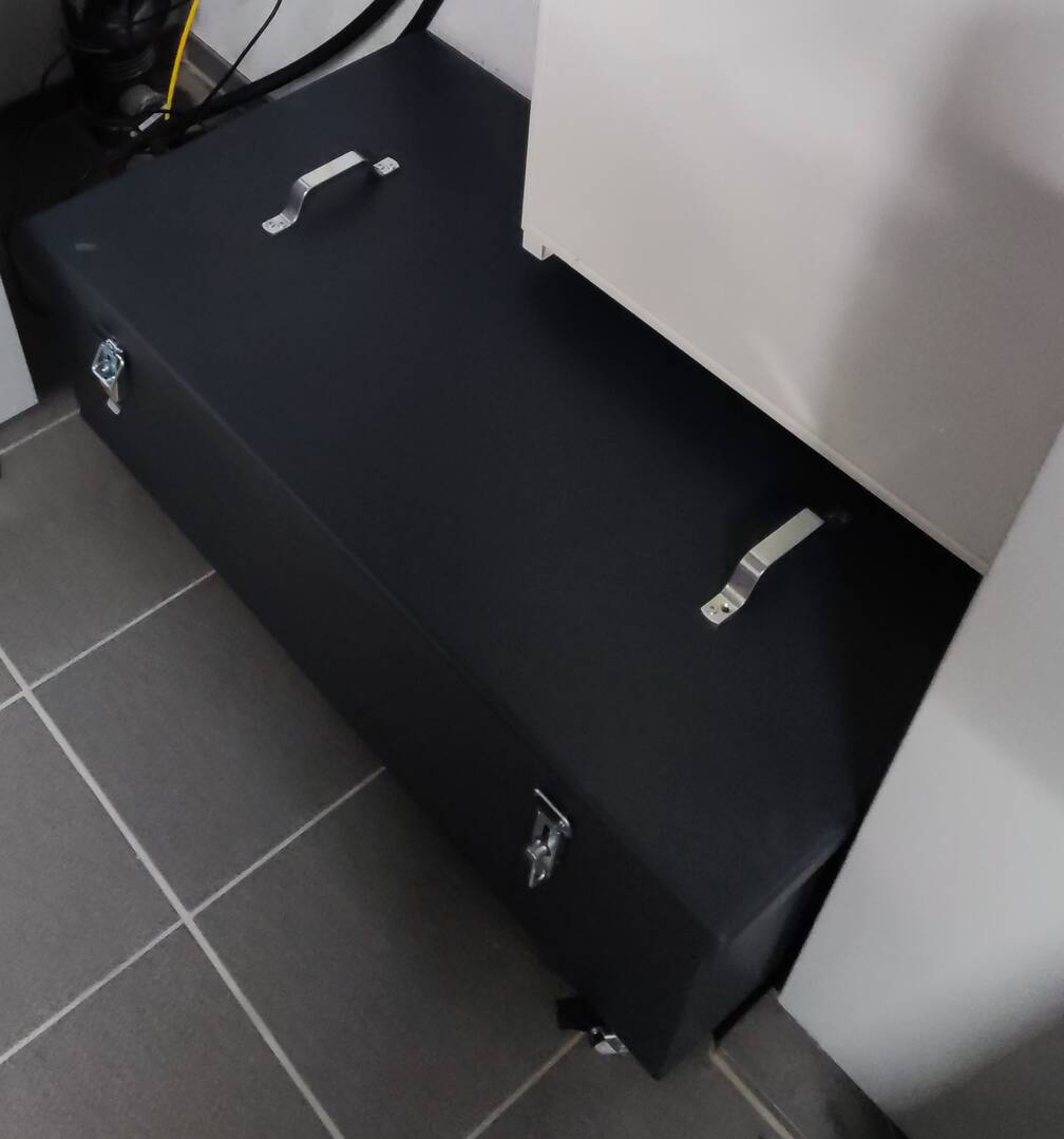

Von mir gibts auch endlich mal wieder was neues, mein Stahlgehäuse ist nun auch fertig!
Aufgebaut ist es mit 3mm Stahlblech und Zusätzlich 10/12mm Gipfsfaserplatte innen.

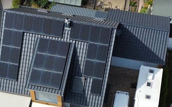

Mein geplanter PV Zubau nimmt nun endlich Formen an, es werden voraussichtlich:
  • 8x405 JA Solar Full Black (JAM54S31-405/MR) auf dem Garagendach (fast Süd, ca. 30°)
  • 4x405 JA Solar Full Black (JAM54S31-405/MR) an der Westfassade ohne Aufständerung
Bestands-PV ist ja ein Fronius Symo 8.2-3 mit 2 Strings: 9 Module und 21 Module.
Nun habe ich 2 große Fragezeichen bei denen ich mich über Input freuen würde :slight_smile:
  1. Wenn ich die neue(n) Anlage(n) regulär anmelde, fällt meine Einspeisevergütung (aktuell glaube 12,4cent) auf ca. 10,8cent. Kann ich das irgendwie umgehen? Macht es Sinn evtl. Victron MPPTs für die Strings zu verwenden und direkt auf die Batterie zu schalten? Macht das einen Unterschied für den VNB wenn ich mit den neuen Anlagen "theoretisch" nicht einspeisen kann?
  2. Eben die WR Frage... vor allem die Garagenfläche wird Nachmittags zunehmend Verschattet, welchen normalen (1phasen) WR oder Victron MPPT würdet ihr dafür empfehlen? Können die Schattenmanagement oder muss ich evtl. sogar mit Optimierern im linken unteren Bereich arbeiten? Anbei mal noch ein Bild.
    Könnte mir auch vorstellen den String der oberen Gaupe auf einen anderen WR/MPPT umzuhängen und den Bestands-Fronius das Schattenmanagement der Garage zu übernehmen?
