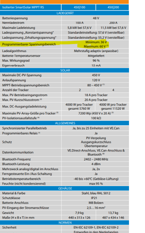

Ich finde keine Angaben zu den MPPT Ladereglern wie weit hier die Spannungwerte eingestellt werden können. Wenn die nicht weit genug nach oben gehen, wäre das für mich ein K.O. Kriterium für die 18s Batterie. Ich will auf jeden Fall auch DC laden, nicht nur AC über den Multi
SmartSolar MPPT RS 450/100-Tr und 450/200-Tr:
Danke, den hatte ich nicht angeschaut. Bei den anderen MPPTs hab ich das so nicht gesehen. Da gibt es zwar höhere Angaben für die Ausgleichsladung aber ob man diese Werte auch in der Konstantspannungsladung einstellen kann wird leider nicht dargestellt. Ich habe derzeit keinen MPPT kann damit nicht nachschauen was geht.
Bedeutet aber mit dem 450 ist bei 16s Schluss falls man damit die 3,65V erreichen will. Falls man das nicht will geht auch 17s aber 18s macht damit keinen Sinn.
Somit ist im Victron Universum eher 16s angesagt, um nicht in irgendwelche Probleme reinzulaufen.

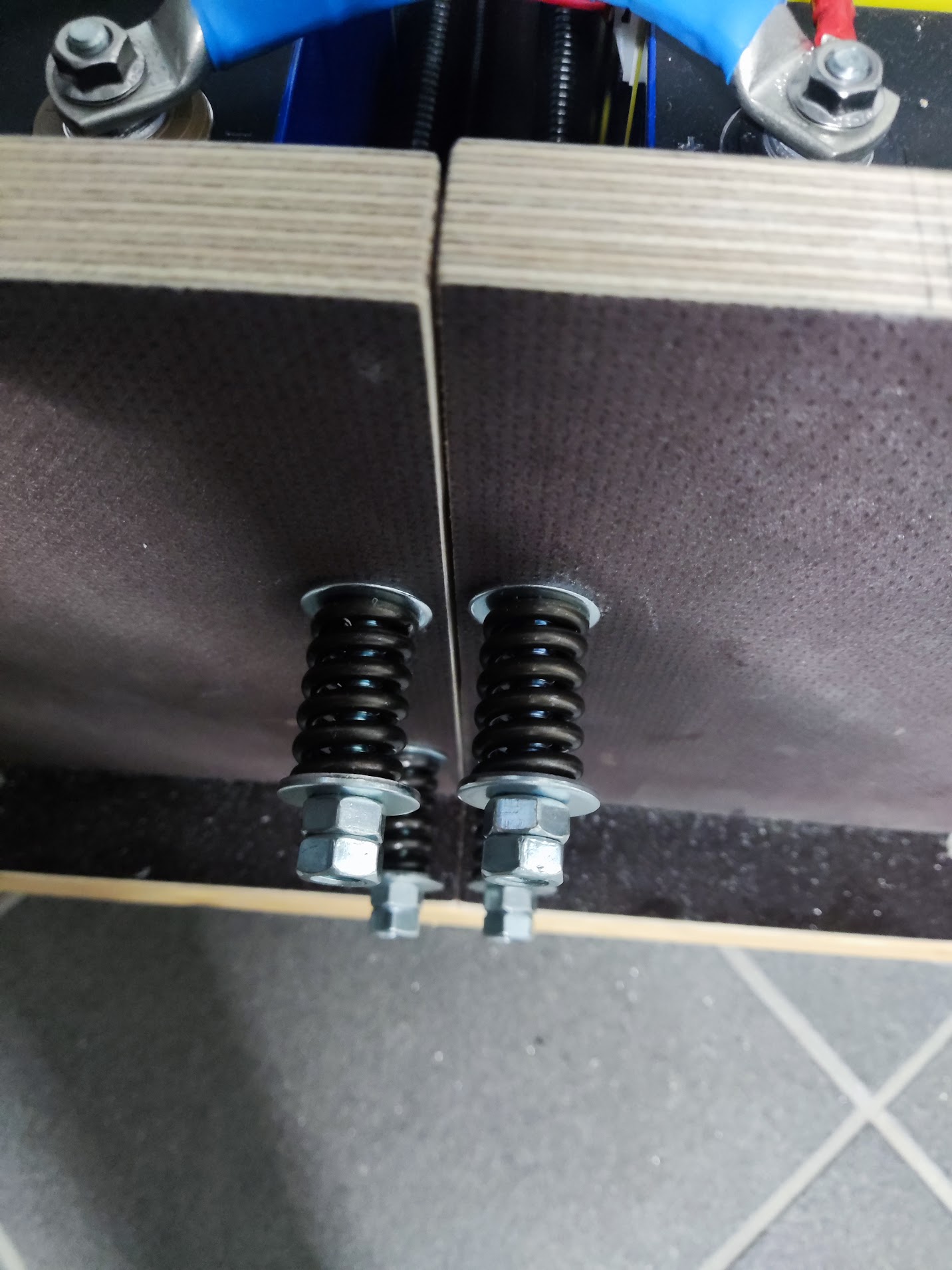

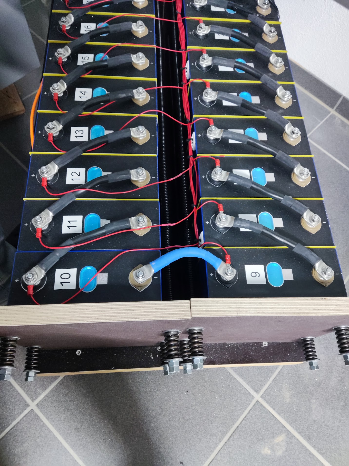

nun aber zu einem anderen Thema, Update! die Federn sind endlich da!
Habe die zwei Reihen nun endlich mit je 4 Federn verspannt. Eingestellt sind etwa 4mm pro Feder was pro Feder ca. 68kg entspricht (171N/mm).
Als nächstes kommt noch die Blechkiste, dann ist das Projekt wohl erstmal beendet :smiley:

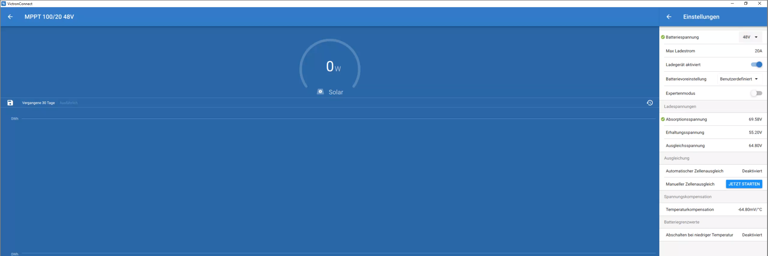

Guten Morgen zusammen,
ich hatte gerade ein MPPT Lader 100/20 48V von einem Arbeitskollegen mitgebracht bekommen.
Ich konnte die maximale Spannung auf 69,58V stellen.
Bei allen 3 Spannungen (Absorption, Erhaltung, Ausgleich) konnte man die 69,58V einstellen, an einer Batterie kann ichs leider nicht testen.
