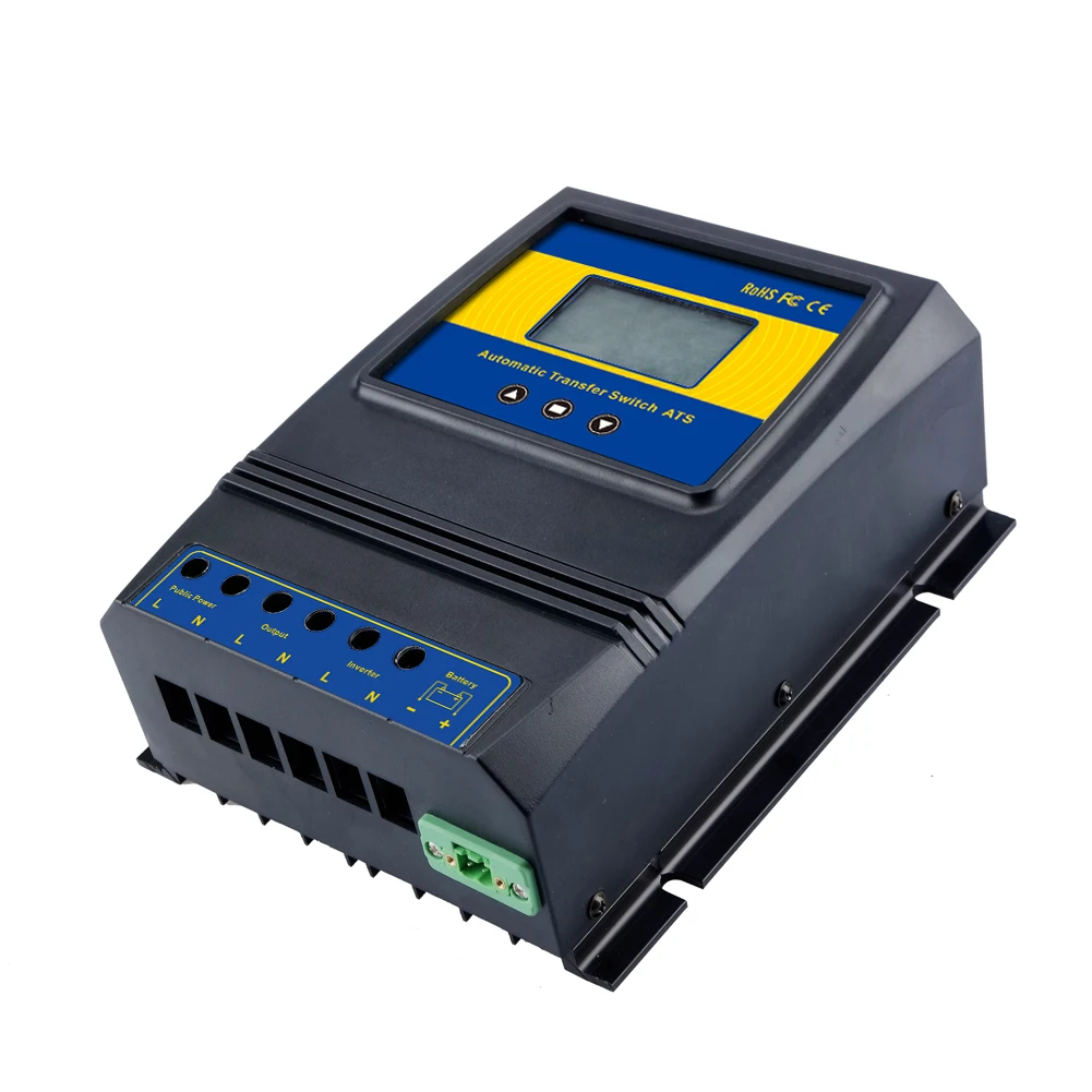

Hi zusammen,
ich wollte fragen ob es eine Art programmierbarer 1-0-2 Schalter auf dem Markt gibt,
der je nach Programmierung das Hausnetzt auf Off-grid oder On-Grid durchschaltet.
z.B. nach dem schema:
if ( Bat_Voltage <= 46V , supply = grid )
if ( Bat_Voltage > 54 V, supply = off-grid)
Auf die schnelle hab ich leider noch nichts gefunden :confused:
Da gibt es so ATS automatic Transfer switch
Ich weiß aber nicht inwiefern man die programmieren kann
Danke Dir, Tatsächlich hab ich fast so etwas (wenn auch nicht selbst programmierbar) auf alibaba gefunden: NV-ATS11KW
11kW sind für ein Hausnetz aber arg wenig.
Die Frage nach dem "warum" stellt sich allerdings sowieso.
Nun ja, warum: z.B. im Winter produziert meine PV wenig Strom und die WR verbrauchen bald mehr als sie produzieren (sehr schlechtes Wetter + England).
Der Switch schaltet aufs Stromnetz. Die WR schalten nun je nach Batteriespannung ab und haben eben nicht den Standbyverbrauch (2x je 60 w etwa 2.5kWh täglich).
Wenn es Sonne gibt und die Batterien ausreichend geladen sind schaltet der Schalter wieder zurück auf den WR.
Alternative: Wenn ich Strom brauch aber meine Batterien und WR warten oder was umbauen muss oder ein Defekt im WR vorliegt hab ich noch das Netz als Backup.
11KW reicht mir hier in England tatsächlich aus. Ich habe auch kein E-Auto oder sonstige große Verbraucher. Auch lasse ich nicht alle 4 Herdplatten, Ofen, Geschirrspüler, Wasserkocher Waschmaschine und Trockner gleichzeitig starten ^^

gibt es auch in 80A / 16 kW
wenn weder bei 1 oder 2 das netz mit dem wr verbunden ist dann ja
du musst praktisch den ausgang umschalten verbraucher entweder auf netz oder auf den wr. so ist das netz nie mit dem wr verbunden.
