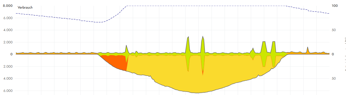

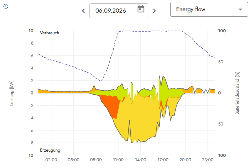

Leider hat dies keinen Einfluss auf die Batterieladezeit. nach wie vor wird die Batterie sofort morgens geladen. Die Energiebilanz schaut täglich etwa wie folgt aus:

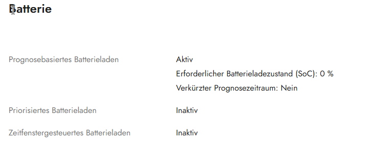

Korrekter Screeenshot für die Definition in Energiemanagement/Batterie:
Habe zwar SMA Wechselrichter, aber keine Batterie von SMA. Ich gehe davon aus, du hast komplett alles von SMA, korrekt?
Dein letztes Bild ist doch schon sehr aussagekräftig.
In deiner jetzigen Konfig ist kein Zeitfenster hinterlegt und der SoC muss bei 0% liegen.
Teste doch mal mit Zeitfenster 3-4Uhr morgens und unterschiedlichen SoC Einstellungen.

Mein Ziel ist es, netzdienlich einzuspeisen, d.h durch Batterieladen um die solarintensive Mittagszeit, die Einspeisung nach hinten zu verschieben.
Mit einer derartigen Einstellung müsste es nach meinem Verständnis möglich sein, freiwillig am Solarspitzengesetz teilzunehmen. Nach meinen Infos würden dann
a) die Einspeisung bei negativen Strombörsenpreisen nicht mehr vergütet
b) diese nicht vergüteten Einspeisungen an das Vertragsende (nach 20 Jahren) vergütet
c) meine momentane Einspeisevergütung um 0,6 Cent erhöht
Das ist bei mir leider genauso, er lädt die Hausbatterie einfach stumpf so früh wie möglich auf 100%:
Von einer intelligenten, prognosebasierten Steuerung würde ich folgendes erwarten:
  • Morgens bei den ersten Sonnenstrahlen dafür sorgen, dass die Batterie min. 20% geladen ist.
    • Grund: Akku schonen, Batteriestrom für starke kurze Verbraucher zu haben (Spülmaschine o.ä.)
  • Mittags ab ca. 12:00 auf 80% laden
    • Grund: Netzdienliches Verhalten
  • Abends, bevor die Sonne untergeht auf 100% laden
    • Grund: Nachts das Haus versorgen
