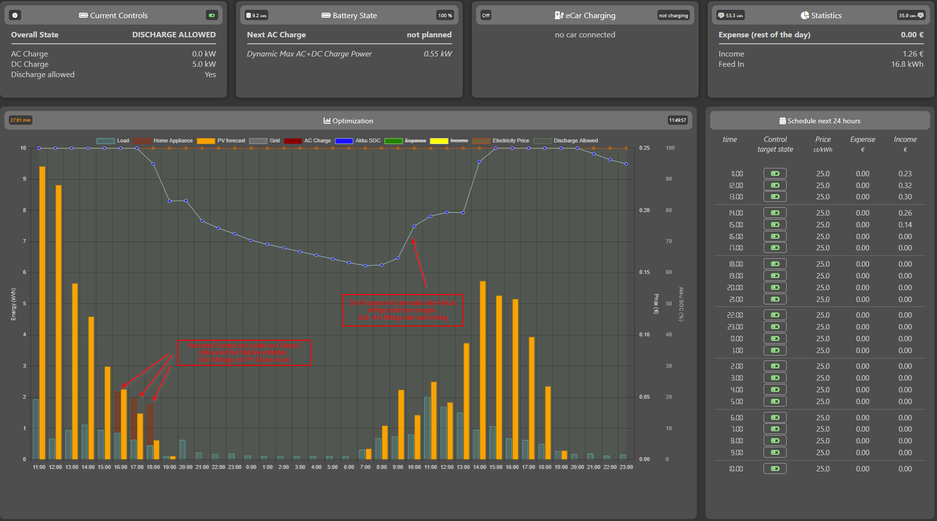

ich würde auch gerne mit EOS experiementieren und eventuell auch mithelfen es zu verbesser oder zu erweitern.
Bisher ist relativ schwer zu verstehen, wie EOS am besten eingesetzt werden kann / soll.
Ich habe es jetzt aber geschafft EOS zu konfigurieren und zusammen mit EOS connect und Home Assistant zu verbinden.
Mir ist aber derzeit noch unklar, wie die Prognosen von EOS am besten umgesetzt werden können.
Ich würde gerne:
  • Einen Heizstab für Brauchwasser ansteuern (am besten bei PV-Überschuss um die Mittagszeit)
  • Die Batterie prognosebasiert später (mittags oder am nachmittag) erst laden
Wenn ich mir das Diagramm in EOS connect anschaue, dann sind für mich aber die Prognosezeitpunkte für Heizen/Laden zu einem falschen Zeitpunkt:

Bist du mit deinem Anliegen mittlerweile weitergekommen? Ich stehe bei mir gerade an der gleichen Stelle… VG, Björn
Klingt ja interessant. Was heißt EOS? Und wie läßt sich sowas in Deye + Seplos BMS integrieren?
Nein, leider bin ich hier nicht weiter gekommen. Eigentlich sind es zwei einfache Funktionen - Heizstab und prognosebasiertes Batterieladen. Wie das mit EOS gehen soll - unklar. Ich habe EOS daher wieder deinstalliert.
Den Heizstab 3x1,8 kW steuere ich über einen ESP32, welche die Werte vom Hybridwechselrichter liest und die Heizstäbe einzeln zu und abschalten kann. Funktioniert inzwischen sehr gut.
Für das prognosebasierte Laden bin ich gerade am austüfteln für eine Node-Red Logik. Diese soll ab dem Überschreiten von einem Tagesschwellwert für den solaren Ertrag den Akku einfach erst ab Mittag oder sogar am Spätnachmittag laden.
