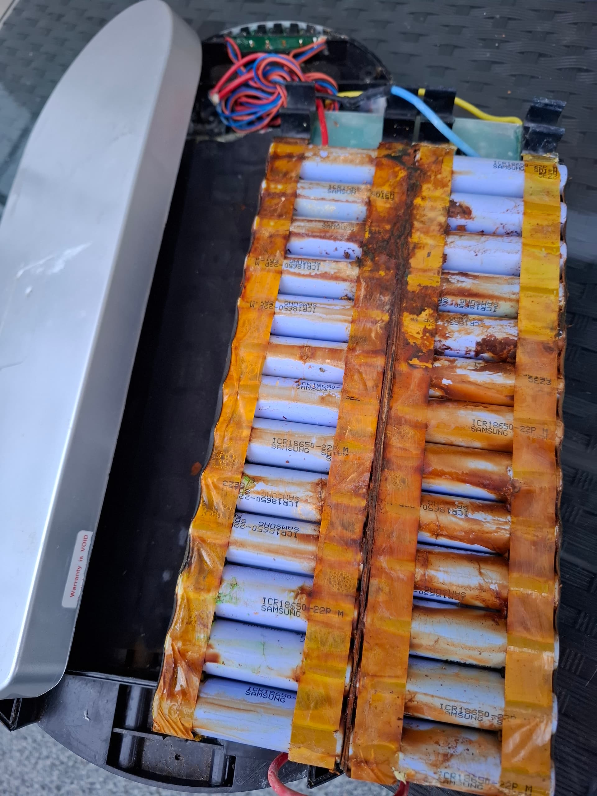

Hi Leute,
kann mir jemand schnell helfen und sagen, wie gefährlich der Akku, der voll mit Wasser war, wirklich ist?
Danke vorab....Michael
Ich bin der Micha aus der Nähe von Kassel,
wie ihr seht, bin ich neugierig, wenn ein Akku nicht funktioniert, ich hab schon den Einen oder Anderen Akku getauscht im Mähroboter, Staubsauger von Dy.on. Aber hier bin ich überfordert, vor allem wohin mit dem Akku, der aktuell auf meiner Terrasse liegt.
Und ist hier noch was zu refurbischen?
Reinigen, trocknen, testen.
Was sind das für Akkus, fliegen die mir nicht um die Ohren?
Das sind 18650er Li-ion-Zellen, vermutlich NMC-Chemie, Li-Ni-Mn-Co - also hochstromfähige Zellen. Wenn sie nur äußerlich nass geworden sind und leicht korrodiert, ist das evtl. nicht weiter tragisch, aber das muß man testen. Gründlich trocknen und reinigen. Dann die Spannung der einzelnen Zellenblöcke messen. Wenn die alle über 2,5V liegen und etwa im gleichen Spannungsbereich (+/- 100mV) dann sieht das schon einmal gut aus. Wenn Zellen unter 2V haben, sind sie tiefentladen (und haben zumindest einen gewissen Schaden genommen). Wenn sie sehr weit auseinanderliegen in der Spannung, kann man sie aber evtl. wieder Balancen und weiterverwenden. Vorsichtig und langsam laden und dann belasten und unter Last mal die einzelnen Spannungen messen. Die ersten Male nur unter Aufsicht laden! Ggf. kann man auch defekte Zellen gegen gleiche Typen austauschen, dazu braucht es aber etwas Erfahrung.

Meine Erfahrung ist, dass zellen unterhalb 0,5 V nicht mehr zurückzuholen sind. Selbst wenn man sie noch über 2,5 V bringt, beginnt spätestens bei 3,6 V erhöhte Selbstentladung mit Erwärmung
Meine Methode: mit kleinstem strom.
1 mA pro Zelle bis 1 V, 2 mA bis 1,6 V, 5 mA bis 2,5 V. Dann 20 mA bis 3 V, ein tag Pause.
Macht man das so, kommt selbst ein pedelec block , 10s 4p, mit allen zellen gleichzeitig wieder hoch.
Ob man die dann noch nehmen will, etwas Vorsicht ist immer angebracht.

Was man fast überall lesen kann, ist die 2,5V-Grenze, manche behaupten sogar unter 3V wird es schon kritisch. Ich habe aber auch glaubwürdig erklärte Videos gesehen (glaube von Julian Illett), wo behauptet wird: erst ab Spannungsumkehr der Zelle entsteht wirklich irreversibler Schaden. Von daher gibt es da eine große Bandbreite. Ich selber habe schon Zellen nahe 0 V erfolgreich wiederbelebt, manche ganz ohne Probleme, viele haben aber tatsächlich erhöhte Selbstentladung. Aber auch da gibt es eine große Bandbreite: von 10 mV im Jahr (was völlig o.k. ist) bis hin zu 500mV (und mehr) innerhalb 24h - die gehören dann in die Tonne bzw. ins Recycling. Bis 10 mV/Monat kann man für div. Anwendungen akzeptieren, alles darüber halte ich für unbrauchbar. Und generell gilt: erhöhte Gefahr bei tiefentladenen Zellen, wegen möglicher Dendritenbildung. Letzteres gilt auch für Überladung - nur das sieht man alten Zellen nicht an.
Langsames Laden ist immer eine gute Methode bei suspekten Zellen - da kann nicht viel passieren und sie erholen sich langsam.
