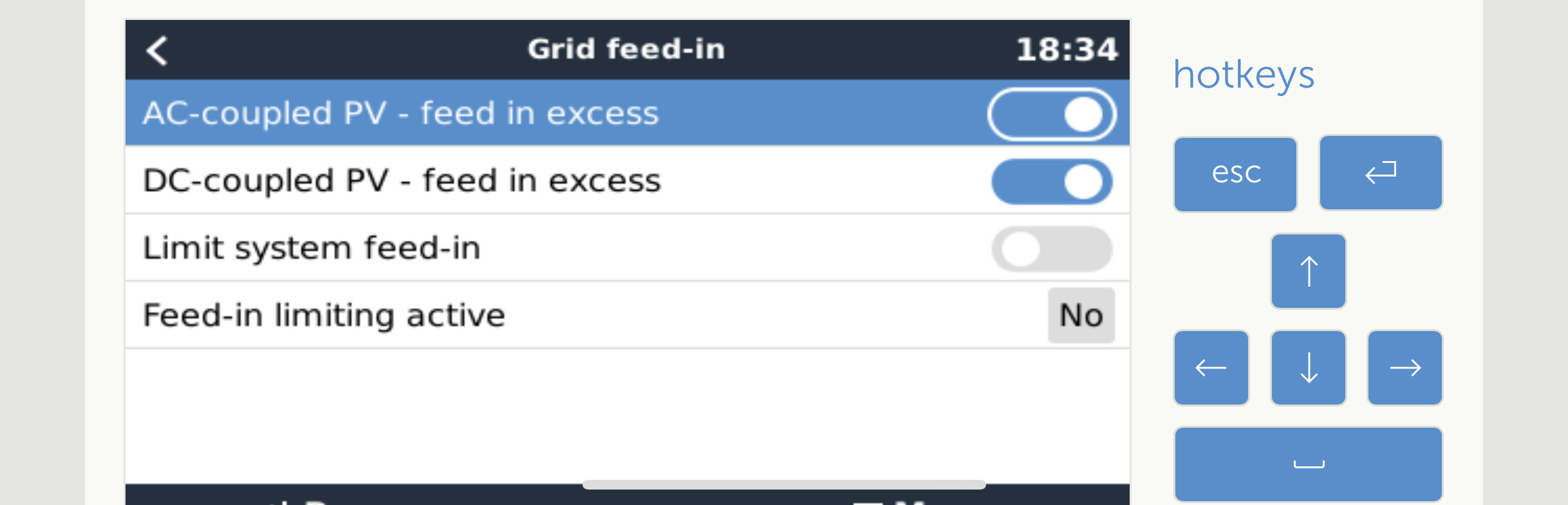

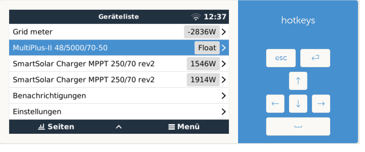

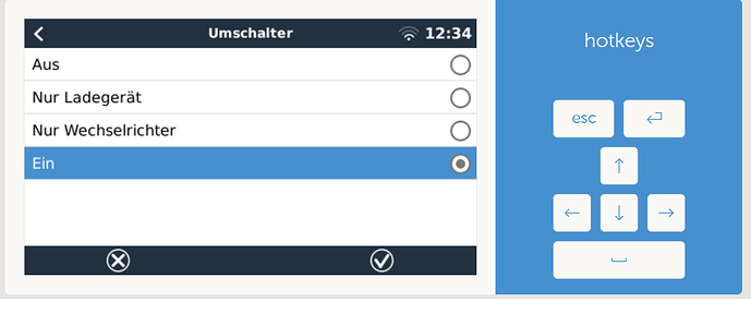

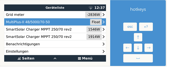

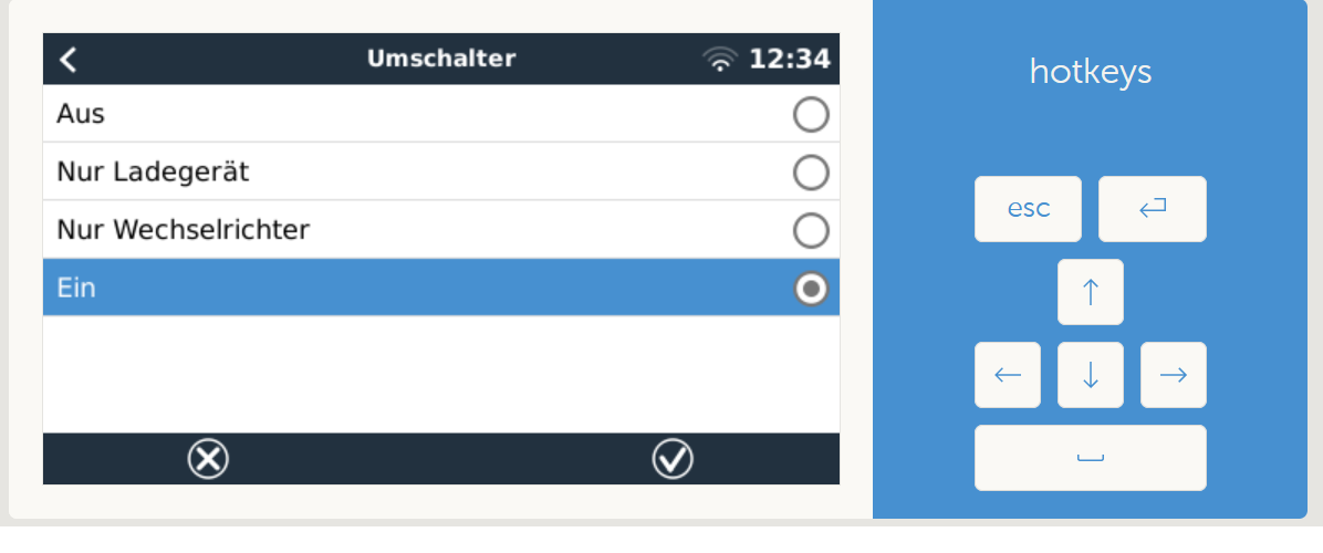

Ich habe den ESS-Assistenten mit dem VRM eingespielt. Meine Geräte stehen in der Signatur. Wenn ich über die Remote-Console des Cerbos den Multiplus auswähle kann ich dort Schalter auswählen.
Stelle ich den Schalter auf ein habe ich keinen Zugriff aufs ESS (Remote-Console -> Einstellungen -> ESS) mehr.
Aber es wird eingespeisst. Stelle ich den Schalter auf Wechselrichter, kann ich alle ESS Einstellungen vornehmen. Aber es wird nicht eingespeisst. Kann mir jemand helfen? Ich würde gerne das ESS benutzen und damit einspeisen.
Konntest du bereits auf die Einstellungen im ESS zugreifen? Mein „Umschalter“ steht auch auf ein. Ich habe den Assistenten ESS jedoch direkt über VEConfigure eingespielt. Im ESS selbst kann die Netzeinspeisung konfiguriert werden.

Vielen Dank für die Antworten. Ich komme immer noch nicht in das ESS Menu. Aber das System handelt so wie ich es im VEConfigure eingetragen habe. Der Fernseher läuft mit Sonnenstrom aus der Batterie. Die Batterie ist ein wesentlicher Bestandteil meines Systems. Und diy Batterien können nicht viele Geräte bedienen.
Nochmals die Frage. Hast du mit VE.Configure die ESS Assistenten in allen Multiplus installiert?

Vermutlich habe ich mein Problem gefixt. Nachdem ich in der Cerbo Oberfläche unter Einstellungen->System Setup->Batteriewächter den Multiplus eingestellt habe komme ich wie regelmäßig ins ESS Menü
