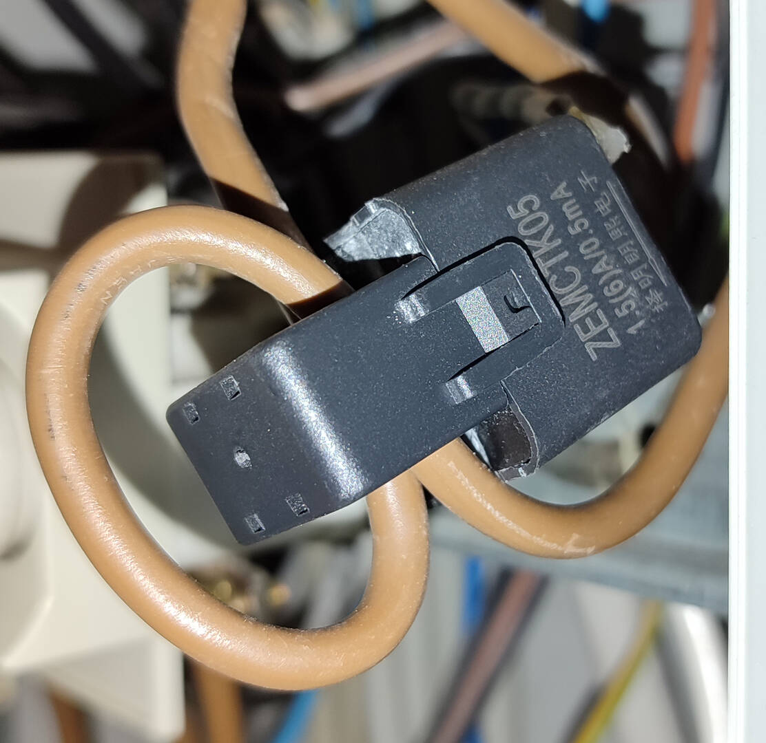

Ich habe es mehrfach gelesen und auch bei mir nachgemessen, mein Soyosource 1200 speist zu wenig ein.
  1. Bsp.: Wenn ich eine 75 Watt Glühlampe anschließe, dann werden auch 75W (73W - 77W) angezeigt.
    Messe ich die vom Soyo eingespeiste Leistung so zeigt mein Fritz! Dect 200 ca. 45Watt. Das ist zu wenig.
  2. Bsp.: Der Verbrauch unseres Gefrierschrankes wurde im Urlaub von Fritz! Dect 200 mit 1,1kWh pro 24h gemessen.
    Messe ich die Einspeisung meines Soyo, so zeigt mein Fritz! Dect 200 nur 0,67kWh pro 24h.
    Das ist definitiv zu wenig.
    An dieser Leitung hängen auch noch der Kühlschrank in der Küche und ebenso meine FritzBox und ein Telefon.
    Der Kühlschrank alleine benötigt laut Datenblatt 0,6kWh pro Tag.
Somit beträgt der Verbrauch über diese Phase mindetens 1,7kWh in 24 Std. bei eingespeisten 0,67kWh.
Meine Lösung:
Diese ist denkbar einfach.
Wie im Bild zu erkennen wird die zu messende Leitung doppelt durch den Stromwandler geführt.
Am original AC Power Meter wird nun auch die doppelte Leitung angezeigt und mein Soyo 1200 speist entsprechen mehr ein.
Wie die Billanz aussieht, das kann ich z.Z. noch nicht sagen, aber der nächste Urlaub steht vor der Tür und dann stehen mir auch eindeutige Messwerte zur Verfügung.
Ich werde berichten.
