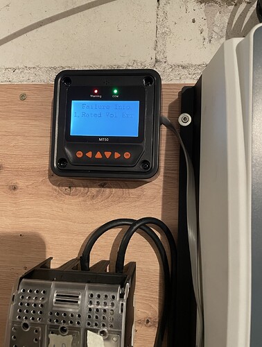

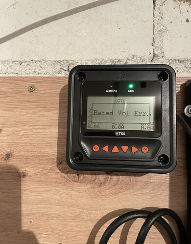

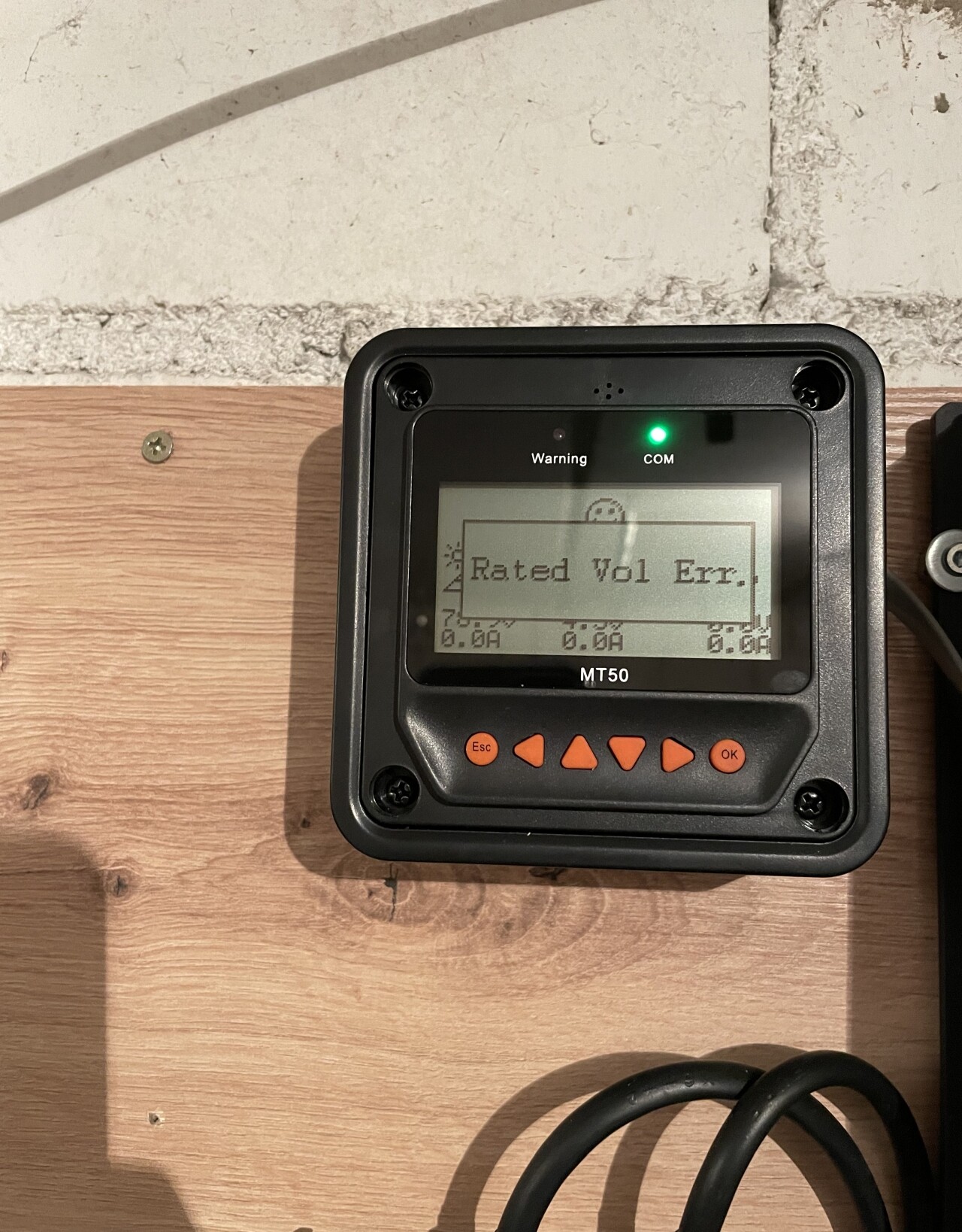

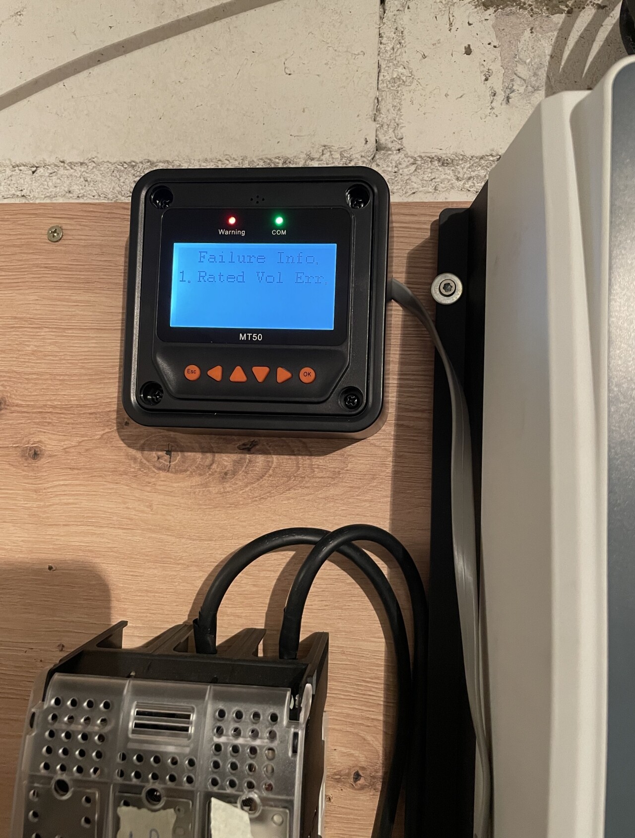

    Ich bekomme ab und zu vom EPEVER die Meldung "Rated Voll Err." und unter "Failure Info" Log steht drin: "Rated Vol Err."
    Danach unterbricht der EPEVER das Laden der Akkus und ich muss manuell den Fehler bestätigen.
    Bei Google konnte ich nur finden, dass es manchmal nicht weiß, welche Grundspannung der Akku hat und man soll das manuell festlegen (ich hatte manuell aber eh schon 48V eingetragen)
    Liegt das vielleicht an weiteren Parametern für den EPEVER?

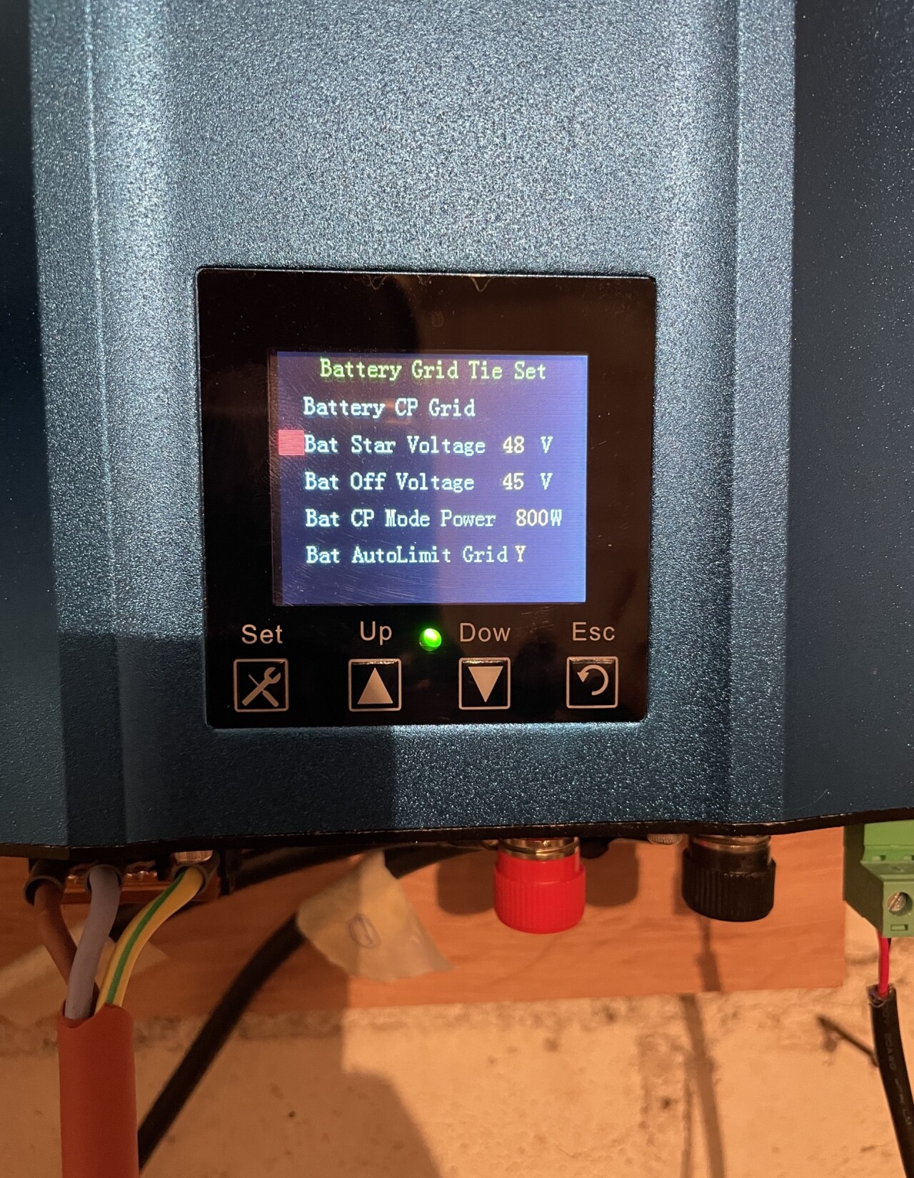

    Ich bekomme den Akku in dem Zustand leider nie voll (Module muss ich noch ausrichten) und oft ist die Einspeisespannung vom Soyosource zu gering. Ist was schlecht wenn ich den früher einspeisen lassen?

    Den Fehler hatte ich angezeigt bekommen, als ich meine 12V Anlage auf 24V an einem EPever4210 umgestellt hatte. Manuelle Umstellung auf 24 V hat der laderegler nicht akzeptiert. Habe dann mit dem MT50 auf werkseinstellung zurück gesetzt, dann wurde 24V beim anklemmen der Batterie richtig erkannt und seitdem ist Ruhe. Vielleicht hilfts...
