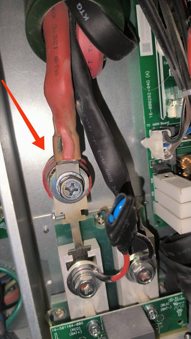

Ich habe das Problem wahrscheinlich gefunden.
Ist für alle anderen mit einem MPI wahrscheinlich auch relevant wenn ihr Mal Probleme bekommt.
Und zwar hat sich die Schraube am Internen Sicherungshalter gelockert und Schlumpfschlauch ist auf einer länge von 2 cm verbrannt. Auch der eigentliche halter weist schwarze stellen auf.
Ich werde alles sauber machen und wieder fest ziehen.

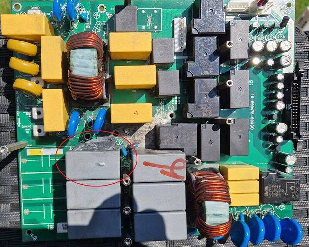

Ich kann mich erinnern, dass bei mir mal unter Vollast (Nachts EV-Laden mit 11kW aus dem Akku) einen der Siebkondensatoren vom Grid-Modul durchgebrannt ist. Das roch auch massiv nach verbranntem Kunststoff - der WR hat aber weiter funktioniert.
War ne ganz schöne Challenge genau den passenden Kondensator wieder zu bekommen.
Nur mal als Hinweis für andere, auch wenn ich's schon mal geschrieben habe.

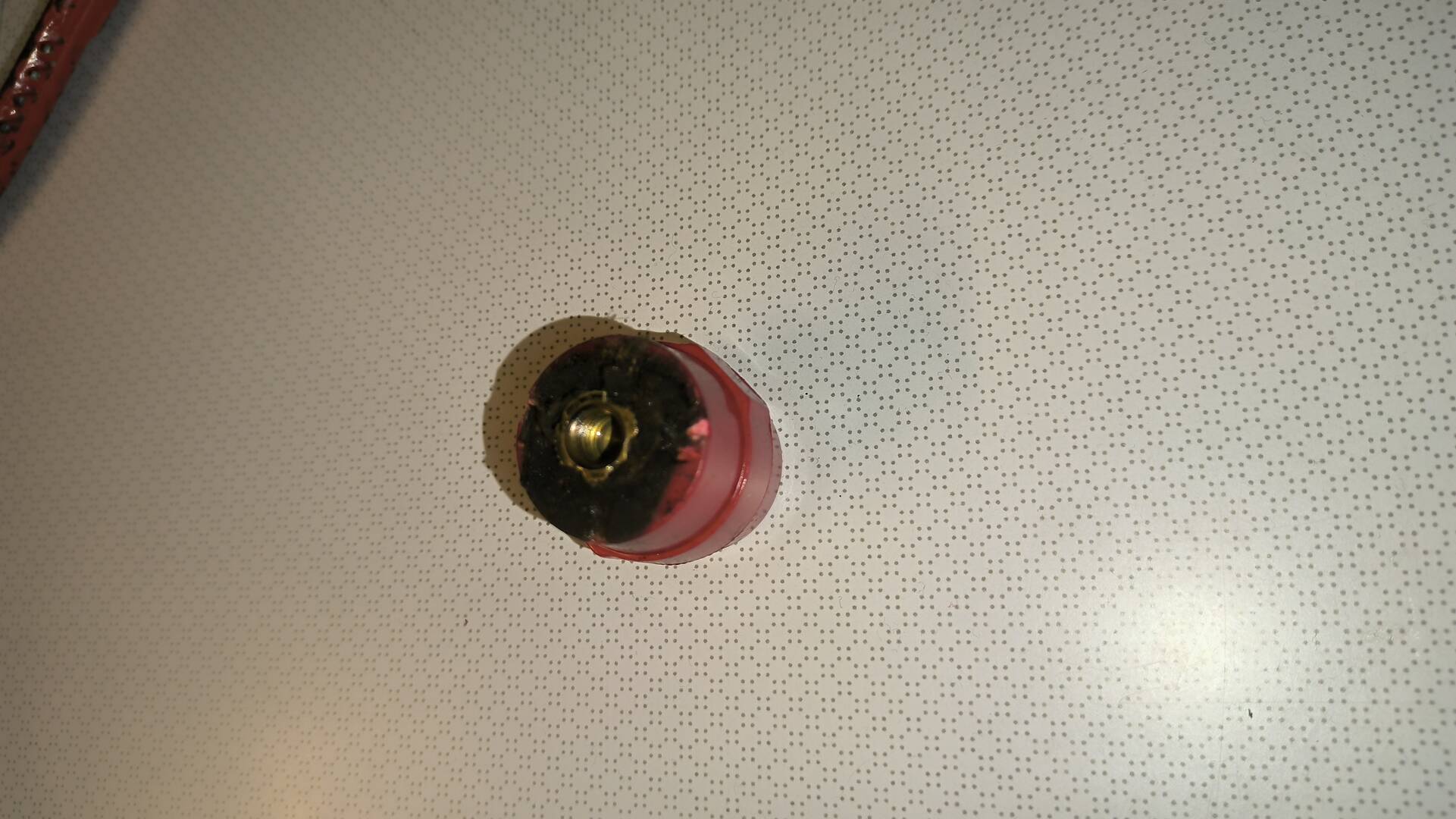

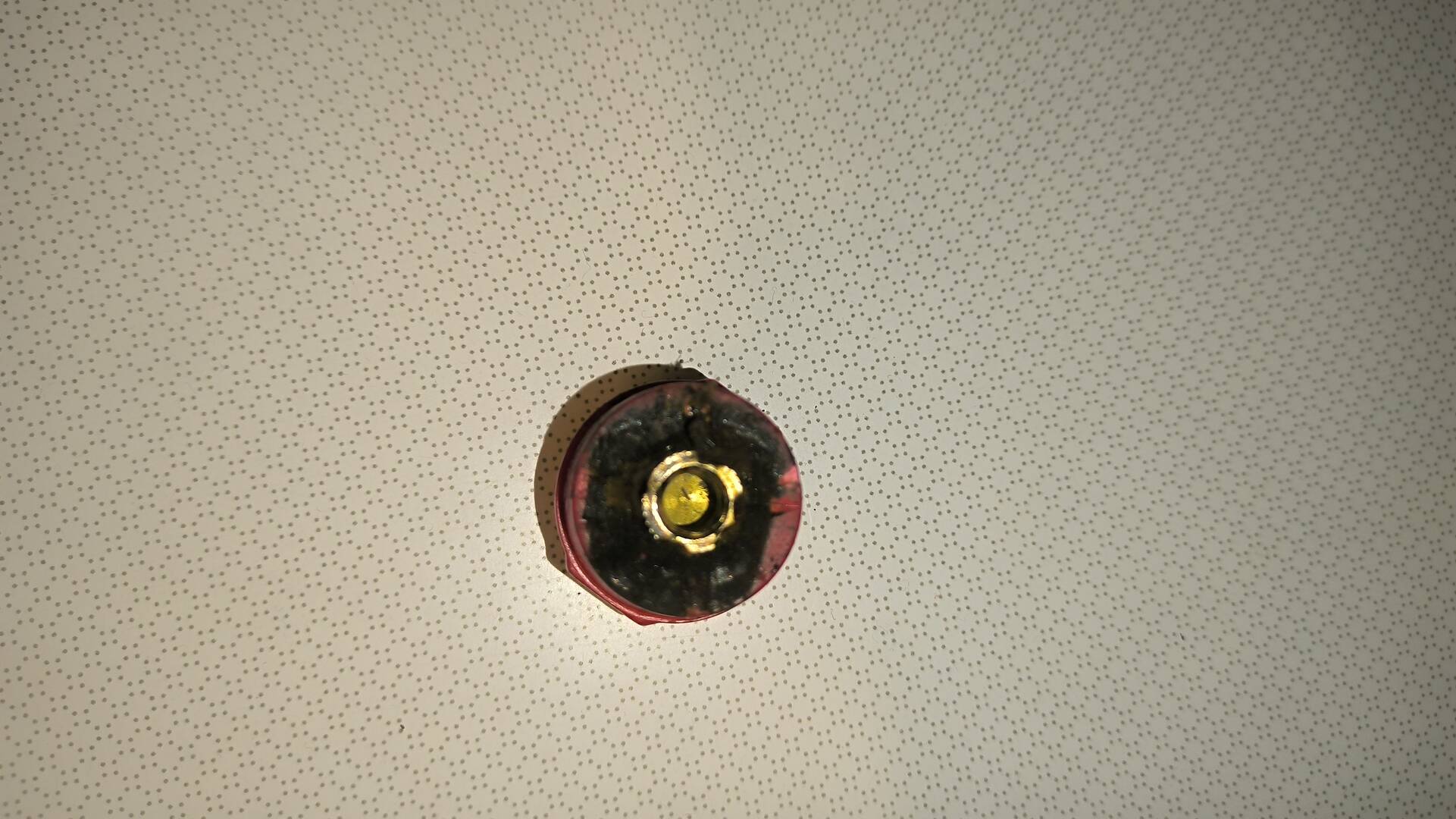

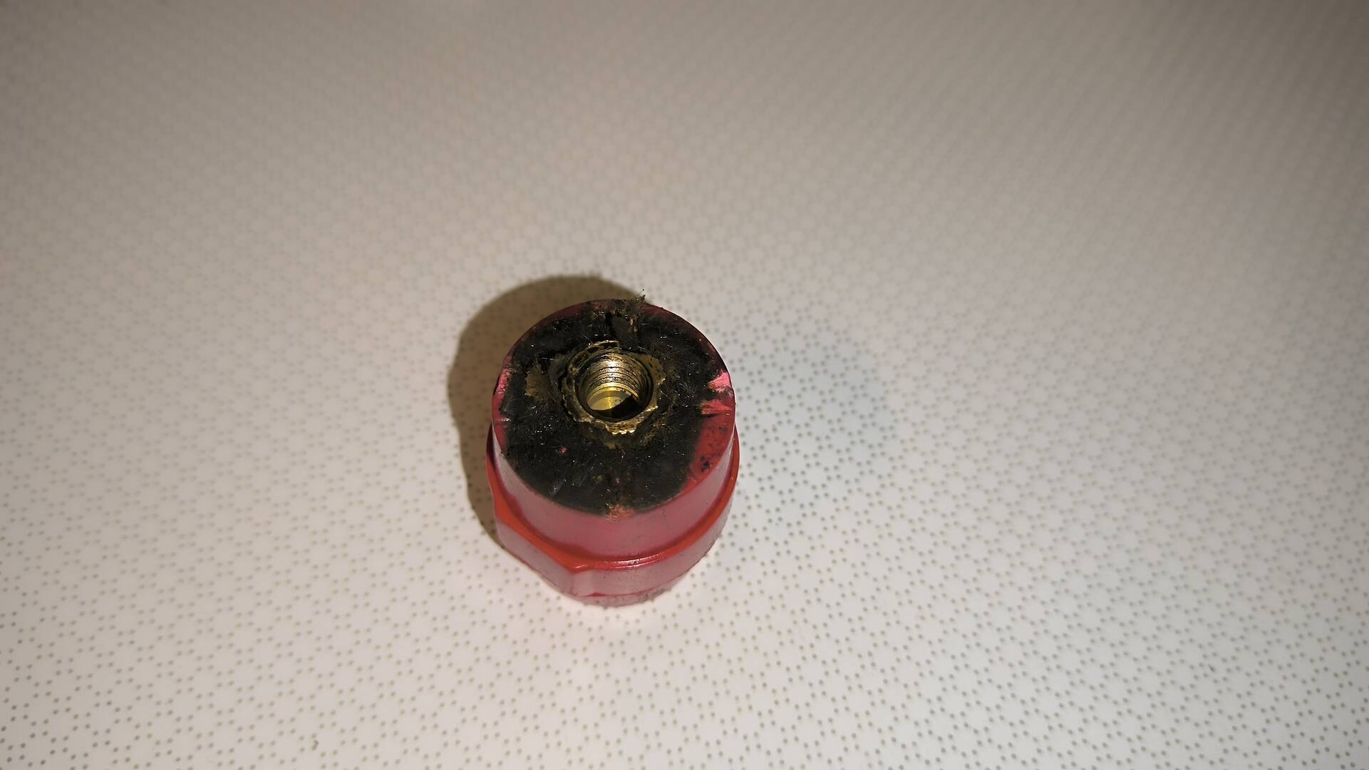

Hier Mal ein Bild von dem Sicherungshalter.
Da er aus GFK ist und Brandspuren zeigt würde ich sagen hier haben mehr als 200°C angelegen.
Der er Zweiseitig ist habe ich ihn umgedreht und neu eingebaut. Habe natürlich jetzt den Kabelschuh direkt auf die Sicherung geschraubt und die breite U-Scheibe darüber.
Ist aber ein Teil was ich mir Regelmäßig anschauen muss.
