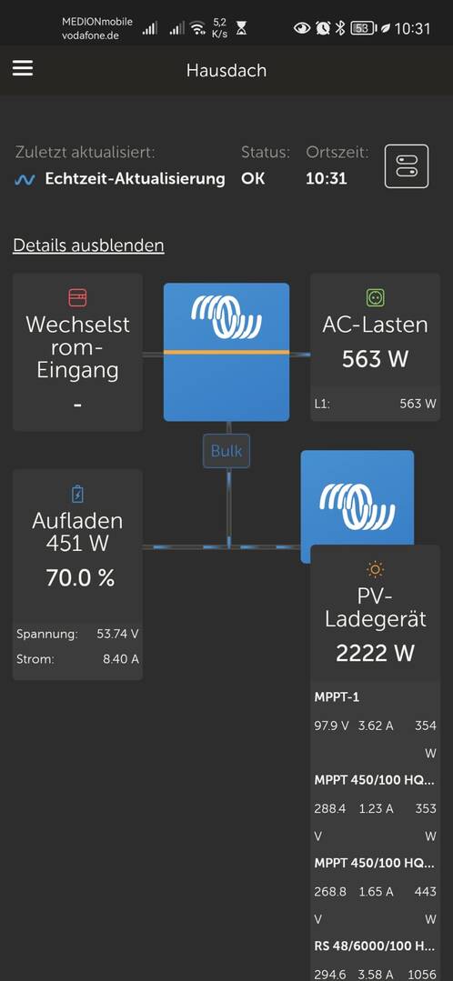

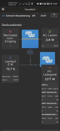

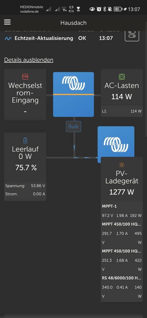

Ein Bekannter von mir hat folgendes Problem
Victron Insel Anlage mit RS 48/6000
Rs450/100
und 150/85 Mppt
14 KW Batterie
Rest siehe Bild
Wo geht die produzierte Leistung hin ?
Warum wird nicht mit mehr geladen
Hoffe das jemand helfen kann
LG Christian
Wie kommen denn die Daten aus der Batterie in das Victron-System?
  1. @oliverso die Batterie hat keine direkte Kommunikation mit dem Cebro Ladestand wird mittels Spannung ermittelt
Man kann bei Lifepo4 Akkus den Ladezustand nicht über die Spannung feststellen, weil die Spannungskurve sehr flach ist. zudem bricht ja unter Last die Spannung ein.
Du kannst höchstens voll/leer an der Spannung erkennen.
Wenn du kein BMS hast, welches den Ladezustand übermittelt brauchst du wenigstens einen Smartshunt oder BMV700
Volle Zustimmung zu Stromsparer. Vergiss die die soc Angaben des BMS
