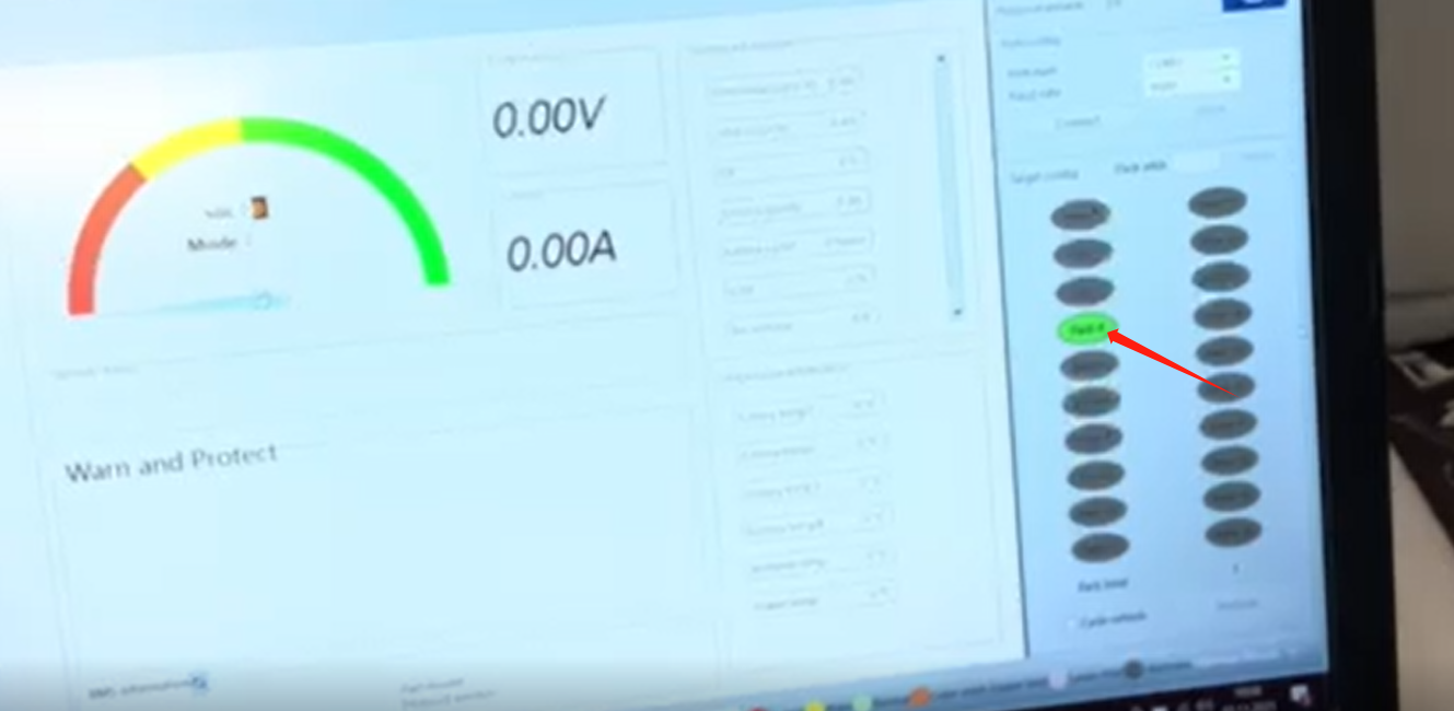

Howard von EEL hat mir helfen können:
Ich hatte bei der RS485 Kommunikation die Baudrate 9600 (wie in der Anleitung auf dem EEL Google Drive beschrieben) eingestellt und es war ein Akkupack ausgewählt (siehe Bild). Wenn alle Packs abgewählt werden (grau sind) und die Baudrate 19200 eingestellt wird, klappt es.
Viele Grüße,
Christian
