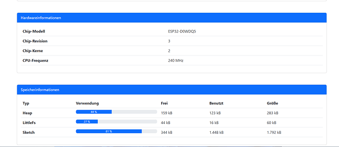

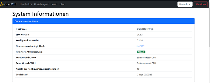

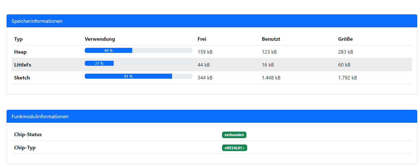

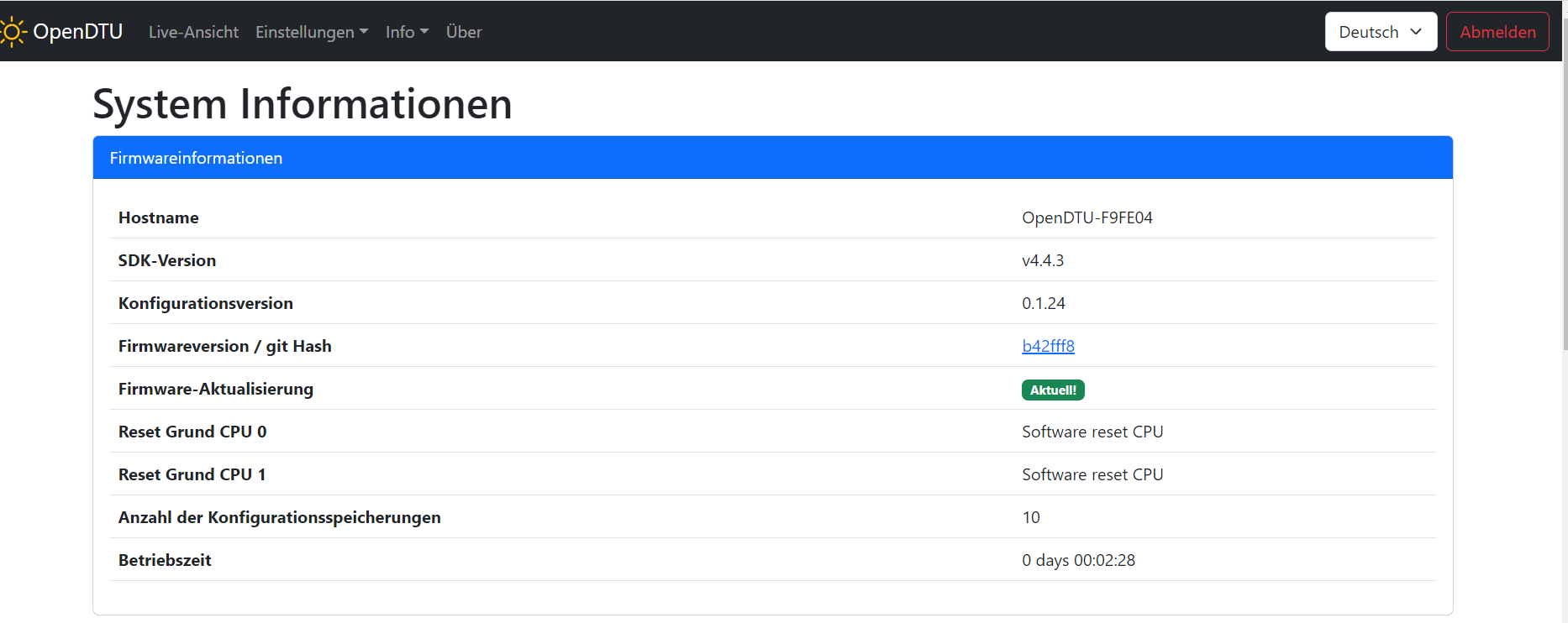

Ich bekomme trotz erfolgreicher Einrichtung des Netzwerkes und Seriennummern der Beiden Wechselrichter keine Live Daten angezeigt
Jemand eine Idee an was er liegen könnte?

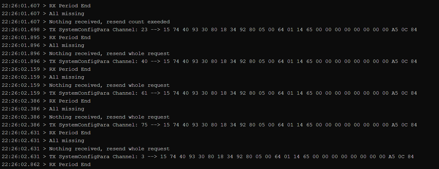

Ich bin mir nicht ganz sicher, aber vielleicht hilft es ja doch.
Da steht was von RX Period End. Könnte das vielleicht ein Fehler bei der Übertragung sein?
Ich vermute mal die hast 2 kleine Platinen für deine DTU mit Kabeln verbunden.
So weit ich weiß wird RX meistens durch eines dieser Kabel geleitet, vielleicht ist da ein Kabel falsch oder nicht richtig verbunden.
Ich selbst habe Ahoy-DTU und da kann man auch nochmal einstellen welcher Anschluss für was benutzt wird. Eventuell ist da ein Fehler.
PS: Das war jetzt einfach mal Brainstorming. Aber vielleicht hilft es ja.

@stiech82 mit Neustarten meinst Du aber die sanfte Variante, ohne DC Trennung? Ich probiere es mal heute Abend, glaube aber nicht dass es daran liegt. Ich habe noch 2 Module zu Testzwecken an einen HM-600 gepackt, dieser ist nicht mit der DTU Pro verbunden und siehe da, hier werden auch keine Daten übertragen. Vielleicht hat sich beim Transport ein Kabel gelöst, der Verkäufer hat alles steckbar. gemacht Entweder muss ich das Dingens öffnen oder zurück schicken....
Wäre es eine Möglichkeit das Modul neu zu flashen? Vielleicht ist da was schief gelaufen?

Deine Screenshots sehen so aus als ob das alles funktionieren sollte. Aber steckbare Kabel sollten das eigentlich nicht sein.

@ all, jetzt habe ich Gewissheit, die erste OpenDtu war defekt. Ich habe eine neue gekauft und die funktioniert tadellos {green}:inlove:
