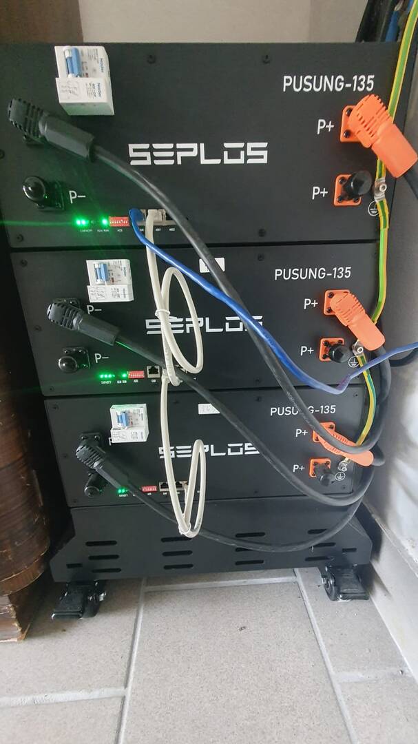

Hallo liebe Community,
ich hab mir vor einem Jahr zwei Pusung Seplos-S135 gekauft und an meinem Solar Edge RWS-10 drangehängt.

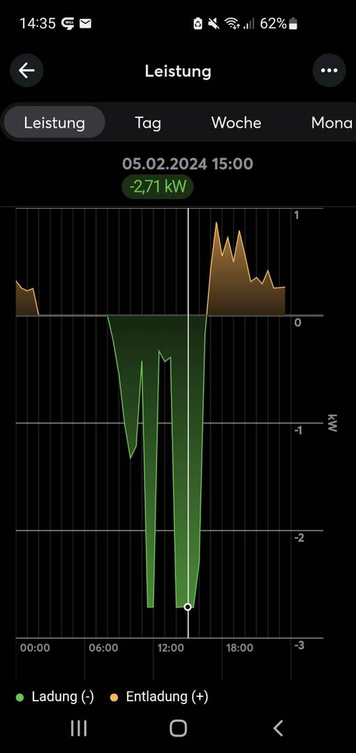

Hat alles super geklappt jetzt hab ich mir noch ein drittes Pack gekauft und seit der Inbetriebnahme lädt er nur noch maximal 2,7 KW/h in den Speicher (ca.50A) anstatt 5KW/h.
Dipschalter sind richtig eingestellt Master (6 auf ON) Slave 1 (1 auf ON) und Slave 2 (2 auf ON). Batterieselbsttest in der SETAPP war auch I.O.
Hab mir nun auch einen Adapter RS485 auf USB bei Amazon gekauft bekomme aber leider keine Verbindung zu den Packs.
Funktioniert dies nur mit dem Originalen Adapter von Seplos?
Weis jemand welche BMS in diesen Akkupacks verbaut ist?
Vielleicht hat von euch jemand einen Tipp oder das selbe Problem gehabt. (Hab leider keinen Thema in die Richtung gefunden.
Bin schon ein wenig am Verzweifeln und würde mich über Hilfe freuen :beg:
BG. Daniel

  2. auch wenn dein Chart bei 2,7 kW wie abgeschnitten aussieht: Das war nicht der beste Sonnentag, wenn ich den Verlauf anschaue. Bist du sicher, dass du am selben Tag vorher 5 kW gehabt hättest und es nicht nur an weniger Einstrahlung liegt?

Hab den Speicher ma auf 100% voll gemacht damit alle drei den selben Ladezustand haben. Hat leider nichts gebracht.

@rechi016 Wie kannst du dir sicher sein, dass alle drei voll waren? Hast du doch die einzelnen Daten der einzelnen Packs? Hast du ein Ladelimit ab einer gewissen Spannung gesetzt?
Hast du die Packs vorher auf den gleichen Ladestand gebracht, bevor du diese zusammen geschaltet hast?
@mhltheone ich hab nur eine gesamte Anzeige in der solaredge app aber es waren zumindest alle leds der einzelnen packs grün. Leider waren beim zusammenschließen die beiden bestenden packs ziemlich leer ca. 10% vom neuen hab ich keinen wert aber der war sicher etwas mehr geladen. Ist das ein Problem? Ladelimit ist nichts eingestellt. Ich werd woll nicht über den seplos Adapter rumkommen. Mal schauen wo ich ihn bekomme.
@rechi016 Ja man schließt Akkus nicht einfach zusammen, wenn sie weit unterschiedliche Ladestände haben.
Bei der Parallelschaltung fließen enorme Ströme (volle Batterie in leere Batterie), mich würde nicht wundern, wenn hier die BMS abgeschaltet haben und beim Laden nur der volle erkannt wurde, bzw die BMS zu hohe Ströme ermittelt haben und deshalb die Ladeleistung reduziert wurde.
Weiß aber nicht genau wie sich die Seplos BMS hier genau verhalten in deiner Kombination.
Im Manul sieht es aus wie das Seplos BMS. Wer hätte das gedacht :smiley:
SEPLOS PUSUNG-135 51.2V 135Ah LiFePO4 Battery Pack User Manual V1.0.pdf (1.63 MB)
Wenn es Bluetooth hat, ist es definitiv schon mal die 10E - also die Version 2.
Ich denke nicht, dass Seplos die V3 im Pusung 135 verbauen wird. Eher werden sie die ganzen alten V2 noch versuchen in den "Fertig-Packs" unterzubringen.
Ich habe irgendwo gehört (vielleicht auf youtube bei andys offgrid garage - ich weiß es nicht mehr), dass das V2 mit V3 nicht kompatibel ist.
Bei V3 ist wohl zudem noch das RS485 Kabel (genauer der RJ45) Stecker anders rum gepatcht.
Zudem gibt es das grundsätzliche Problem mit Seplos BMS V2 im Parallelverbund, dass der Master wohl nicht richtig über die Software angesteuert werden kann - der Slave meine ich aber schon (vielleicht auch die Slaves - du hast ja 2 Slaves). Gute Frage, ob das jetzt problemlos mit dem BMS v3 geht.
V2 und V3 haben zudem eine andere Software. Die neue Software kann ich mit meinem alten V2 leider nicht nutzen. Es gibt auch schon seit Sommer 2023 keine Updates mehr für die Software des V2.
Hatte heute ein gespräch mit dem Kundenservice von Seplos die meinten es wird ein BMS nucht erkannt und ich sollte alle drei Packs mal reseten 60 Sekunden des resetkopf drücken. Hatt aber leider nichts gebracht. Aber das neue Pack hat anders reagiert wie die zwei alten. Wenn die Packs ausgeschaltet sind und ich den resetknopf drücke leuchten die led von links nach rechts (einschalten) und wenn mann länger drauf bleibt von rechts nach links (ausgeschalten). Beim neuen Pack blinkt nur die run led sonst nichts.
