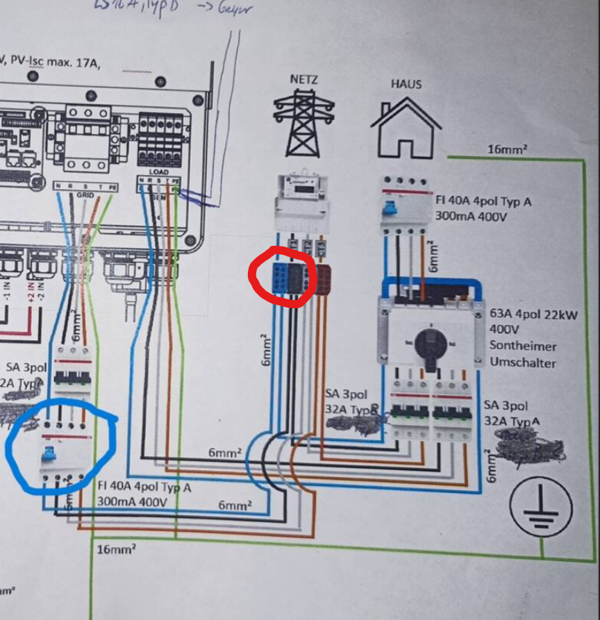

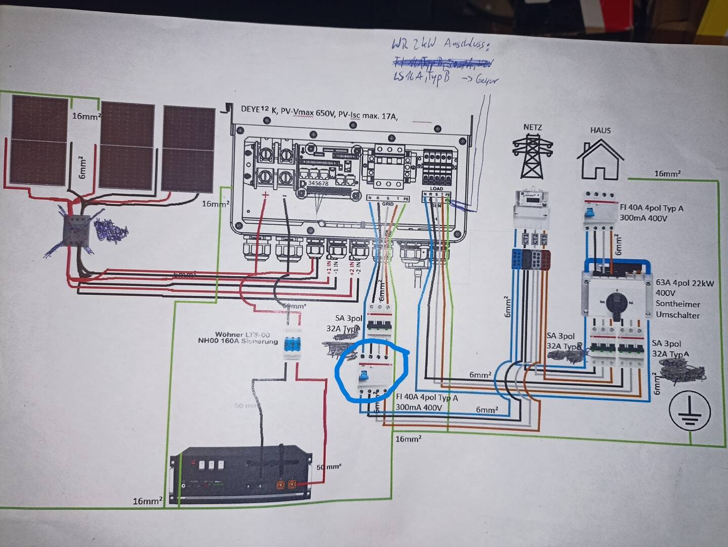

Gestern war nun endlich nach 5 Monaten der Elektiker da und hat mit mir zusammen die Anlage (Bestandsanlage mit SMA WR) umgebaut bzw. angeschlossen. Nun ist es aber leider so, dass der Grid FI (im Bild hier Blau eingekreist) auslöst. Der Grund??? In der Whatsapp-Gruppe meinten sie, dass es eventuell an einem falsch verkabelten N liegt. Aber wo liegt der Fehler? Komisch ist auch, dass der FI mal nach 5 Sekunden, mal nach 2 Minuten auslöst.

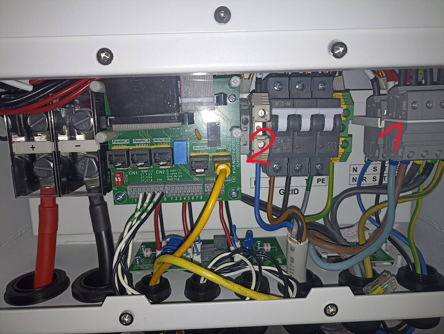

Hier nochmals ein paar mehr Bilder an denen man hoffentlich was erkennt.
Deye:

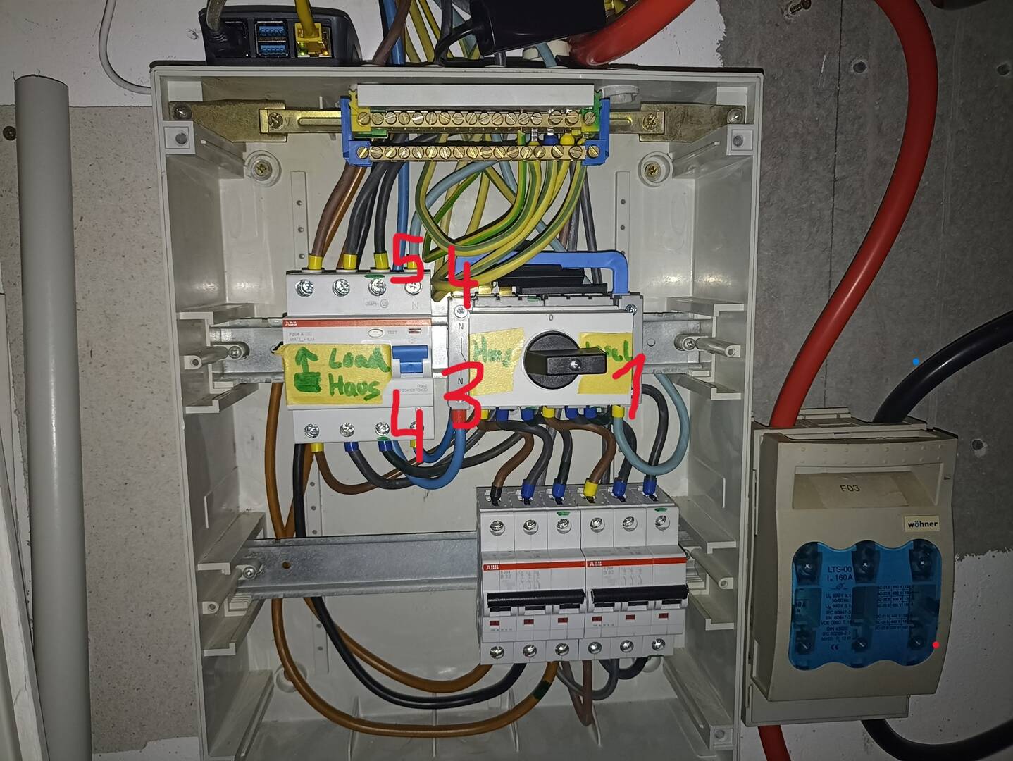

Ich habe in einem kleinen Verteilerkasten den Sontheimer + Fi und SAs eingebaut. Also alles was zum Haus gehört.

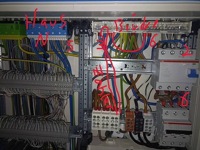

Den Grid bereich habe ich im großen Zählerschrank eingebaut. Der sieht dann so aus. Gleciche Zahlen auf den Bildern sind jeweils die Enden der blauen N-Leitungen.
Ich hoffe man kann auf den Bildern was erkennen.... und einer findet die Lösung des Verkabelungs-Problem.

P.p.S: was mir auch noch aufgefallen ist, dass er meist bei den CT klemmen nur 1 Phase anzeigt, die anderen sind 0. Nach ein paar Sekunden wechselt es auf eine andere Phase, die was anzeigt und dann sind die anderen beiden 0.

Welche Sorte FI hast du da eingebaut? Hinter dem hängt WR + Panels + das ganze Haus
Na das ist so wohl nicht i.o., aber sollte mit dem Fi nix zu tun haben.
Hast du einen WR Netzparallel oder am Load dran? Wo hat der seinen N?

Du teilst den N doch laut Bild schon vor dem FI auf? Einmal geht er ins Haus und einmal zu WR? Bzw führst du beide N wieder auf den selben Klemmblock zusammen?

Da häñgt einmal der WR mit Panels dahinter und am anderen das Haus.( Siehe Schema links/rechts)
@baxter : ich teile den N nicht auf. Auf dem Bild sieht man es schlecht. Das hellblaue N geht vom Haus N Klemmblock direkt zum FI im Unterverteilerkasten mit Nr. 5 gekennzeichnet.

Ich kann an dem Schema da oben nichts offensichtlich falsches erkennen,
Vom Grid kommen drei Polleiter und ein Neutralleiter , so ist auch bei mir die Zuleitung zur Hausverteilung.
die 4 gehen zum Deye, über ein 3 poligen LSS für die Pollleiter
vom Deye gehen die 4 über ein 3 poligen LSS zum Sontheimer und von dem auf die Hausverteilung und die Sammelschiene für den Neutralleiter der Hausverteilung.
Als Bypass für den Deye gehen die drei Polleiter und der Neutralleiter des "Grids" auf den anderen Eingang des Sontheimers.
Es gibt keinen FI vor dem Deye, wozu auch, es gibt KEINE permanente Verbindung vom Neutralleiter des "Grids" zur Sammelschiene der Hausverteilung diese Verbindung geht immer zuerst über den Sontheimer.
Erstmal vielen Dank an alle, die sich die Mühe gemacht haben, mir etwas zu Helfen. Ich traue mich schon fast nicht es zu sagen:
Ich hatte die ganze Zeit über den Sontheimer in der falschen Stellung (Netz) und habe mich neben dem fliegenden FI gewundert, warum der kein Load abdeckt. Nun habe ich den Knopf auf Not-Strom gedreht und alles funktioniert wunderbar wie es soll.
