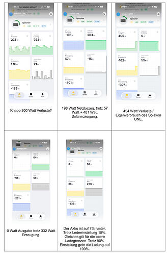

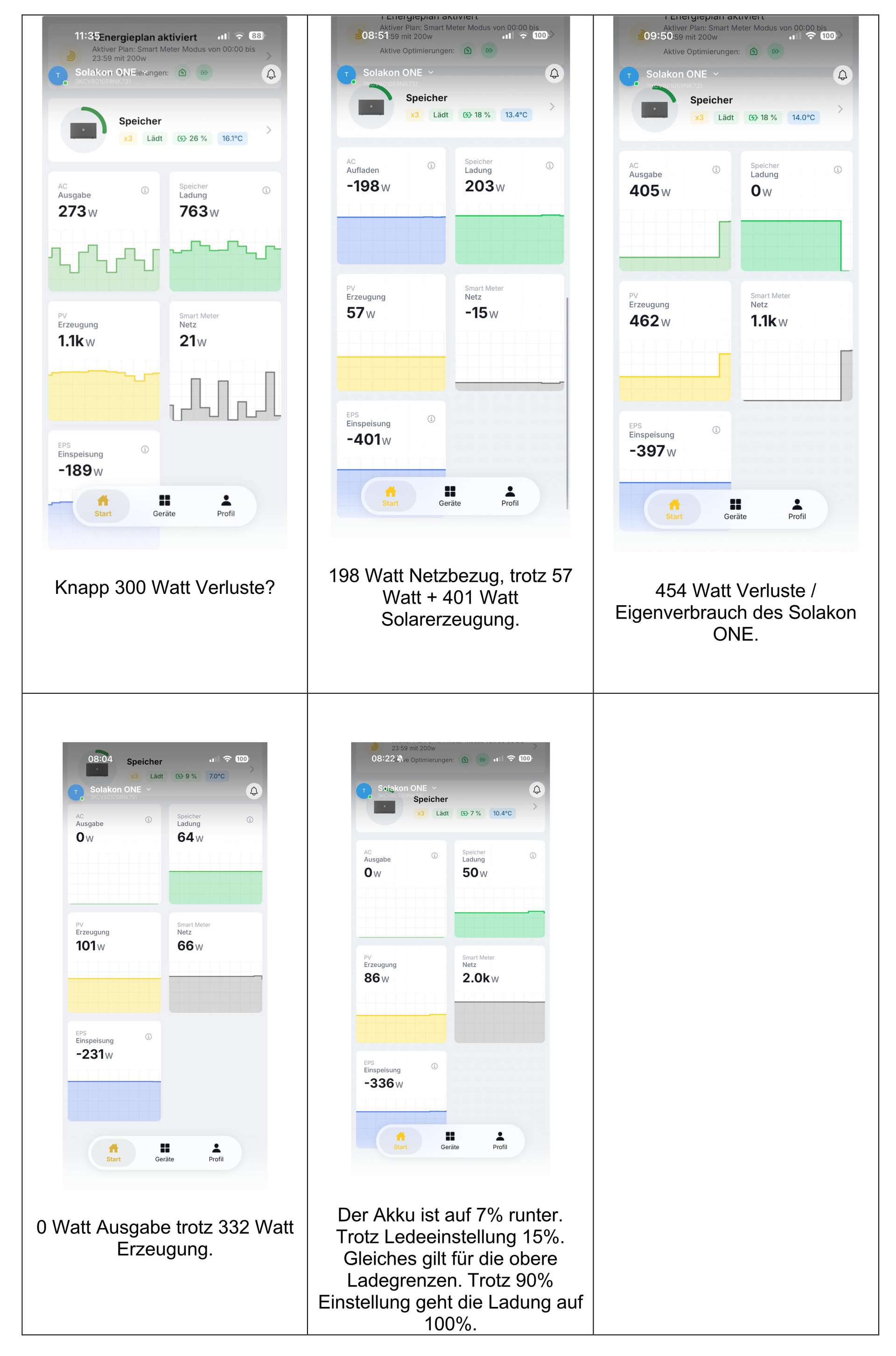

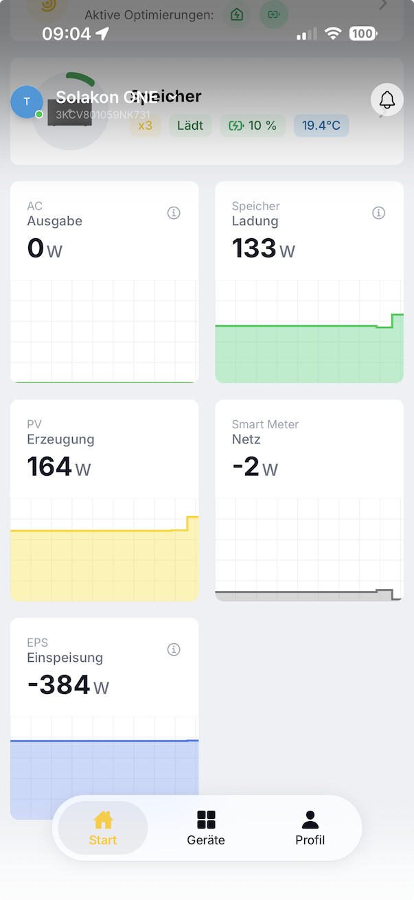

Wir haben Probleme mit unserem neuen Soalkon ONE. Der Support hatte anfangs immer geantwortet „da stimmt etwas nicht, bitte schicken Sie uns weitere Informationen“. Nachdem mit diesem Balkonkraftwerk aber immer mehr Probleme aufgetreten sind und ich irgendwann auch bemängelt haben das der Support nur Automatische KI Antworten schickt (das steht in den Support eMails) habe ich auf Garantiereparatur gedrängt. Daraufhin wurde mir geantwortet „Ihr Solakon One funktioniert ganz normal“. Unser Solakon ONE ist nun vier Monate alt.
Vielleicht hat hier im Forum ja jemand Ideen oder kann helfen.
An der Einspeise-Steckdose hängt ein 400 Watt Solarpanel Ost. An den MPPT Anschlüssen des Solakon ONE hängen Süd-West Panele. Unser SmartMeter ist ein Shelly Pro3em. Das Shelly und das ONE sind beide per Ethernet im Netzwerk, beide haben die aktuellste Firmware.
Hier sind ein paar Beispiele die ich auch dem Solakon Support geschickt hatte:
Für Ideen oder Voranschläge wäre ich dankbar.

Ich beobachte die App natürlich nicht dauerhaft. Aber so weit ich das sehe sind es keine Einzelfälle sondern täglich mehrfach auftretend. Beispiele wie die Probleme mit dem Akku-Stand ziehen sich natürlich über längere Zeit. So etwas wie der Netzbezug zieht sich geschätzt bis zu 30 Minuten und kann mehrfach auftreten. Soweit ich das überblicke treten die auffällig hohen Verluste über Minuten bis Stunden auf.
Richtig, an der EPS Steckdose / Einspeise-Steckdose des Solakon hängt ein HMS-800 an dem aber nur ein 440 Watt Panel angeschlossen ist.
Ja, es gibt auch Zeiten in denen alles plausibel erscheint. Um zu sehen ob das jetzt gerade so ist habe ich in diesem Augenblick in die App geschaut. Leider sind auch jetzt gerade die Werte nicht stimmig. Hier sind drei kurz hintereinander erstellte Screenshots:

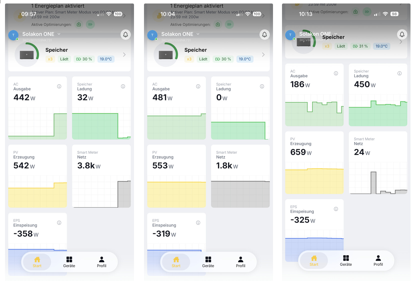

Nur 442 Watt Einspeisung trotz hohem Verbrauch im Haus. 900 Watt “Verluste”?
Oder, auf Bild 2, 0 Watt Akku-Ladung trotz hoher 553 Watt und 319 Watt Erzeugung.

Nochmals herzlichen Dank für deine Rückmeldung. “Ein paar Sekunden” kommt nicht vor. Es sind schon immer mehrere Minuten, vielleicht auch Stunden. Ich kontrolliere die App ja nie so lange am Stück.

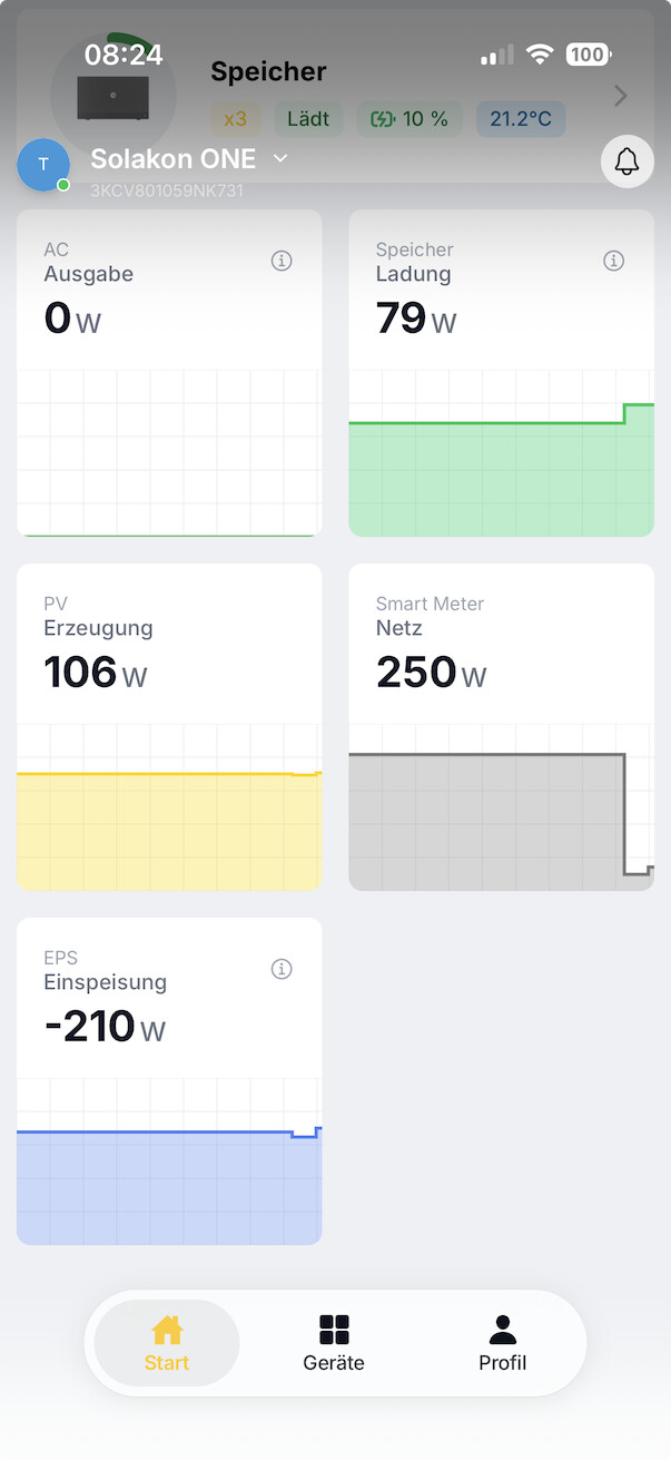

Und auch jetzt gerade, 316 Watt Erzeugung, 79 Watt Ladung und der Rest verschwindet als “Verluste”.
Offenbar kann man es durchaus als Problem Bezeichnen das mindestens immer Vormittags auftritt.
Ich denke ich werden einen Garantieantrag bei Solakon stellen. Deren Aussage “funktioniert ganz normal” ist für mich einfach nicht nachvollziehbar.

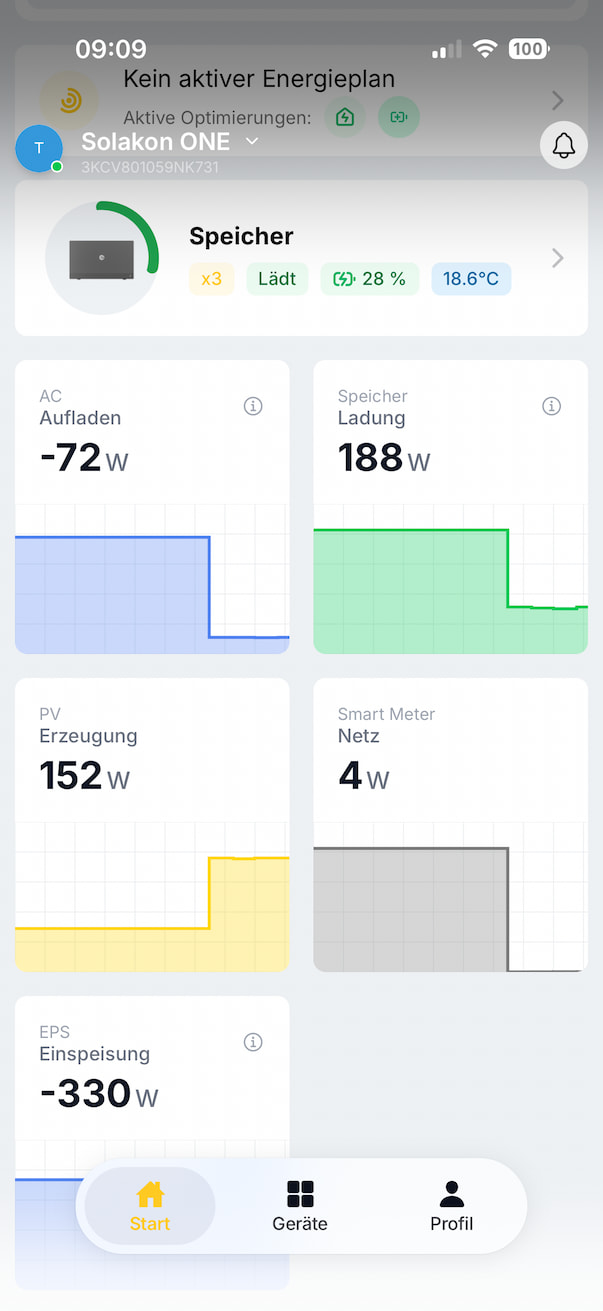

Den Energieplan habe ich nun deaktiviert. Zumindest jetzt gerade wird lt. Anzeige, und trotz 482 Watt Solarproduktion, das Solakon ONE zusätzlich mit 72 Watt aus dem Hausnetz geladen. Gleichzeitig wird aber bei “Smartmeter” angezeigt das angeblich 4 Watt aus dem Netz bezogen werden. Das sollte der Beweis dafür sein das die Anzeigen auf keinen Fall richtig sein können.
Eigentlich denke ich mir “Software hat nunmal auch Bugs”. Dann müsste der Support halt sagen “ es gibt noch Bug X oder Y … das wird bis voraussichtlich XY behoben”. Aber, erstens schreibt der Support “alles funktioniert so wie es soll” und zweitens wären das schon sehr massive Bugs, die zu 100% gegen die Grundfunktionen eines solchen Systems sprechen.
Ich werde eine Steckdose zur Energiemessung besorgen um zu sehen was mit der Anzeige in der App nicht stimmt. Zumindest was an dem Netzanschlusskabel des ONE passiert kann ich so überprüfen.
Dann werde ich den Solakon Support nun nochmals anschreiben. Aber ich rechne damit das ich wieder keine Antwort erhalte.

“AC Aufladen” irritiert mich, habe ich bei mir noch nie gesehen.
Die einzige Möglichkeit, aus dem Netz zu laden zuzulassen, habe ich bei den Energieplänen gefunden. Die hast Du aber deaktiviert.
Ein Klick auf das i bringt Erleuchtung:
Die 72 W werden von der EPS Einspeisung genommen, um den Akku zu laden. Dazu vermutlich die 152 W DC = 224 W abzüglich Speicherladung 188 W = Eigenverbrauch 36 W.
EPS 330 - 72 + 4 aus dem Netz = 262 W Hausverbrauch.
So jedenfalls reime ich mir die Zahlen zusammen. Ziemlich schräge Logik…

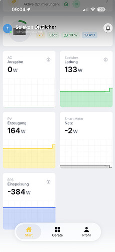

Ich habe inzwischen eine Messsteckdose zwischen dem Solakon ONE und der Haussteckdose installiert. Ergebnis: Zumindest was Einspeisung und Bezug angeht stimmt die Anzeige in der App meistens nicht. Vor allem Vormittag, wenn der Akku noch leer ist und die erzeugte Solarenergie über die EPS Steckdose kommt. Das war ja auch schon die Vermutung von Win.
Das ist die App heute Morgen um 9:04 Uhr. Gleichzeitig zeigt mit die Energiemesssteckdose 390 Watt Einspeisung ins Haus.
Ich kann hier leider nur max ein Bild Posten darum hier die Daten eines weiteren Screenshots der App:
AC Eingang / Ausgang: - 40 Watt (Bezug aus dem Hausnetz)
Ladung Akku: 194 Watt
PV Erzeugung 193 Watt
Smartmeter Netz: -3 Watt
EPS Einspeisung: -379 Watt
Gleichzeitig werden 360 Watt Einspeisung ins Haus an der Energiemessteckdose angezeigt.

Hallo Timo,
es ist schon erbärmlich, dass Solakon nicht in der Lage ist, ihre “eigene” App verständlich zu erklären.
Ich kenne nicht die Wahrheit, deute aber folgendes in die Anzeige der App:
”PV (Erzeugung)” = MPPT, “Speicher (Ladung)” = Akku-Laderegler und “AC (Ausgabe)” = Wechselrichter. Die drei gehören zusammen für die Funktion BKW+Akku.
In Deinem Screenshot bedeutet das, dass 164 W PV-Erzeugung zu 133 W in den Akku geladen werden. Der Wechselrichter (AC) macht gerade nichts (0 W). Die 31 W Differenz verbraucht er möglicherweise intern oder es sind Meßfehler.
Die EPS-Einspeisung von 384 W werden über das Netzanschlusskabel ins Hausnetz durchgereicht, extern misst Du ja 390 W.
Wenn man nach dieser Logik Deinen Screenshot vom 10.05.26 betrachtet, bedeutet das:
152 W werden durch die MPPT erzielt und in den Akku geschoben. 72 W nimmt sich der Wechselrichter aus der EPS-Einspeisung und schiebt sie teilweise ebenfalls in den Akku. Die Differenz von 36 W werden wieder Eigenverbrauch bzw. Meßfehler sein.
Die EPS-Einspeisung von 330 W werden um die 72 W geschmälert, die der Wechselrichter zieht, dazu 4 W Bezug vom Energieversorger, daraus folgt ein momentaner Hausverbrauch von 262 W.
So betrachtet, stimmen die Zahlen so einigermaßen.
Ich selbst nutze die EPS-Steckdose (noch) nicht. Nützlich wäre sie aber: Im Winter zusätzlichen Ertrag vom Garagendach, im Sommer zusätzlichen Verbrauch durch …, weil an sonnigen Tagen bereits vor 13 Uhr die beiden Akkus voll sind. Das Hauptproblem ist die Kabelführung quer durchs Haus.
