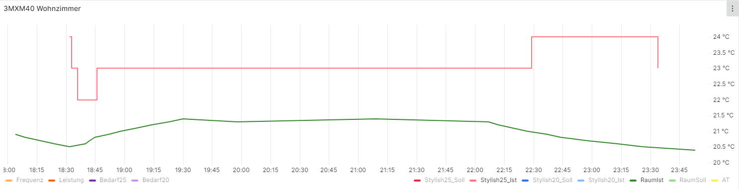

Hier ist die Raumtemperatur per Raumthermostat gemessen gegenüber der Messung im IG:
Dazu sei erwähnt, dass das IG um 22:00 Uhr abgeschaltet wurde und der Raum langsam abkühlt. Eine halbe Stunde nach Abschaltung steigt wegen der Restwärme des Wärmetauschers die im IG gemessene Raumtemperatur sogar um 1K. Erst über eine Stunde später sinkt der Messwert wieder um 1K. In der Zeit ist die Raumtemperatur aber schon von 21,2 auf 20,4°C gefallen. Während man im Raum diesen Temperaturabfall deutlich spürt, würde die Klimaanlage erst dann vermutlich wieder mit dem Heizen beginnen, weil die Temperaturdifferenz zwischen Soll und Ist im IG auf unter 4K gesunken ist.

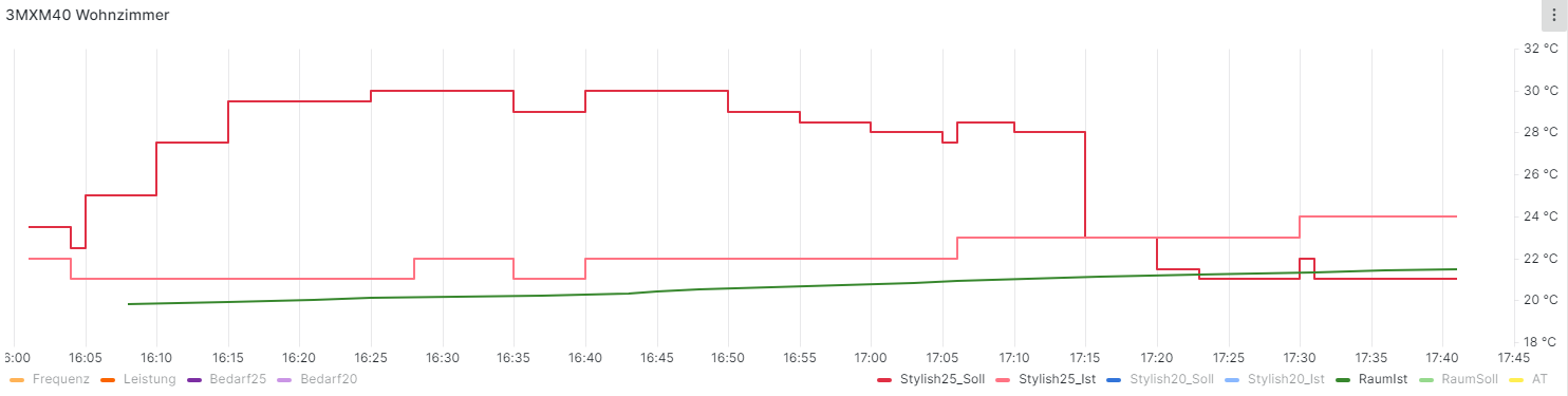

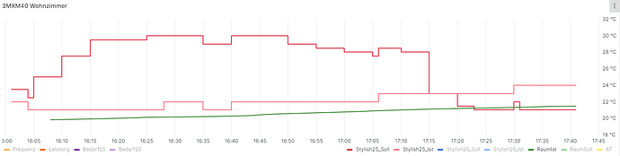

Die nächste Grafik zeigt die automatischen Regelungseingriffe während der Aufheizphase, um den Raum schnell warm zu bekommen und bei Annäherung an Raumsoll bereits die Leistung zu reduzieren:
Um 17:15 Uhr ist das Raumsoll erreicht und die Solltemperatur des IGs wird auf "Temperatur halten" runter geregelt. Die hohe Solltemperatur während des Aufheizens soll für einen hohen Luftstrom sorgen, um die Wärme möglichst gleichmäßig im Raum zu verteilen.

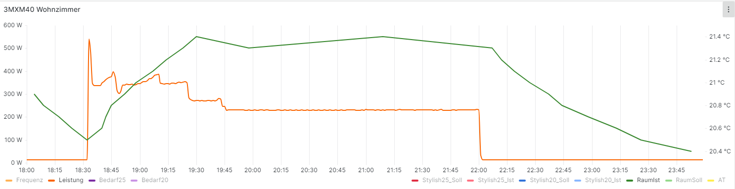

All die Regelungseingriffe führen zur nachfolgenden Leistungskurve mit der protokollierten Raumtemperatur:
Solltemperatur ist 21°C. Ab 19:45 Uhr wird die Temperatur nur noch gehalten (unsere Gasheizung ist noch nicht in Betrieb) und das Delta der Raumtemperatur zwischen zwei Messungen dient zur Nachregelung. Im dargestellten Zeitraum gab es zwei Nachregelungen von Raumsoll und eine Regelung in der Bedarfssteuerung.
