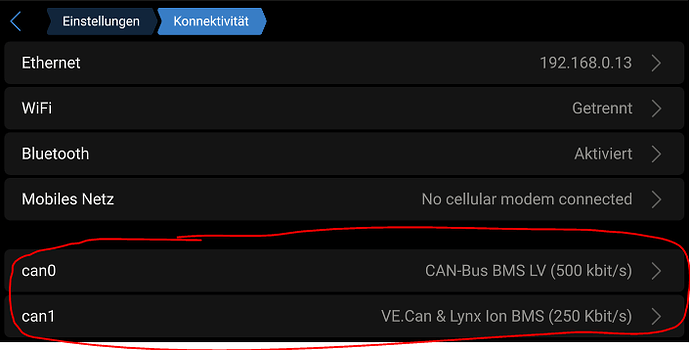

Wenn das CAN HAT korrekt installiert ist, dann sollten dir in der Remote-Konsole (V2 UI) folgende Infos angezeigt werden wenn denn auch mindestens ein BMS angeschlossen ist:
Der Screenshot ist nur ein Beispiel. Sofern bei dir nur ein CAN Gerät angeschlossen inst sollte zumindest CAN0 auftauchen.

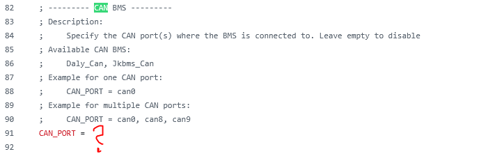

Hast du in der config.ini des dbus.serialbattery Treibers die Kommunikation schon auf CAN umgestellt?

Muss ich dien Config.ini selbst befüllen oder geschieht dies autom. oder gibts es eventuell Vorlagen?

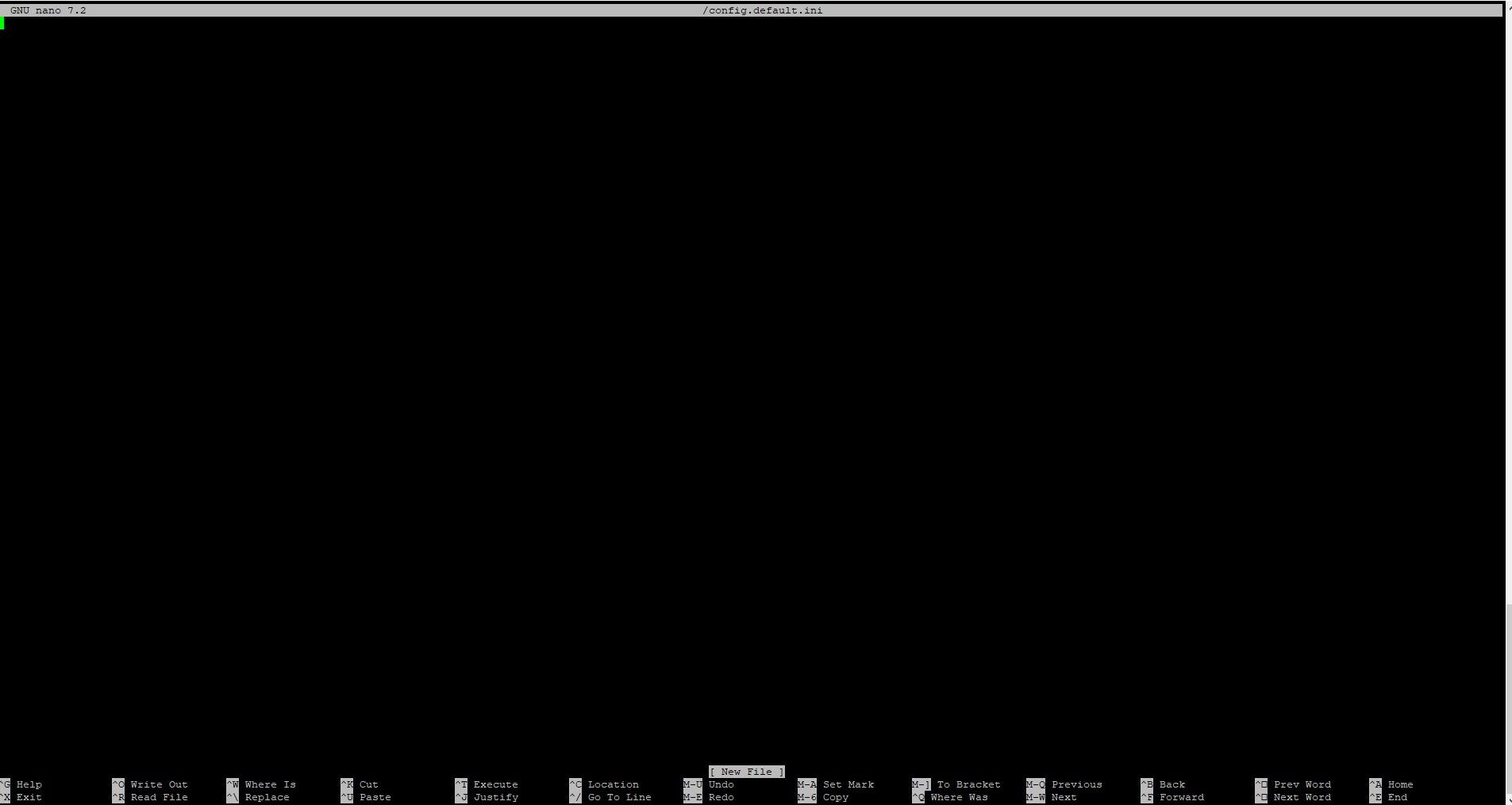

Komisch ist aber wenn ich “nano /config.ini.default” in die Konsole eintrage, sehe ich nur eine leere Datei. Aber hier sollte doch die ganzen Einstellungen stehen oder?

Ich muss zugeben, die github Seite ist manchmal etwas unübersichtlich. Aber schau dir das hier noch mal an:
Deine Konsolenbefehle sind nicht korrekt.
