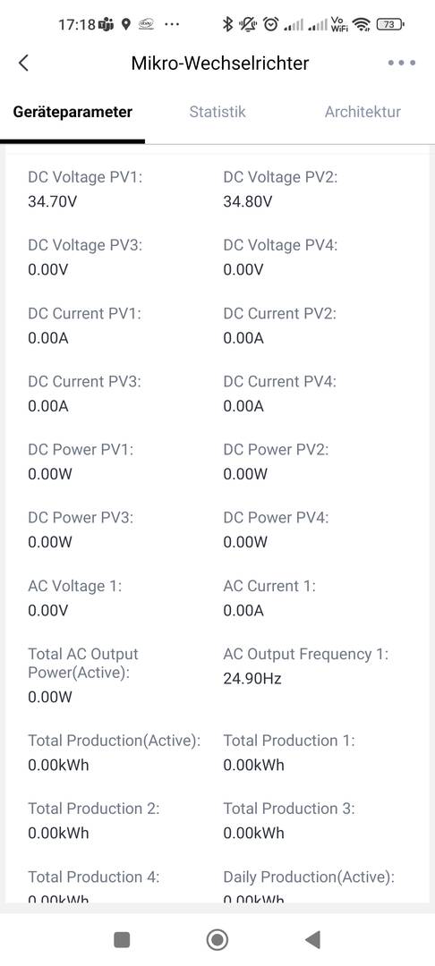

Hallo an die Experten hier im Forum,
vor kurzem habe ich bei Greenakku ein Balkonkraftwerk mit 2 Solarmodulen á 400 Watt und Wechselrichter Bosswerk MI600 gekauft uns installiert.
Den Wechselrichter habe ich gemäß Anleitung installiert und auch per WLAN verbunden. Über die APP kann ich auch alle Geräte einsehen:
Logger (Online) - In der Architektur auf höchster Ebene
Module (Online) - Module haben tagsüber permanent eine Spannung zwischen ca 27 und 37 Volt (DC Voltage)
Mirkowechselrichter (Online) - Zeigt auch die Spanung der beiden Module (DC Volate PV1/2)
Leider wird keinerlei Strom ins Netz eingespeist. Hat jemand ein Idee woran das liegen könnte?
Ich habe bereits probiert die PV Anlage in der APP auf Eigenverbrauch oder volle Einspeisung zu ändern - Leider ohne Erfolg.
Der Kundenservice von GreenAkku melden sich leider nicht..
Grüße aus Mönchengladbach

Die App zeigt 0 Einspeisung - Der Stromzähler ist auch immernoch auf 0.
Ist per schuko Stecker an der Steckdose angeschlossen.
zu 3. zeigt er current und/oder power pro PV1/2 an?
und total AC output?
wenn ja speist der WR ein Du siehst am Zähler allerdings nix weil Dein Verbrauch höher ist und Du Strom aus dem Netz ziehst.
richtig verkabelt hast Du sonst würdest Du nicht auf den WR zugreifen können und nicht die V der Paneele sehen.

zu 3. zeigt er current und/oder power pro PV1/2 an? DC Power ist 0
und total AC output? Total AC Output ist 0
Hier ein Screenshot:

Du hast keine AC Volt und keine Frequenz (nur 24,9Hz).
Ich würde denken - kaputt.

Die LED blinkt rot (3x kurz - Pause 3x kurz usw.)

ok, dann hängt er in der Startsequenz und hat keinen AC-Strom, steck mal den Schukostecker andersrum rein.

Check mal die AC-Seite. Vielleicht hat da irgendwas keinen richtigen Kontakt. Würde auch mal die Stecker aufmachen und checken, ob Kabel richtig angeklemmt sind. Kabel kannst du auch mal durchmessen.
Die Polung, also wie herum du den Stecker steckst, sollte keine Rolle spielen.
@n12s89 Wenn die LED rot blinkt muss eigentlich auch ein Fehler in der App angezeigt werden. Was ist unter Alerts (Alarme) abgelegt ?
Lass man den Stromzähler weg, evtl blockiert der den Stromfluss. Sehr viele sind nicht dafür gedacht eine Einspeisung zu messen. 3x blinken bedeutet keine Netz gefunden.

Der Stromzähler misst den Verbrauch und die Einspeisung. Die Einspeisung ist immernoch auf 0 kWh.

Es sind kein ne Warnungen/Fehler/Alarme in der App.
Zu Beginn kam bei der Einrichtung Mal die Meldung: abnormale Situation aufgetreten. Allerdings als Pop Up und nicht als Alter/Warnung in der App.
Nochmal, lass den Stromzähler erst mal weg, das ist nur ein zusätzlicher Faktor der die Störung auslösen könnte.
