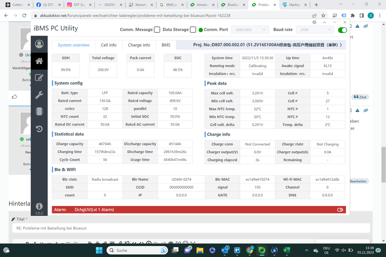

Hallo zusammen, habe insgesamt 3 Komplett-Systeme dort gekauft. Licht und Schatten. (insgesamt 45 kWp mit 70 kWh Speicher)
  • Firma hat pre-sales und post-sales einen seriösen Job gemacht. Sehr schnelle response-Zeiten (preferred via WhatsApp).

  • Bei den Speichern (BST-30.0HV) geben sie eine "Usable Capacity" von 90% an. Tatsächlich sind es aber nur 79%.
  • 3 von 240 Zellen scheinen defekt zu sein (Problem: wenn eine Zelle defekt, dann ist das komplette Stack von 16 Zellen unbrauchbar).
  • Auf das BMS kann kein Einfluss genommen werden (Min Discharge / Max Charge von der User-Ebene der WR oder des Akku-Controllers aus). Über die Schnittstelle sollte es gehen, weil der andere WR (KOYOE) es kann.
  • Wirklich positiv: Sie suchen nach intensiv nach Lösungen. Negativ, manchmal fühlt man sich als Versuchskaninchen.

Update: Ich hatte letztes Wochenende Besuch von einem BlueSun Techniker "Connor". Der war in der Tat a. sehr freundlich und b. kannte er sich wirklich aus, d.h. er konnte helfen. Er hat mich aber als Wiederverkäufer besucht da ich mehrere Anlagen habe.

Bzgl. der Speicher: Hier war wahrscheinlich die Ursache, dass die Zellen in den 16s Packs nicht gebalanced waren. Nachdem ich ein Top-Balancing durchgeführt habe, sah es gut aus - auch die Messung des Innenwiderstands ist gut (22 mOhm) pro 16s.
Das aktive Balancing läuft bei den BlueSun Speichern BST-XX.0HV am besten bei 100% SOC und einem Ladestrom von 2 A.
@ursolino Hi, ich habe auch ein 20kwh System von Bluesun, dass leider immer wieder den Dienst versagt. Wie ich denke, ist entweder eine Zelle defekt, oder eben nicht ordentlich gebalanced. Beim letzten Ausfall wegen LV an einer Zelle habe ich manuell geladen und den Stack zu lange am Ladegerät gelassen. Jetzt ist das System bei 50% ausgefallen wegen DchgVdiff.
Wie kann ich dieses Top Level Balancing machen?
