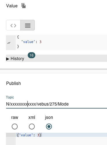

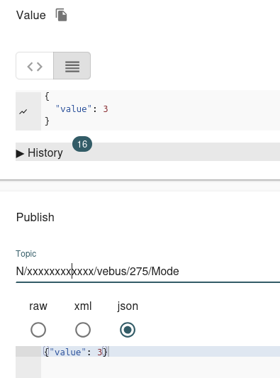

ja genau, wenn der Stromertrag knapp(er) wird, schalte ich den Mullt nachts "AUS'", bzw. "Nur Laden". Entweder direkt über die unteren Tasten oder wenn ich es vergesse über eine Automatisierung in HAOS (Homeassistant), wo ich die Schaltzeiten beliebig auf der Karte einstellen kann.
Meinen Grundverbrauch hatte ich auf unter 60W mit Fritzbox und Homeserver gedrückt. Kühlschrank ist da natürlich nicht mit drin. Wenn der Multi durchläuft, braucht das unverhältnismäßig viel Standby Verbrauch.

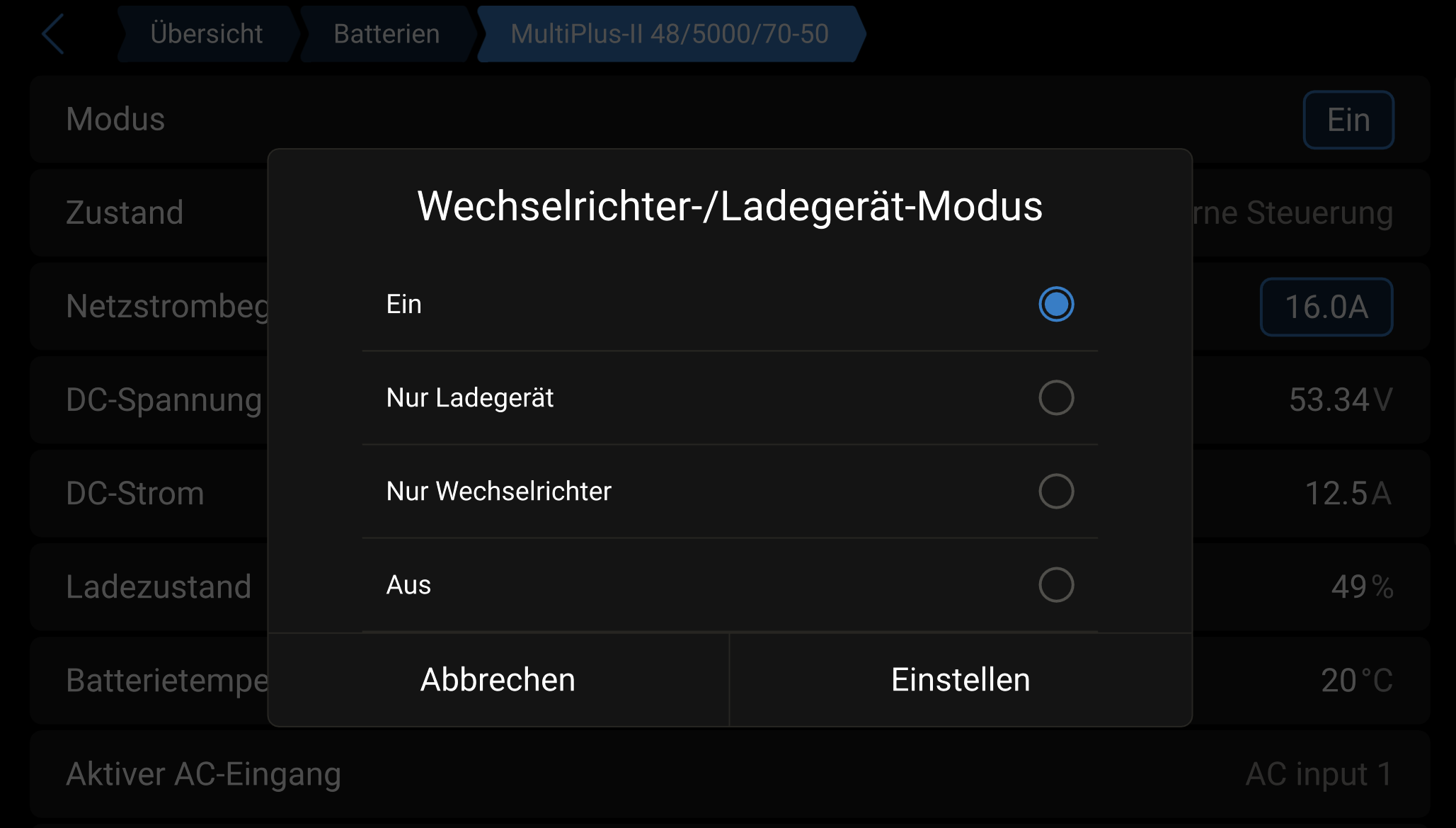

Geschaltet wird das über das MQTT Topic N/xxxxxxxxxxxx/vebus/275/Mode, welches einen Zustand 1 bis 4 bekommt. mode: 1=Charger Only, 2=Inverter Only, 3=On, 4=Off. Wird vom HAOS mit {“value”:3} für z.B. "Ein" ans Venus im Multi übergeben. Entweder im json oder raw Format.
Die Zustände lassen sich auch über die Victron Remote Console händisch schalten, aber nicht ohne Weiteres automatisiert.
Diese reine MQTT Lösung für die Übergabe der Daten zwischen Victron GX Gerät mit Venus OS <--> Homeassistant läuft praktisch nativ auf beiden Systemen. Ohne weitere Verbindungen oder Zwischenschritte wie Node Red. Das System lässt sich jederzeit ohne weiteres updaten
