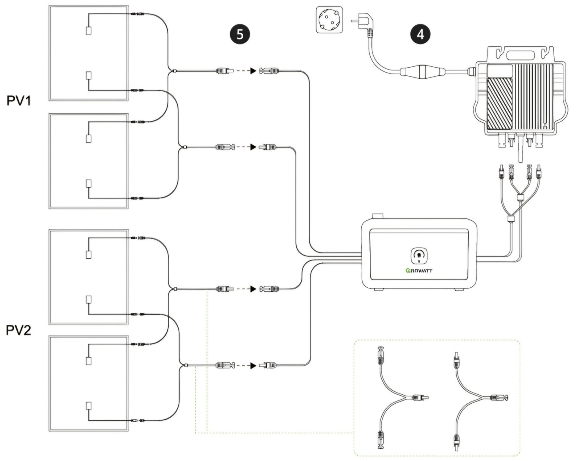

Ich habe ein Balkonkraftwerk bestehend aus
  • 4x 500W Solarmodulen,
  • 1x Growatt Wechselrichter vom Typ NEO 800M-X
  • sowie 2x Growatt NOAH 2000 Speichern
installiert. Die ShinePhone App habe ich erfolgreich eingerichtet und der Wechselrichter inklusive des integrierten Datenloggers wurde korrekt eingebunden. Allerdings gelingt es mir trotz mehrfacher Versuche nicht, die NOAH 2000 Speicher mit der App zu verbinden. Nach der Eingabe der WLAN-Zugangsdaten (Passwort ist ohne Sonderzeichen) startet der Einrichtungsprozess, doch bei 99 % erscheint ein Verbindungsfehler mit dem Hinweis, dass das Gerät nicht verbunden werden konnte. Die Speicher befinden sich etwa 50 cm unterhalb des Wechselrichters, die Entfernung zum WLAN sollte also kein Problem darstellen, da es beim Wechselrichter ja auch geklappt hat. Ich habe auch schon meinen Repeater näher an die Anlage ran gebracht. Leider auch ohne Erfolg.

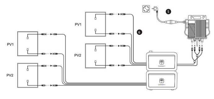

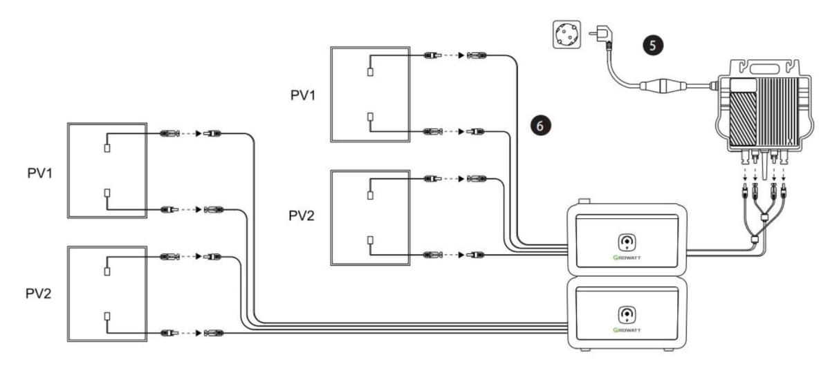

Allerdings sind beide Speicher bereits übereinander.

Wo ist denn da ein Aufwand? Die werden doch nur aufeinandergesteckt. Die Paneele übrigens immer nur an den oberen Noah anschließen.
Am besten entfernst du deine beiden Noah's nochmal aus der App. Installierst nur einen und wenn das funktilniert hat, stellst du den 2. Noah einfach unter den installierten. Den Rest regelt der Noah von selbst.
Ja, ich krieg das schon hin, wenn es nötig ist. :wink: Aber warum soll man das denn machen? Weißt du das zufälligerweise?
Ich habe 2x Solarmodule unten und 2x Solarmodule oben. Das ist übrigens genauso wie in der Anleitung vorgegeben. Wenn ich die Module nur an den oberen anschließe, dann müsste ich ja mit einem Y-Stecker arbeiten.
Aus der App kann ich nichts entfernen, weil ich es ja gar nicht hinzufügen konnte oder was meinst du?
2 Y Kabel sollten jedem Noah beiliegen. Der 2. Noah ist ja "nur" eine Speichererweiterung.
