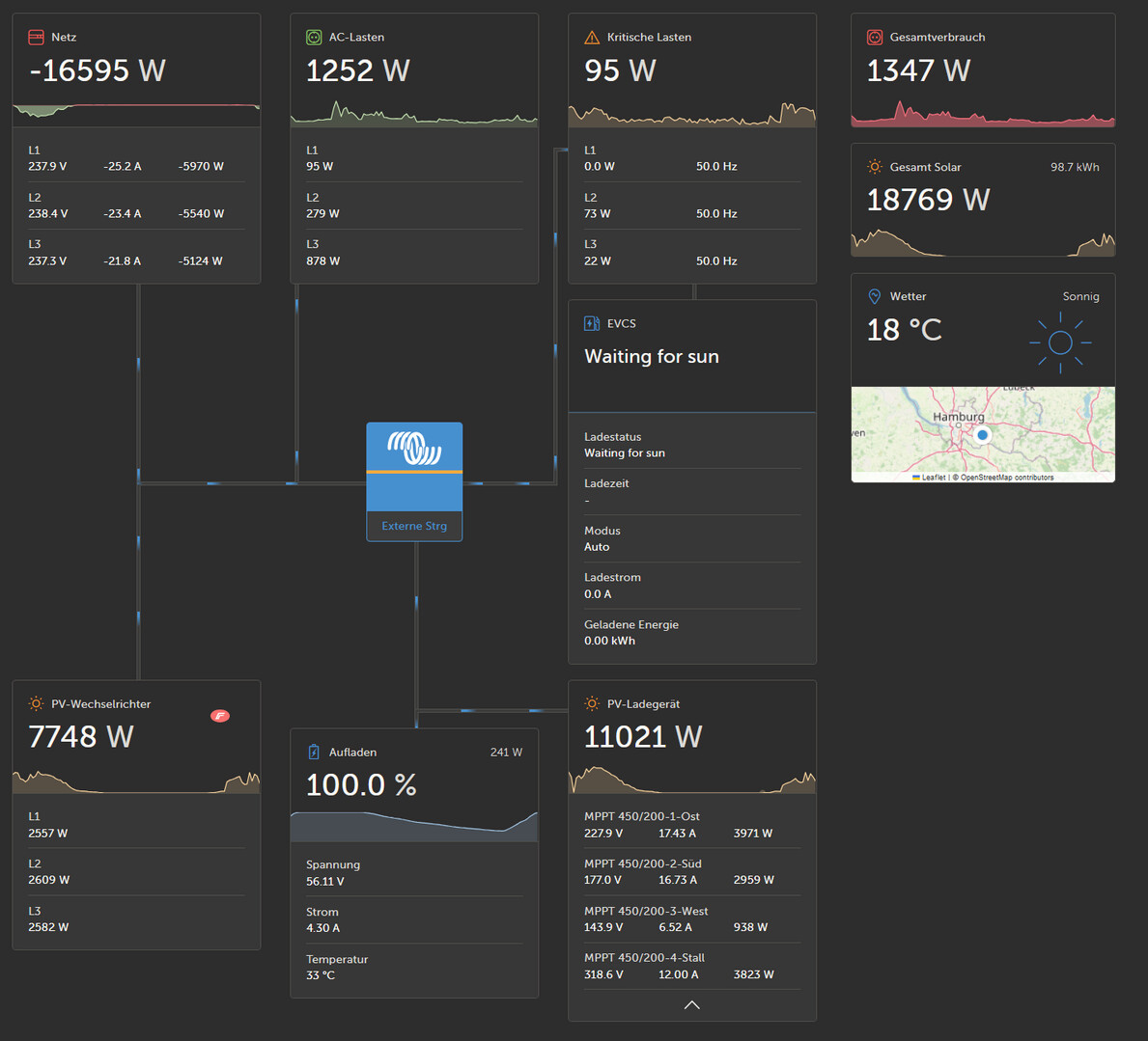

ich habe meine Problemchen mit einer Victron EVCS Wallbox beim PV Überschussladen und hoffe, dass die Schwarmintelligenz mir weiterhelfen kann.
Also: Karre angestöpselt (BMw i3s) und den Lademodus auf Automatik gestellt. Solange der Akku geladen wird passiert natürlich nichts aber sobald der voll ist sollte eigentlich der Ladevorgang über die Wallbox beginnen. Das Teil steht allerdings weiter auf "waiting for Sun" obwohl reichlich PV Leistung anliegt und in das Grid gepumpt wird. Erst wenn ich im VRM Portal die Ladung einmal manuell anhalte, bestätige und dann wieder aktiviere merken der Cerbo oder die Wallbox, dass ja eigentlich genug Power vorhanden ist und der Ladevorgang wird gestartet.
Das ist natürlich völlig bescheuert, da ich ja nicht permanent kontrollieren will ob geladen wird oder nicht - Automatik ist schließlich Automatik.
Ist das noch ein Bug im Cerbo bzw. EVCS (beide auf neuester Firmware) oder stimmt eine Einstellung ggf. nicht die noch im Cerbo vorgenommen werden muss?
Hat von Euch jemand das gleiche Verhalten? Hat ggf. der i3s Schuld daran weil er die Ladung nicht abruft? Fragen über Fragen ...
