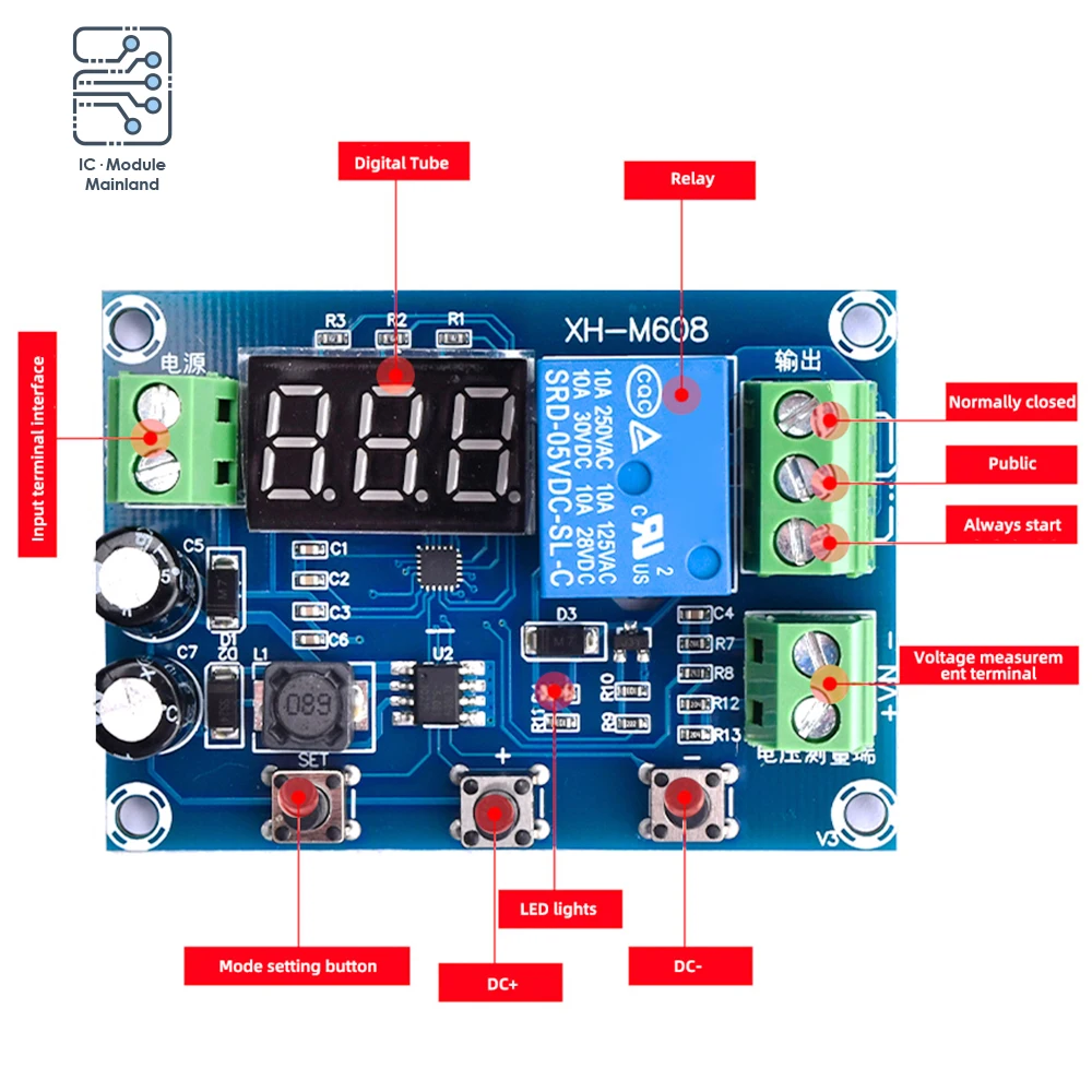

Ja, danke für die Antwort. Hab mir auch mal folgendes Teil bei Aliexpress bestellt.
Das sollte in jedem Fall funktionieren!
