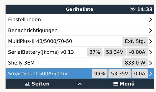

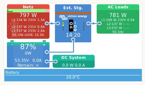

  • im Victron Os sieht das dann so aus:
    ohne ESS war ein laden oder entladen (über AC_out1) des Akkus möglich.
    dann habe ich mit hilfe der folgenden Anleitung den Shelly3EM installiert
    https://youtu.be/dO-uiXdq9MU

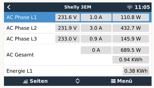

    und er zeigt auch alle Netzinfos an:

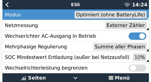

    Dann habe ich mit Hilfe der PC-software VE-Config beim MP2 den Gridcode gesetzt und das ESS-Funkionspaket aktiviert und konfguriert:
    so wie in:
    https://www.youtube.com/watch?v=ACsS0xqpGb8
    aber der gute MP2 speist nichts aus der Batterie ins Netz zurück:

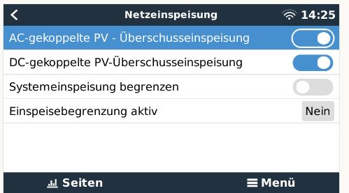

    habe im ESS die folgenden Einstellungen: (wobei ich hier auch schon wild probiert habe ohne etwas am Problem zu verändern..)

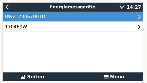

    unter Energiezählerzähler sehe ich nur die die foglenden beiden Einträge (sind das noch Leichcn aus der ersten Bastelzeit?) aber keinen Shelly 3EM:

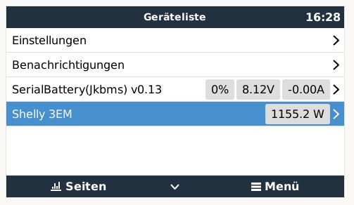

    hab jetzt bei einen zweite Raspbery (ein Mod 3 und kein 4) noch mal komplett neu aufgesetzt..
    und es taucht wieder kein EM3 in der Liste der Energiemessgeräte auf.. (wenigsten sind nun kein Leichen mehr in der Liste..)
    das EM3 wird aber in der Geräteliste wieder brav erkannt..

    bei den Energiemessgeräte ist der Shelly bei mir auch nicht zu sehen. Es funktioniert aber anstandslos. (ist auch schneller als fronius smartmeter)

    Wenn sich die Werte bei 3EM ändern - funktioniert das Ding auch korrekt.
    Ich tippe auf die ESS Einstellungen.
    Edit:

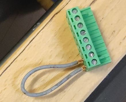

    MP2 hast du eh an AC_IN UND an L1 angeschlossen und Schalter auf 1... und eh paar mal über Venus und Schalter aus/ein geschaltet (hab ich auch machen müssen (gemacht wie es nicht so wirklich funktioniert hat)) ?
    und so war es auch..
    ich hatte noch ein brücke in Aux2 stecken die das Problem verursacht hatte (ESS deaktiviert),
    die war da noch vergessen worden von einem vorherigen 2leitungs BMS experiment..
