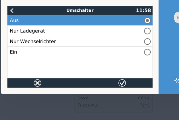

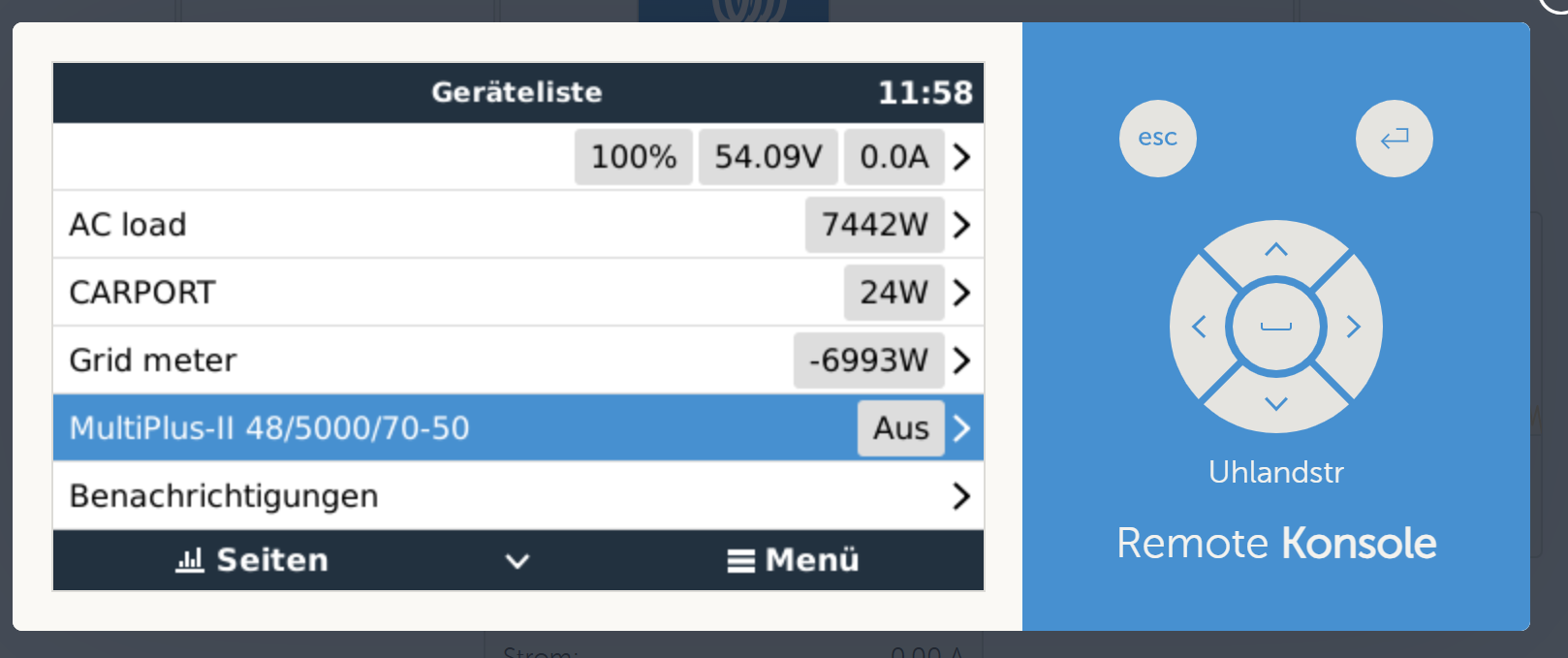

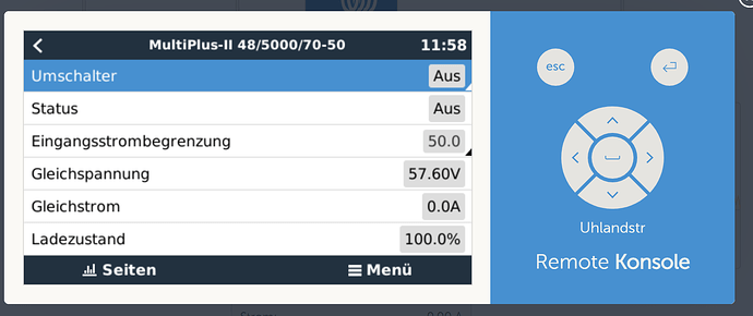

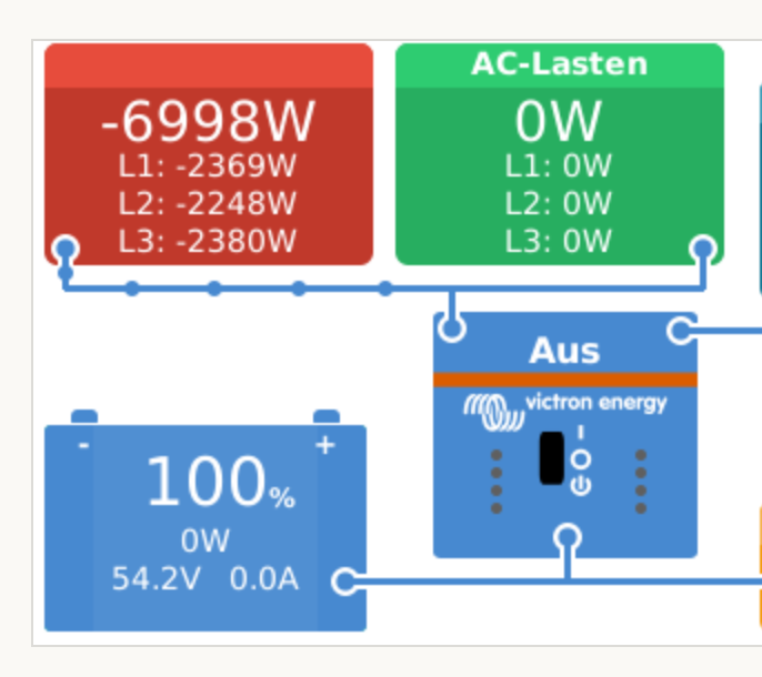

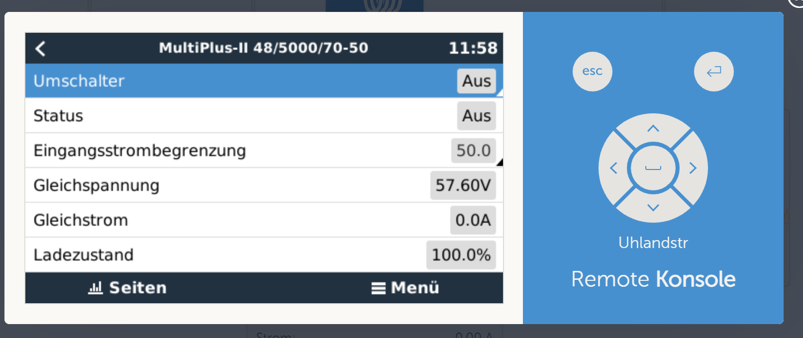

Nun zu meinem Problem: Der Akku wird korrekt geladen, und wenn er voll ist, wechselt der Multiplus in den "Absorption"-Status und bleibt dort für eine Weile. Anschließend schaltet er sich komplett ab und nicht wieder automatisch an. Warum ist das so?
Manuelles Einschalten ist möglich, und das System arbeitet dann wieder wie gewohnt.
Gibt es eine automatische Abschaltung, wenn der Akku zu 100% geladen ist? Falls ja, kann man diese deaktivieren?

- VRM Portal bringt keinerlei Fehler, daher tu ich mir so schwer den Fehler zu lokalisieren.

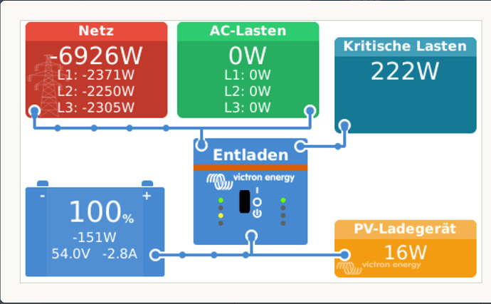

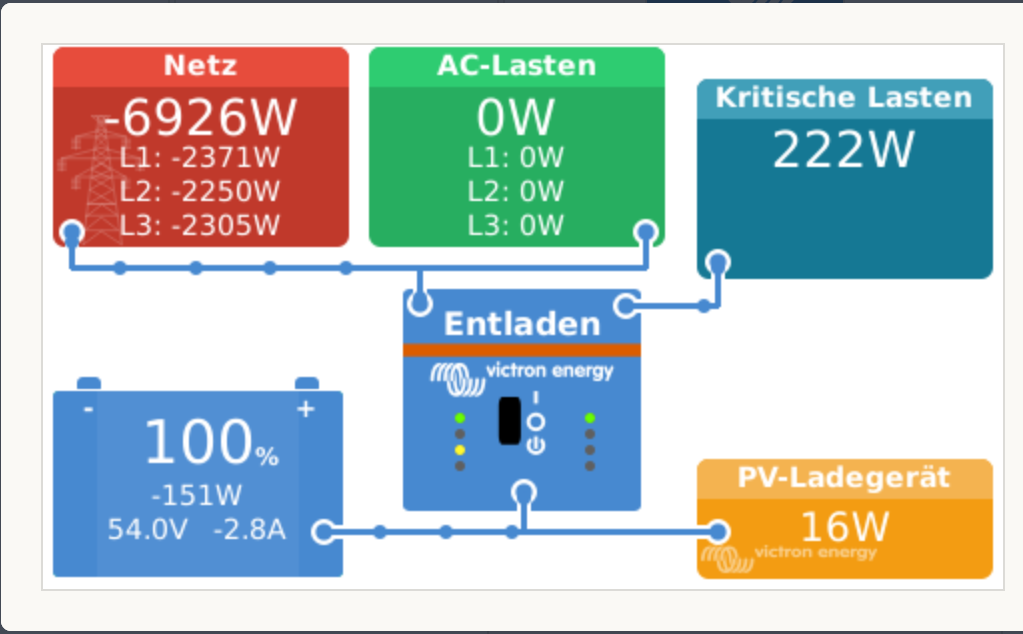

Habe heute natürlich wieder den Fall:

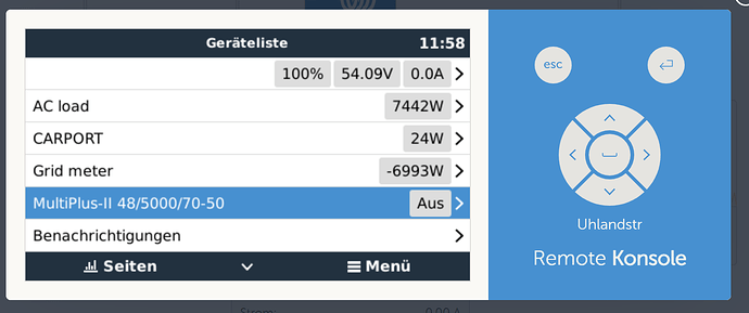

Welcher ESS-Mode ist eingestellt? Wird der Victron über das BMS gesteuert? Welches BMS wird verwendet und via angebunden (via CAN?) Laufen die 10kWp über Solar-Lade-Regler oder über einen String-WR?-- mich wundert auch die 0W AC-Lasten. Was für ein Grid-Meter verwendest Du?
Edit: irgendwas passt da auch nicht.. 16W PV-Ladegerät aber -6926W Einspeisung?-- da läuft bestimmt noch ein WR netzparallel der nicht in VenusOS intergriert ist?

Habe auf dem Carport noch eine Kleine 1KWp anlage die direkt an den Akku geht.
Die 10KWp werden 3 Phasig AC seitig eingespeist (Solaredge) also nicht im VenusOS integriert.
Als Grid-Meter ist ein EM24 via RS485 angeschlossen, ich denke da alles über diesen läuft zeigt er hier auch 0W Last aus dem Netz an, oder habe ich hier einen Denkfehler?

AC-Lasten werden bei dir nur nicht sauber erkannt, da VenusOS die Erzeugung vom SolarEdge-Inverter fehlt.. ist aber integrierbar.
