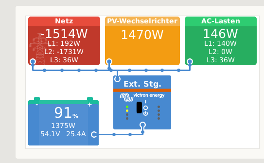

Ich vermute, er regelt wegen Temperatur herunter. Hallo eben mein Auto geladen und dann eingestellt, da ist die Akku-Ladung auf 3500W hochgegangen. Nach ca. 20 Sekunden sind es nur noch 1650W.
Kann man irgendwie von außen feststellen, ob der Lüfter funktioniert? Hören tue ich da erst einmal nix.
Deine PV produziert 1470 Watt,
Du speist 1514 Watt ins Netz und lädst die Batterie mit 1375 Watt, zudem 146 Watt Verbrauch.
Da passt was nicht.
Der zweite WR ist nicht sichtbar. Die PV-Leistung geht x2.
Also irgendwie ist das Bild bei dir komisch, es sei denn du hast die PV nur einphasig. Eigentlich sollte auf den Phasen an denen der Multi nicht hängt gleichviel eingespeist werden und die Phase wo der Multi dranhängt ist dann anders. Was hast du denn für ein Energiemeter ?
Dass der Multi auf P1 hängt macht Sinn, da das was er lädt entspricht der einen Phase - Verbrauch. Aber wieso ist Phase 3 positiv. Da müsste auch eingespeist werden. Oder hast du zwei WR die auf L1 und L2 liegen ?

Die beiden PV-WR hängen jeweils an L1 und L2, der Victron an L1. Verbaut ist ein EM24 auch von Victron. Wallbox speist nur auf L2 ein mit 3500W max., das Hybridauto kann nicht mehr.
Es lag wohl an der Drosselung durch das SilentFan addon im Cerbo. Ich habe das mal rausgenommen und nun lädt er auch mit 60A+.
