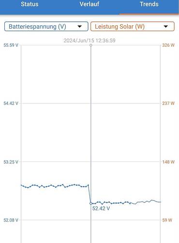

für meinen 48V-Speicher mit Ladegerät Victron SmartSolar MPPT 100/20 habe ich mir den Victron Smart Battery Sense geholt. Da die Leitungslänge zwischen Speicher und Ladegerät recht lang und dadurch die Verluste recht hoch sind, möchte ich damit die realistischen Werte der Batterie erfassen und an den Lader übermitteln.
Der Einbau und die Installation war problemlos, ich habe aber festgestellt, dass die Spannungswerte vom Ladegerät nicht übernommen werden.
Unter Last sind die angezeigten Werte in der Geräteliste um über 0,3V auseinander:
Wenn ich das Ladegerät auswähle und einige Zeit angezeigt lasse, gleicht sich die Spannung innerhalb von ca. 30 Sekunden an den Wert vom Battery Sense an:
Gehe ich nun wieder zurück zur Geräteliste, wird noch kurz die höhere Spannung angezeigt, springt dann aber wieder auf den ursprünglichen, niedrigeren Wert zurück:
Das Ladegerät arbeitet eindeutig mit den "eigenen", niedrigeren Werten, das habe ich zumindest beim Entladeverhalten festgestellt.
Gibt es in den Einstellungen des Ladegerätes einen Haken, den ich vergessen habe oder gibt es dafür eine andere Erklärung?
Vielleicht hat jemand anderes auch dieses Verhalten bemerkt?
Für eure Hilfe wäre ich sehr dankbar.
Viele Grüße

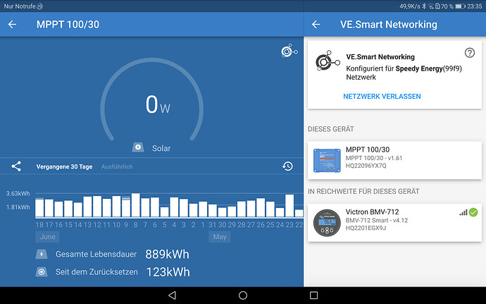

Hmm also eigentlich kann es das auch nicht sein... ich habs mal selbst gecheckt mit einem Smart Shunt und MPPT.
Wenn keine PV-Spannung mehr da ist bekommt er trotzdem seine Werte über das VE.Smart Network.
Das siehst du ja auch in den Einstellungen unter "VE.Smart Networking" das die Batteriespannung und Temperaturmessung übertragen wird.
Und zusätzlich sollte das auch in dem Fenster stehen wenn du auf das Symbol für das VE.Smart Networking klickst.
So sieht es bei mir aus wenn alles funktioniert:
Und wenn es nicht funktioniert steht nur da das er auf Daten wartet und unter den Einstellungen auch nur noch die Geräte:
Bei mir ist das der Fall wenn ich DVCC und SCS, SVS einschalte (was ich auch sonst eingeschaltet habe) dann bekommt er die Werte über das Cerbo vom Shunt und VE.Direct übermittelt. Wenn irgentwas über VE.Direct gleichzeitig die Werte überträgt werden die Werte vom VE.Smart Network ignoriert. Hast du irgentwas am VE.Direct angechlossen was vielleicht die Sache bei dir blockiert?

Du kannst den Shunt zum übermitteln der Werte für Spannung und Strom auch nur im VE.Smart Network mit dem MPPT koppeln und dann übermittelt der genau wie der Batterie Sense (der natürlich den Strom nicht kennt) die Spannung und und den Strom. Das klappt aber nur wenn wie ich oben geschrieben habe DVCC bzw. SVS, und SCS usw. im Cerbo oder auch auf dem Raspberry mit Venus OS deaktiviert ist. Ansonsten werden wenn DVCC und Optionen wie zb. SVS, und SCS angeschalten sind die Werte von da über VE.Direct übermittelt und das VE.Smart Network ignoriert. Aber ja mit einem Shunt ist der Batterie Sense dann natürlich überflüssig...
Joa, du liest halt die Werte über VE.Direct aus und sendest aber keine Daten über VE.Direct an den MPPT. Mein Test oben sollte nur aufzeigen das es keine Rolle spielt (aber bei Victron weiß man das nie so genau, vielleicht macht der Batterie Sense das ja anders^^) ob PV-Leistung da ist oder nicht wie es Waidla vermutet hat. Und wie es aussieht wenn keine Daten mehr untereinander ausgetauscht werden dazu der Test mittels DVCC weil dann das VE.Smart Network ignoriert wird. Obwohl sich das bei dem Problem so schlecht prüfen lässt weil es offensichtlich nur auftritt wenn man sich in der Geräte Übersicht vom Victron Connect befindet aber nicht wenn man auf den MPPT zugreift. Wie gesagt im VE. Smart Network verhält sich der Shunt normal exakt genauso wie der Batterie Sense, man hat nur mehr "Optionen" und natürlich einen VE. Direct Anschluss den der Batterie Sense nicht hat. Und solange am MPPT nichts weiter am VE.Direct angeschlossen ist was die quasi die gleichen Werte für Spannung usw. rein sendet oder ähnliches sollte das auch funktionieren.

Ja das ist normal da der Shunt höhere priorität hat als der Batterie Sense, schließlich überträgt der ja auch den Strom.
Wenn versehentlich zwei oder mehr Sensoren (z. B. Smart Battery Sense bzw. BMV) an dasselbe VE.Smart-Netzwerk angeschlossen sind, wird ein Prioritätsmechanismus verwendet, um zu entscheiden, welche Batterietemperatur, Batteriespannung und welcher Batteriestrom vom Ladegerät verwendet werden sollen. Der Prioritätsmechanismus basiert erstens auf dem Sensortyp (z. B. BMV hat höhere Priorität als der Smart Battery Sense) und zweitens auf der Seriennummer des Sensors. Letztendlich wird nur eine Information vom Ladegerät verwendet.
