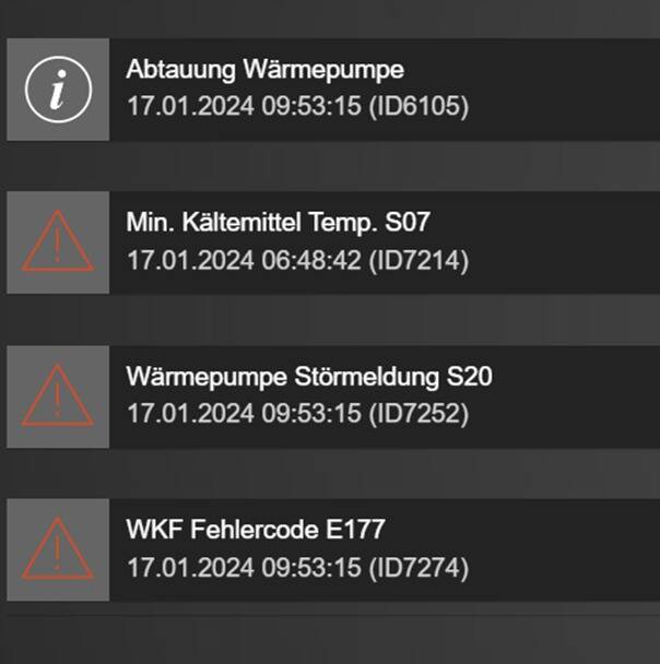

Diese ist letzte Woche Mittwoch mit folgendem Fehler(n) ausgefallen:
Aufgefallen ist mir dabei auch, dass der Stromverbrauch der WP exorbitant hoch ist. Diese hat bei ca. -1 Grad Außentemperatur am Tag gut 50 kWh verbraucht {green}:shocked:

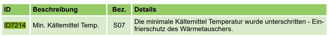

Hier die Fehlerbeschreibungen laut Remko Service PDF:

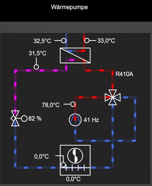

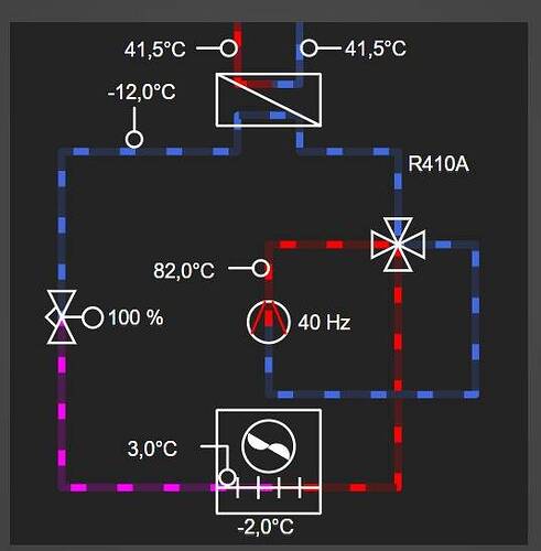

So sieht die Übersicht im "normalen" Betrieb aus. Allerdings läuft sich die WP irgendwie "Tod". Sie läuft und läuft, allerdings geht die Speichertemperatur kaum hoch.

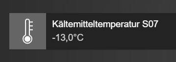

Hier konnte ich dann den Fehler als Screenshot festhalten:
Danach schaltet die WP sofort auf Störung s. o.
